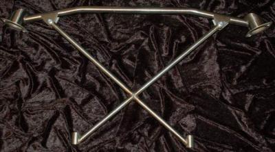

    wo wir gerade bei Versteifungsmöglichkeiten des S2000-Vorderbaus sind:
    Edelstahldomstrebe "Top-Speed"
    --> Clubpreis 80,- EUR ohne Einbau.
    --> https://s2k.de/forum/thread.php?threadid=24779
    Edelstahldomstrebe "GT-SPEC"
    --> Clubpreis 175,- EUR ohne Einbau
    --> https://s2k.de/forum/thread.php?threadid=24815
    Da fällt auf, dass diese "GT-SPEC"-Stebe zusätzlich zur Abstützung der beiden Dome noch eine Verstrebung nach unten zum EPS macht.
    Bringt diese zusätzliche Verstrebung nochmal was?
    Oder tut es die normale Dom-Strebe genauso?
    Meinungen / Erfahrungen?
    Hier nochmal das Bild...
    4 Mal editiert, zuletzt von Los Eblos (31. Dezember 2007 um 03:04)

    Diese Domstrebe mit dem X zur unteren Fahrschemel wüßt ich auch gern nochmal diskutiert... wenn auch nur theoretisch... weil wohl kaum jemand das Ding installiert hat bislang...?!?

    Die Frage ist ja, in welche Richtung an dem unteren Teil (dort wo Skeed ansetzt) eine Aussteifung passieren muss, um was zu gewinnen. Diese X-Streben hoch zur Domstrebe machen ja nur eine Aussteifung in Quer- und Hochachse (rel. zum Fahrzeug). Nicht aber in Längsachse. Ich denke mal, das Skeed-Brace versteift da eher in Längsachse? (Das war eine Frage!) Generell ist mir unklar, welche "Weichheit" im unteren Fahrschemel das Skeed-Brace aussteift. Von wo kommen da Kräfte, wogegen werden sie vom Skeed-Brace abgestützt?
    Wenn das einer weiß... wie wärs denn mal mit einen paar in das Bild vom montierten Brace eingezeichneten Kräftepfeilen?
    Ja ich weiß, ich kanne s auch einfach kaufen und darauf verlassen, dass das toll ist. Aber ich würde gerne verstehen, was das da bewirkt, um dann auch andere Produkte, wie z.B. diese GT-Spec-Domstrebe dazu in Relation zu setzen.
