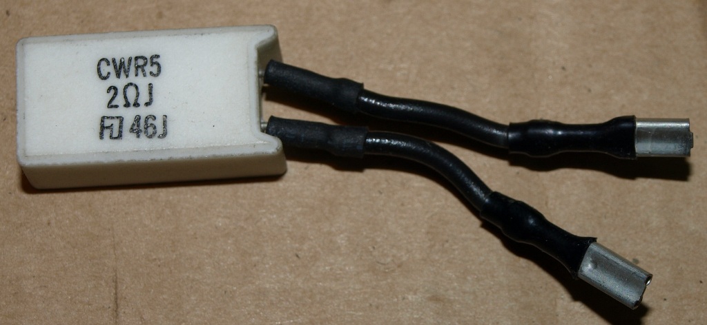

    • 2. Februar 2008 um 14:15
    • #20
    So, hab den Widerstand nun ausgebaut und gemessen: 2,2 Ohm
    Hier mal ein Bild:
