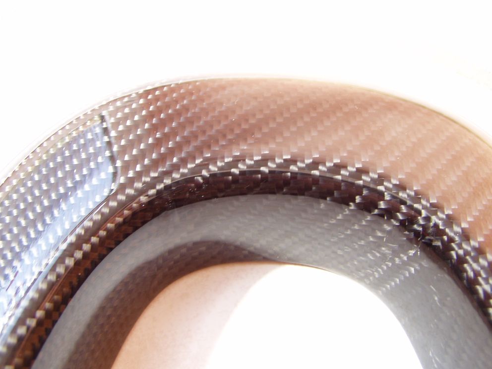

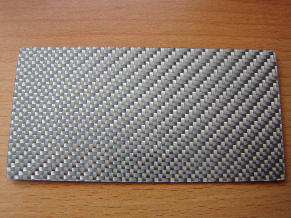

    Hier mal der Unterschied Carbon gegen Texalium:
    Das Carbon sieht hier besser aus, weil es mehrfach mit Klarlack überlackiert wurde.
    Das Texalium ist nur mal eine Probe.
    Beides ist Köperbindung.
    Texalium ist auch wesentlich schwieriger zu verarbeiten, weil es wesentlich störrischer ist als Carbon. Am einfachsten ist es auf glatten, nicht allzusehr gebogenen Flächen, anzuwenden.
