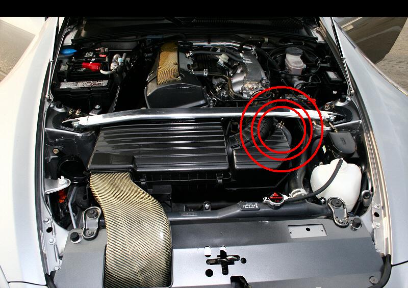

    Also ich hab gestern bei meinem S mal die Cold Air Intake einbauen wollen.. dazu hab ich den Ansaugschlauch mal abmontiert und den kleinen (ich denke Unterdruckschlauch) entfernt..
    aber da hängt ja dann noch ein dicker rechts dran.. den hab ich einfach nicht rausbekommen?? bin ich doof?? *lol*
    ich habs schon über die suche probiert aber nix passendes gefunden
    schrauben, ziehen, drücken, knicken.. nix hilft :\ *hmmpf*
    wie geht das teil raus? gibts da n trick? und ja - diese klammer hab ich vorher gelöst / verschoben
    hab euch zu veranschaulichung mal das teil markiert was ich mein
    (nein ist nicht mein s, hatte grad kein motorraumbild zur hand *gg*)

    Mit dem Schraubenzieher zwischen und dann da rein etwas WD40 (oder ähnliches Kriechöl) sprühen. Kurz warten und dann geht der Schlauch einfach abzuziehen.
