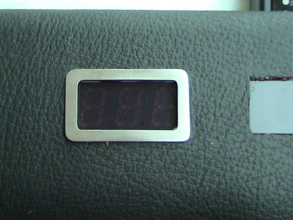

    mir schwirrt für die baldige Realisierung der Öltemperaturanzeige noch eine Idee im Kopf herum, zu der ich gerne Deinen Input erfahren würde:
    Neben Deiner - optisch sehr ansprechenden - LED??-Lösung kann ich mir bei meinem 2002er noch eine andere Lösung vorstellen.
    Der Blindschalter neben der Handbremse (der alte Schweinwerfer-Wasserspritz-Knopf) könnte doch abgenommen und ein edelstahlumrahmtes Mini-Display bündig eingebaut werden, das die momentane Öltemperatur anzeigt.
    Wer realisiert mir sowas und was haltet Ihr davon?

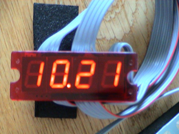

    Realisation eigentlich null Problem. ist wesentlich einfacher als meine Lösung. Mein Problem war der Platz und die Umrüstung der UHR
    auf LED´s *heute noch schwitz wenn daran denk*
    Die Mittelkonsole liegt ja eh bei mir im Keller rum, kann ich ungestört dran basteln Smile
    Eine reine Öltempanzeige mit Umrandung an Stelle des Blindschalters ist absolut kein Problem.
    Wer hätte daran Interesse, dann rechne ich mal aus, was das kosten würde, wenn man die Lösung als "Workshop" gestaltet, d.h. die Umrandung etc. würde ich schonmal vorfertigen, die Elektronik kommt von Konrad. Wir müßten uns dann nur einig werden, wie groß, welche Farbe, Ausrichtung, Helligkeit etc. die LED´s haben sollen und wie die Umrandung aussehen soll.
    Probleme
    Ihr müßt euch aber im Klaren sein, daß die horizontal liegenden LED´s bei offenem Verdeck so gut wie nicht mehr ablesbar sind, wenn die Sonne drauf scheint. Da ist eine LCD Lösung klar von Vorteil. Ich hab selbst bei meiner relativ geschützten Version Probleme mit dem Ablesen, wenn die Sonne drauf scheint. Hab aber recht schwache LED´s drin.

    Insofern sehe ich eine kleine LED Anzeige (6mm oder so) im Armaturenbrett als gute Lösung.
    Wenn es euch nicht stört, daß man gelegentlich die Hand als Schattenspender vor die Anzeige halten muß ist die Lösung in der Mittelkonsole schon o.k.
    Andernfalls mußte man auf eine beleuchtete LCD Lösung ausweichen. Ist halt wieder wesentlich mehr Aufwand (Beleuchtung in Rahmen integriert wäre denkbar). Oder ne Standard Lösung, allerdings mir bisher nur in grün bekannt Sad .
    Ich für meinen Teil werd meiner LED Lösung erstmal ein wenig Frühlingssonne zum Testen geben und dann evtl auf beleuchtete LCD´s gehen.
    Wobei besonders nachts die LED´s schon verdammt heiß aussehen Twisted Evil

    Danke für die ausführlichen Infos!
    Also ich hätte gerne eine Mittelarmlehnenlösung. Ob LED oder LCD würde ich Deiner Empfehlung überlassen, hätte aber prinzipiell auch kein Problem mit einer nur durchschnittlichen Ablesbarkeit im Dunklen.
    Ich würd mich freuen, wenn Du Dir bzgl. der Umrandung und so mal Gedanken machen könntest. Ich geh derweil mal auf die Suche nach einer Anzeige, die da rein passt.

  • Die Anzeige brauchst du nicht zu suchen Nick.
    Die ist kein Problem.
    Gibts bei Konrad. Hab ich ja schon verbaut. Die gleiche Lösung gibt es wahlweise auch als LCD beide Lösungen jeweils für 18,06 Euro als Bausatz oder 22,37 fertig zzgl. MWSt. Artikel Nr. 11 54 52-45 (LCD)oder 19 21 39-45 (LED) Müßte man halt noch eine Beleuchtung für 4,83 Euro Art. Nr. 149950-45 leider nur grün Crying or Very Sad dazukaufen, oder im Rahmen rote FlachLED´s integrieren.
    Die Frage ob LED oder LCD kann ich Dir nicht abnehmen. Mit LCD hast du halt keine Ableseprobleme mit Beleuchtung auch nachts nicht. LED´s sind nachts einfach nur *geil*

    Hi Hubbs,
    ich find LCD (im optimalen Fall mit Hintergrundbeleuchtung) ok und entscheide mich dafür!! Wink
    Allerdings habe ich so meine Sorgen wegen der Größe. Passt die Anzeige in die Aussparung des Blindschalters? Hab eigentlich nicht so den Mut, die Aussparung signifikant zu erweitern... Zudem dann die Rückbaubarkeit nicht mehr funktioniert.
    Im Zweifelsfalle muss dann halt doch der Fuchsschwanz gezückt werden...

    du bist ja doch ein Technikexperte, die Größe der Anzeige ist nämlich das einzige "Problem". Bei LED ist das gar kein Thema, kann man de Größe ja frei wählen und die Stelle hinter dem Komma einfach weg lassen, bei LCD ist die Auswahl schon geringer, noch dazu, wenn man eine Beleuchtung haben will.
    Gerade für den Einbau in einem Auto, wo die Sonne direkt auf die Anzeige scheint braucht man LCD mit "Füschen", da es b ei den einfachen LCD´s bei entsprechender Wärme leicht zu Kontaktschwierigkeiten bei geklebten "Kontaktstreifen" kommen kann.
    Man könnte das Problem umgehen, wenn man eine zweistellige Anzeige verwendet. Reicht aber dann nur bis 99°C ist also auch keine echte Lösung.
    Ich würde die Anzeige in den Blindeinsatz (Die schwarze Plastik kappe) einbauen. Dann braucht man das Teil nur in den Schaltereinsatz reinstecken und fertig. 100% rückbaubar, wenn man mal vom Plastikteil absieht. Natürlich könnte ich auch eine neue Plastikkappe aus Kunststoff herstellen, aber ich denke das so teuer ist das Teil auch wieder nicht Very Happy
    Werde mal sehen, was da an LCD so alles machbar ist
