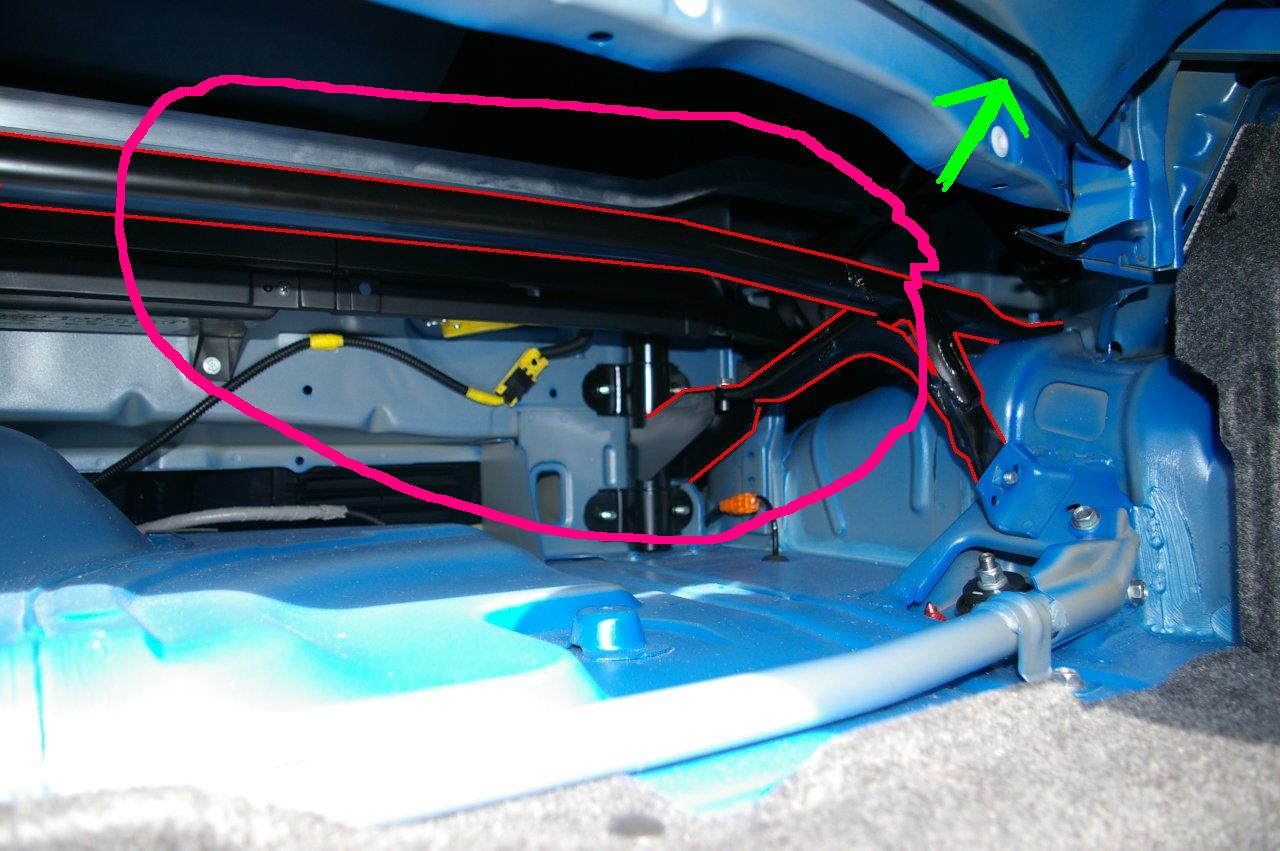

    Hat jemand 'ne Idee. Vibrierendenes Geräusch: Metall oder Plastik auch bei Unebenheiten nicht nur untertourig. Macht mich kirre!
    Könnte es was im rosa eingegrenzten Bereich sein?
    Wnenn ich das Reserverad draussen habe und von unte gegen das Dämmmaterial klopfe vibriert es auchm Motor aus Fahrzeug steht natürlich.
    Bild ist wllkürlich aus google.
    Weiß jemand wofür die gut mit grünem Pfeil gekennzeichnete "Stängchen" gut sind?
    Gruß Flo
    Grüner Pfeil:
    Federung der Kofferraumklappe. Die könnten klappern. Haben nen Überzug, der gern mal verrutscht.
    Kannste das Bild bitte mal ohne Reingemaltes posten? Das was Du da rosa hast, hat mein MY2005 glaub ich nicht.
    Mit "hinteres Blech" meint der sicher die Plastik-Fläche, die den Boden des Verdeckkastens darstellt. Aber der klappert wohl nur, wenn man nen Subwoofer in den Kofferraum legt. Mein Verdekckkastenboden ist unten mit Dämmaterial beklebt. Ab Werk. Das seh ich bei Dir nicht.

    Original von FlowBizkitWeiß jemand wofür die gut mit grünem Pfeil gekennzeichnete "Stängchen" gut sind?
    Gruß Flo
    Servus! Ich schon wieder :)
    Die "Stängchen sind Drehstäbe, welche den Kofferraumdeckel nach oben drücken.
    Und genau die scheppern auch, wenn du z.B. nen Sub im Kofferraum hast.
    klemm da mal ein stück Stoff o.ä. dazwischen (auf ganzer Länge und zum Blech hin) dann müsste es eigentlich weg sein.
    EDIT: Mist, zu langsam.... :]
    EDIT2: Das "rote" hab ich auch nicht... sieht wie noch ne Domstrebe aus...
    Ich habe das Rosa-eingekreiste Ding scheinbar echt nciht... Hab leider grad nur ein Bild, was es nicht genau zeigt... aber hier sieht man das Dämmaterial, das Du nicht hast.

    Original von Micha B
    Ja. Hmmm. :roll: Man findet wohl immer noch was, was man pimpen kann.

    Ahhhh! Okay! Dann bin ich etwas beruhigter :D
    Sollte ja aber zu finden sein. Evtl. ist nur ne Schraube vom Verdeckkastenboden locker oder so.
