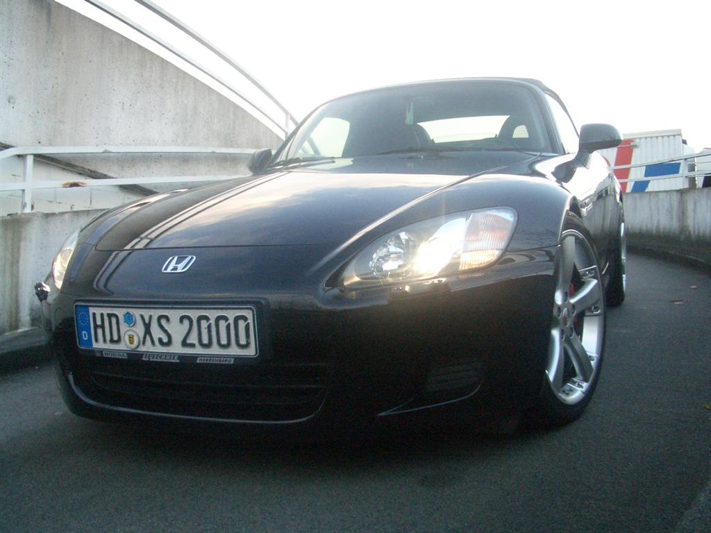

    Also ich fahr' mit 18'', vorne 225, 8x18, ET45 und hinten 255, 9x18, ET55, 30mm tiefergelegt, nicht gebördelt.
    Also bei der Breiten, lass mich einmal eine Runde über die NS mit deinem S, und du wirst sehen was abgeht! Oder Kassler Berge mit 200+ durch die Senken. Reichen auch schon Passfahrten mit engen Kurven, in die du quasi hineinbremst und das Auto in die Kurve schmeisst. Es wird schleifen. :nod:
    Oder haste wenigstens den Kunststoff entfernen lassen?
    Gruß Marius :)
    1. Ausser mir, fährt keiner meinen 'S' ;) (meine Frau mal ausgenommen).
    2. Auf die Strecke geh' ich nicht, weder NS noch Hockenheim noch sonst irgendwo. Da ist mir mein 'S' zu schade für :nod: .
    3. Auf die Schweizer Pässetour bin ich auch schon mal gespannt :blush: (vielleicht schleift sich's dann ein) und
    4. Ich hab' nie behauptet, dass da nicht's schleift :? (Extremsituationen wie du schon beschreibst mal ausgenommen).
