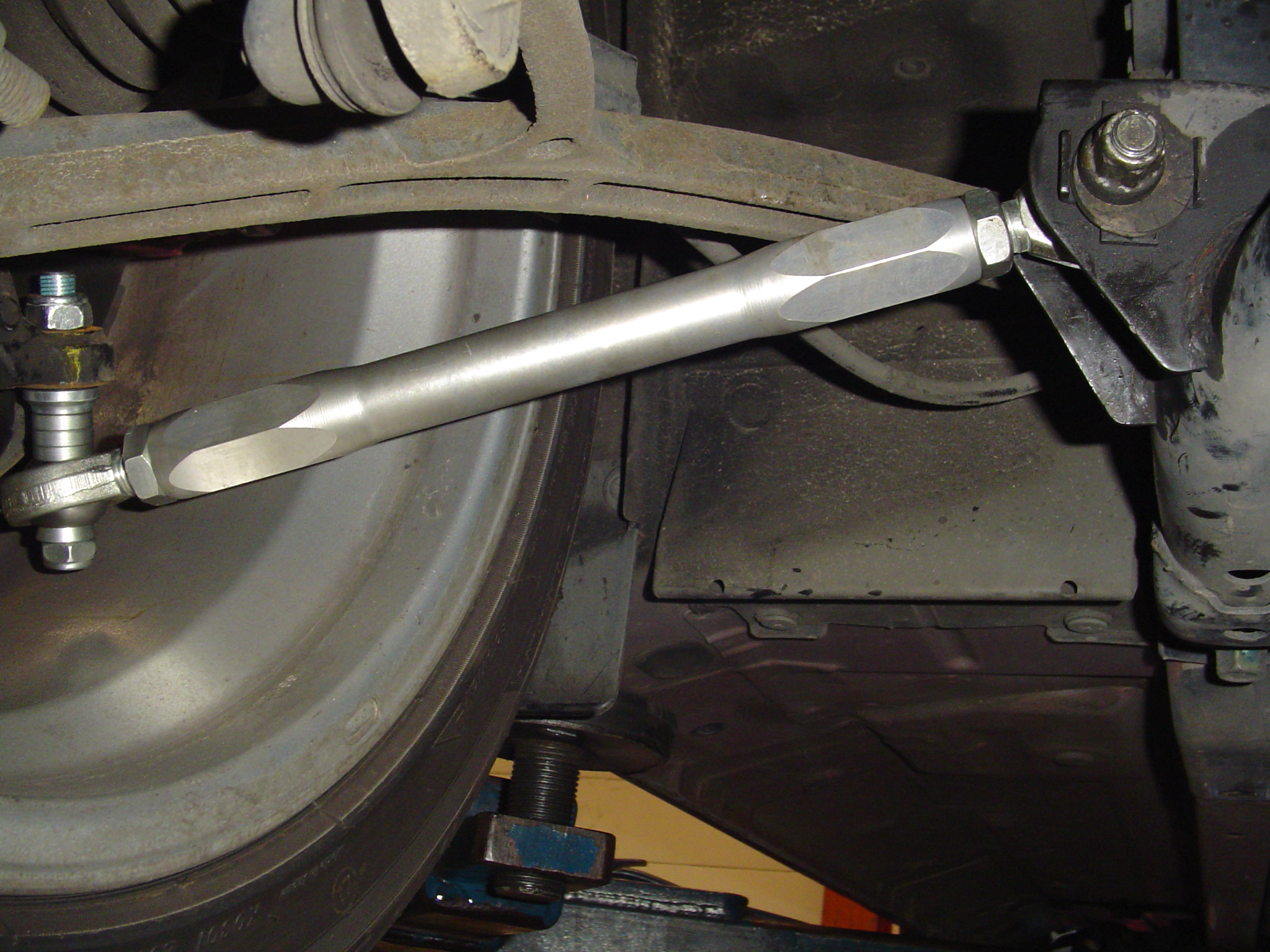

    Die Modell ab 04 haben schon eine Änderung im Momentanzentrumbereich.
    Erik Hab jetzt den AntiBumpsteer Kit von Nnomo drin, das Auto lässt sich am Limit viel leichter stabil halten.
    Original von walter_s
    Fress nen Besen, wenn Honda das Diff geändert hat, warum sollten die das tun ?
    haben sie wahrscheinlich auch nicht,denn der stabi wurde ja geändert und würde dann nach deiner theorie alles stimmig machen.
    [ Erik Hab jetzt den AntiBumpsteer Kit von Nnomo drin, das Auto lässt sich am Limit viel leichter stabil halten.
    genau so ist mein Empfinden auch damit!
    aber von der Firma..tss.. ;) dachte du wolltest das von deinem Mechaniker nach-bauen lassen..
    Einmal editiert, zuletzt von McHeizer ()
  • OT: Erik ein typisches Beispiel. Stehst an ner T-Einmündung und willst auf nasser Piste mit vollem Wheelspinn schön quer ein/abbiegen.
    Mit dem M3 im Schlaf zu machen, ein Kinderspiel.
    Mit dem S ein Eiertanz, der reagiert so dermassen spitz und ist schwer zu steuern.
    Mit den Spurstangen fast wie der BMW.
    Ein Riesenfortschritt :thumbup:

    > die fahren bewusst ohne das Ding, fanden es schlechter. Mag sein dass es langsamer macht bei topfebener Rennstrecke.
  • Walter hat Recht, ab dem Modell 2004 wurde hinten auch die Geometrie (besser die Aufhängungspunkte) geändert.
    So wurde bei gleicher Fahrzeughöhe der Rollmittelpunkt gesenkt. Ich glaube um etwas über 1 cm.
    Spoon hat das dann sogar als Tuning übernommen, und in die vor 2004er Modelle nachgerüstet.
    Und wenn ein Tuner ein Werk kopiert, dürfte da schon was drann sein ;)
    Und wir sprechen hier doch von diesem Teil, oder
  • jo also Walter u ich haben von dem Teil gesprochen (anti-bump-steer)
    Ah, wo kommt die info her mit dem geaenderten Roll-center?
    und welcher Anlenkpunkt wurde genau geaendert?
  • Ich halt nicht viel von dem Anti-Bumpsteer-Teil.
    Mal abgesehen obs was bring oder nicht, wenn ich mir ankucke welche Kraefte da auf den Bolzen wirken meussen im Verglecih zu OEM, haett ich schon Angst in die Kurve zu fahren...
    Original von stocky
    das ist definitiv nen argument :?
