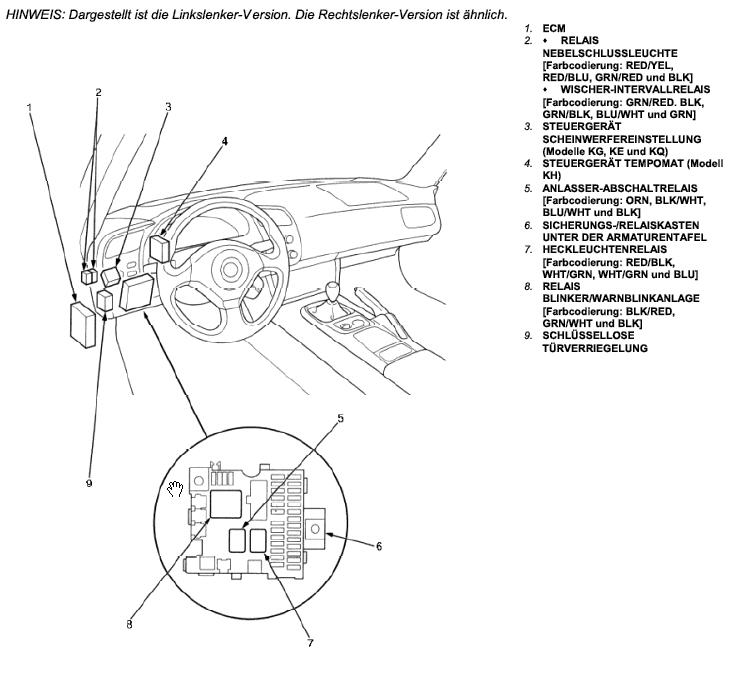

    Ich habe zwar ein Werkstatthandbuch aber die Schaltpläne sind zu verschwommen um da was zu erkennen, hat jemand noch was gescheites das man auch was erkennen kann?

  • Das Relais IG2 das ein teil der Elektronik abschaltet würde ich auschließen da die Koplete Spannung zusammen bricht. Nicht nur Radio, AC, Lüfter etc.. sondern auch Tacho und und und
