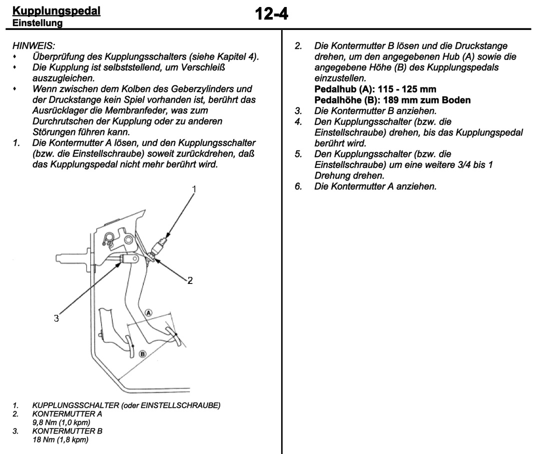

Das Kupplungspedal lässt sich einstellen:
Diese Zeichnung kenne ich auch, aber verkürzt sich dadurch der Weg wenn die Kupplung greift, ich meine daß sie früher kommt, und nicht erst auf den letzten Zentimeter??

Auf der Zeichnung sieht's so aus als ob nur die Lage/die Position des Pedals verändert werden kann nicht aber der Leerweg ![]()
Wäre klasse wenn ich irren würde...

Man macht ja beim Nachstellen am Pedal nichts anderes wie beim Treten -nur halt im kleinen Massstab. Das Kupplungspedal wird durch die Feder an den Endanschlag gedrückt -die Kolbenstange wird dann rein -bzw. rausgeschraubt und man bekommt mehr oder weniger Leerweg. Schlecht zu beschreiben -einfach mal ausprobieren.
Moment!
Racing fragte doch ob der EINKUPPEL-punkt beim Loesen der Kupplung frueher kommt durch das einstellen.
So wie ich das System verstehe aendert sich durch diese Einstellung am Pedal aber daran nichts.
ODER?
So wie ich das verstanden habe, kommt die Kupplung beim Einkuppeln (!) ganz am Ende des Pedalwegs. Das sagt mir, dass das ganze System verdammt eng eingestellt ist, so dass nur ein klein wenig Pedal drücken reicht um die Kupplung zu trennen. Daher muss das Spiel zwischen Pedal (bzw. Druckstange) und dem Hydraulikkolben im Kupplungsgeberzylinder etwas größer eingestellt werden damit man das Pedal erst weiter durchdrückt bevor man die Hydraulik aufdrückt.
Wie gesagt -das lässt sich schwer beschreiben und diskutieren -einfach mal probieren.
