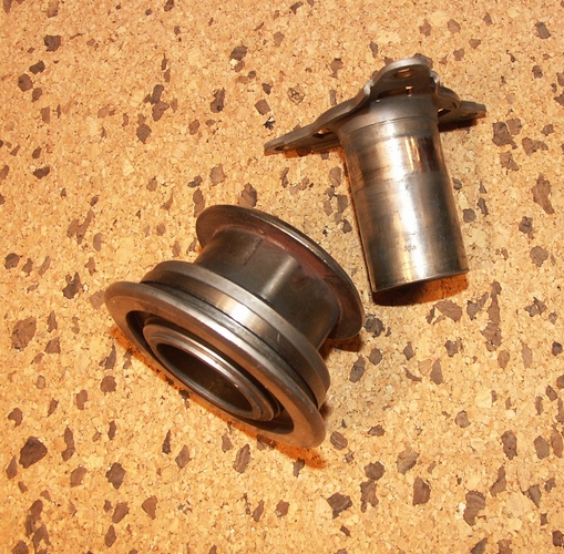

  • Bei den Kosten für eine neue Kupplung, kann ich nur raten, auch gleich die Führungshülse mit zu ersetzen und extra darauf hinzuweisen, das da eine Nut ist.
    In diese kommt Schmiermittel, gannnnzzzz wichtig :nod:
    Hat meine ehemalige Werkstatt vergessen und durfte mir dann nochmal eine neue Kupplung einbauen.
    Uwe
    Original von UK 45
    hmm welches Teil ist das? wo sitzt das?

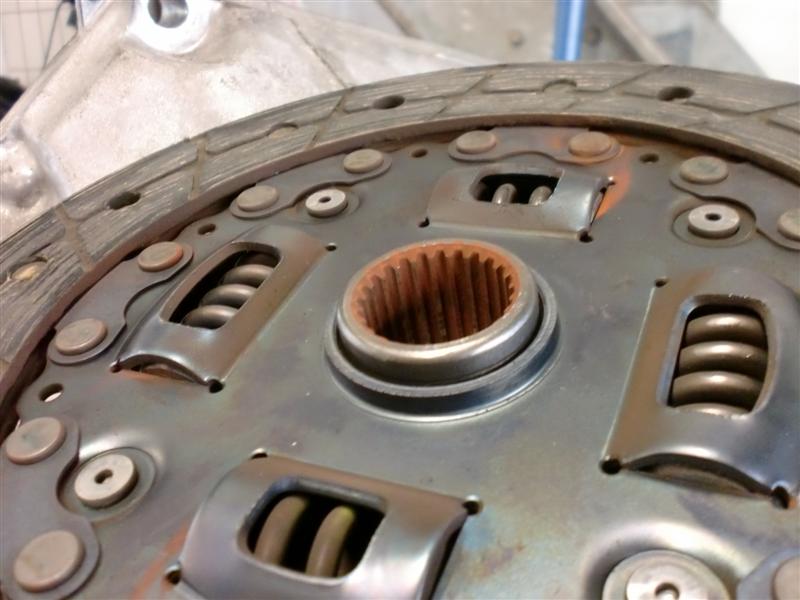

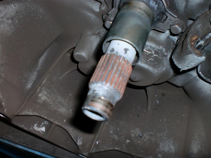

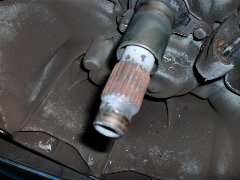

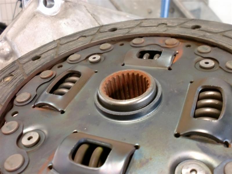

  • Aber da muß noch mehr trocken gewesen sein, denn der Getriebezapfen und die Mitnehmerscheibe auf den Bildern sind ja nicht dafür verantwortlich dass sich die Kupplung schwer treten ließ.
    Überhaupt, die Teile so einzubauen wie auf den Fotos: Das macht kein Hobby-Schrauber :x
