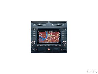

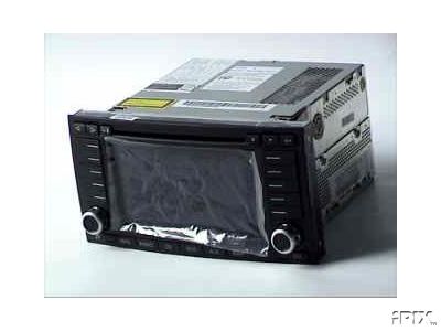

Was meint ihr, ist da genug Platz, um ein 2 DIN Gerät einzubauen?
Z.B. das VW oder Audi Navi Plus
