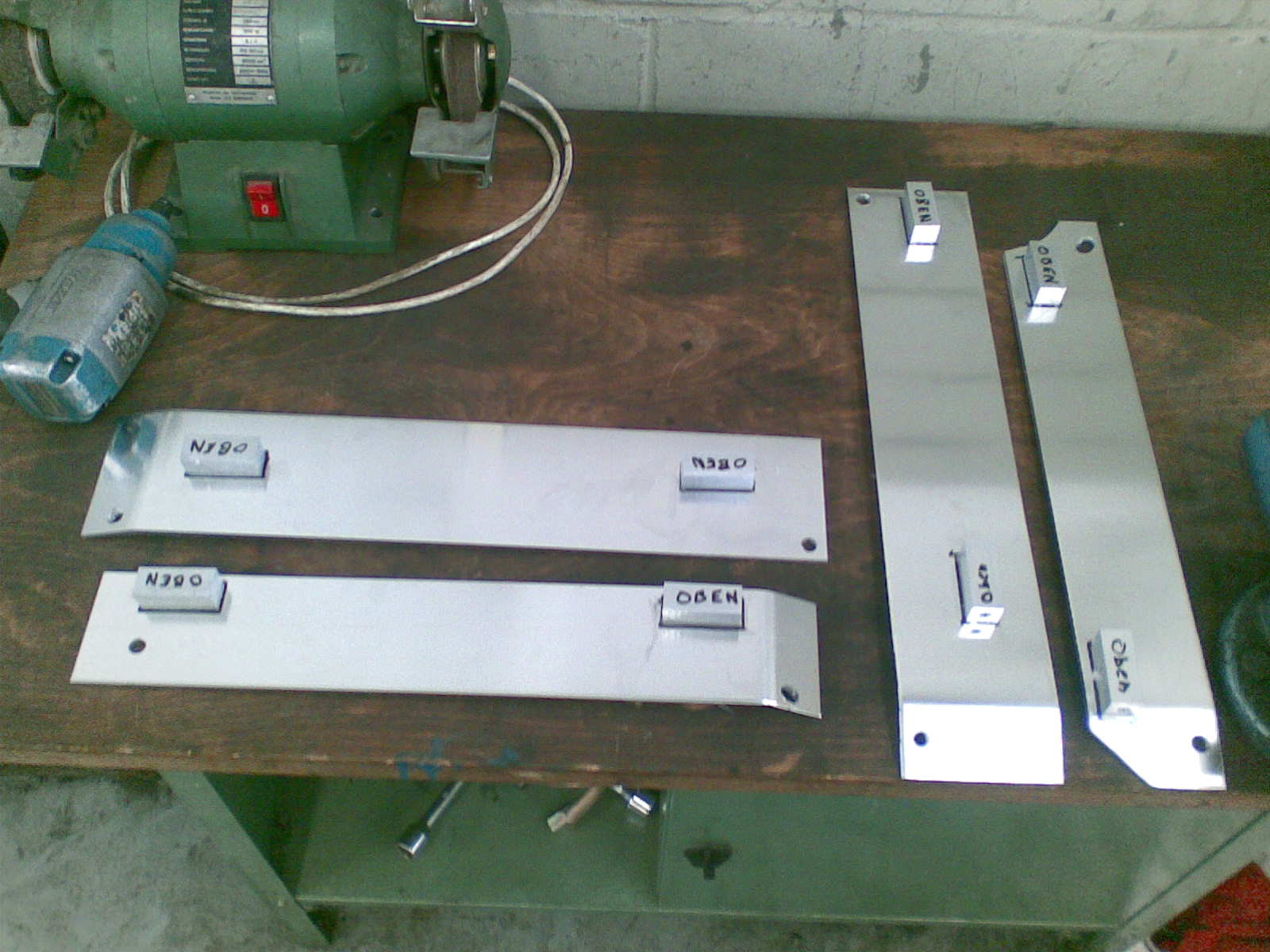

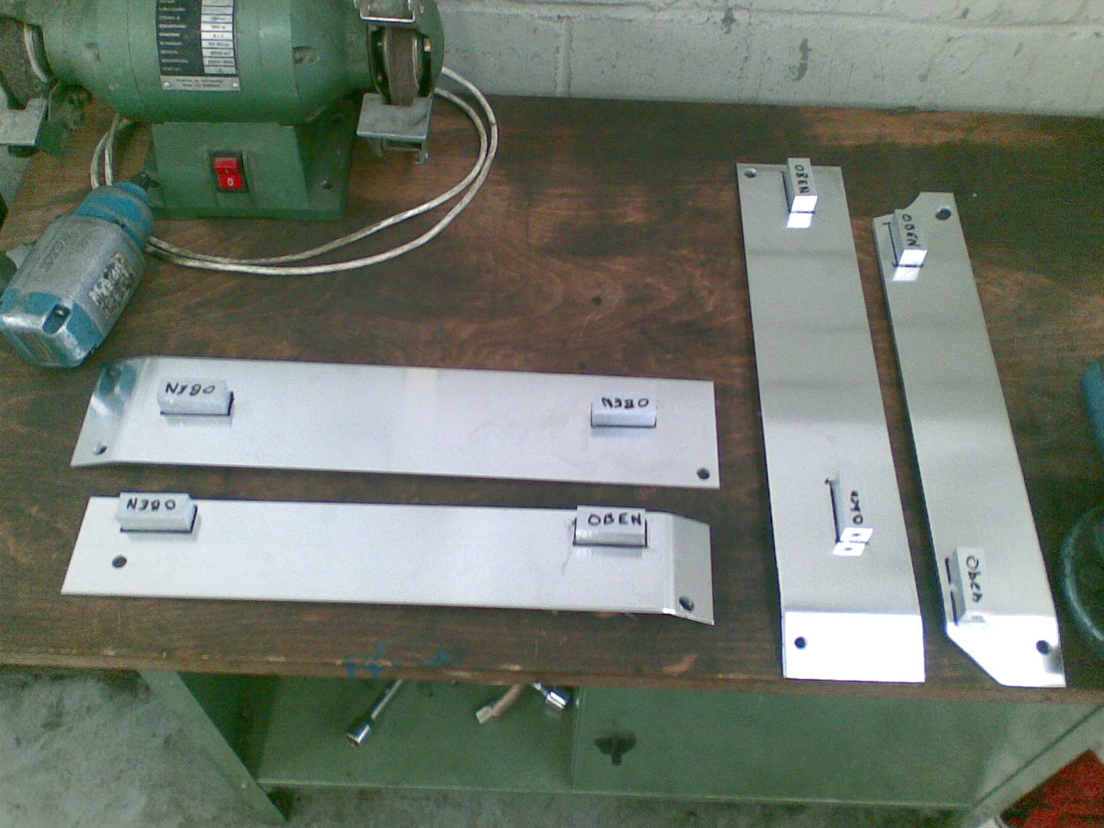

    Mußte oben und unten jeweils 1,5cm vom sitz wegschleifen ,das heist Fahrer sitz zum mitteltunnel hin und oben zur Türseite ist aber No problem .
    das ging aber nur mit meinen eigen angefertigten Konsohlen / Laufschienen von Sandtler für Untere Befestigung .
    Wie war das doch noch " Geht nicht gibt`s nicht " ;)

    5mm stark Alu Streifen
    20mmX20mm Vierkannt Alu vollmaterial ,dort bohrst du 6,7mm löcher und schneidest M8 Gewinde rein ausrichten und Verschweissen .
    Meine werde ich noch Pulver beschichten lassen in Schwarz .
