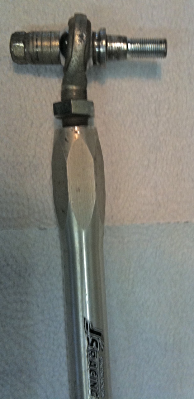

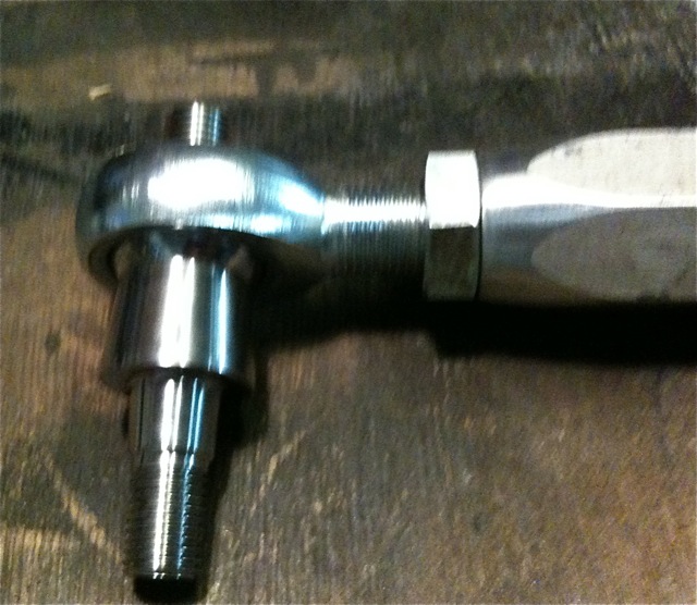

  • So mal gespannt was für Fachleute hier im Forum sind :] beim letzten Rennen ist mir der Bolzen der Spurstangenbefestigung am Radträger hinten abgeschert.
    Ich muß dazusagen, nach Feindberührung.

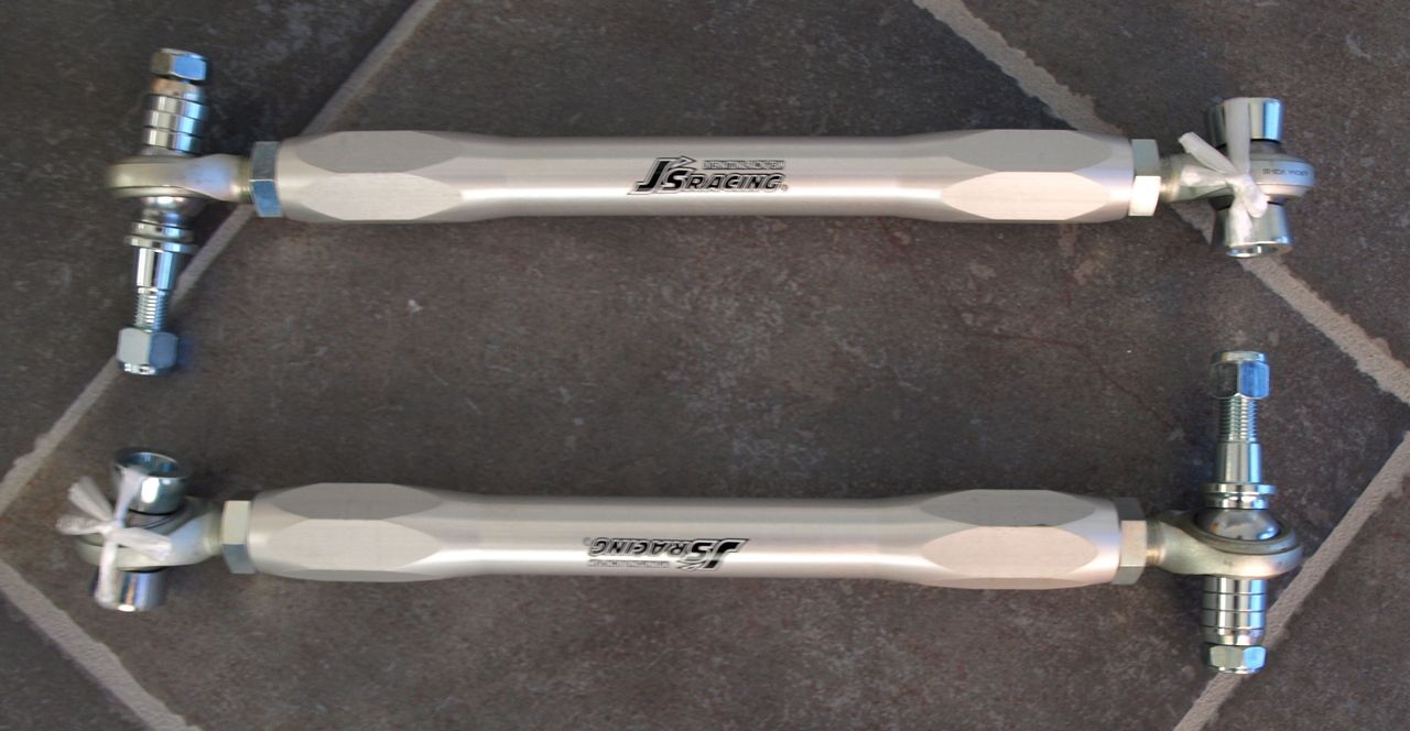

    Es ist kein HONDA Teil, sondern das verstellbare Zubehörteil aus Alu mit Uniballgelenken.
    Ich möchte diese Bolzen in neu bester Qualität anfertigen lassen, da ich den "Import China Teilen oder so" nicht traue.

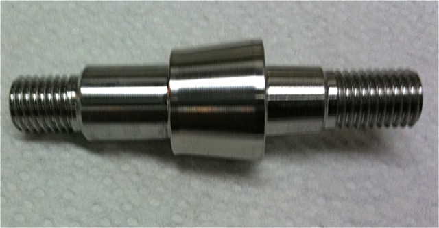

    Ich möchte den Bolzen aus Vergütungstahl 42CrMo4 (Werkstoffnummer 1.7225) drehen lassen (den habe ich schon) und anschließend vergüten(Wärmebehandlung).
    Wer weiß wie das genau Procedere (Zeit, Temperatur etc.) ist um die optimale Festigkeit zu erreichen.
    Ich weiß sehr spezielle Frage, aber vielleicht ist ja ein Dr. Stahl ;) unter uns.
  • Werkstoff 7225
    Härten bei 820...860 Grad
    Öl oder Wasser Abschrecken
    Anlassen bei 540...680 Grad
    Quelle: Tabellenbuch sollte auch jeder Dreher haben

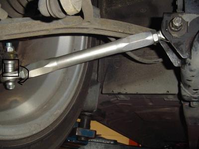

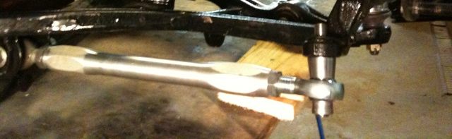

  • Genauso, wie auf dem Bild, die Distanzringe müssen dazwischen (Rollcenter) und genau unter dem original Gussteil des Radträgers ist es abgeschert. Oberhalb des gezeichneten Viereckes.
  • Kein Wunder das der Bolzen gebrochen ist. Denn auf dem Bild ist die Anordnung so, das enorme Biegemomente zusätzlich zu den Scherkräften auf den Bolzen wirken. Wenn die Schubstange näher an den Gussarm kommt (z.B. durch Umsetzen der Distanzringe nach unten) hast Du bedeutend weniger Belastung auf den Zapfen. Hatte ich ja im Fahrwerksthread schon so geschrieben.
    Das Problem kriegst Du nur in den Griff wenn Du die Anordnung änderst. Ein stärkeres Material wird vielleicht 1 oder 2 Belastungen durch Gewalteinwirkung aushalten, aber wieviele insgesamt? Willst Du das Teil dauernd überprüfen?

    Okay leuchtet mir Statisch natürlich ein, aber warum ist überhaupt so lange ??
    Original bei J´s Racing ist auch so. :roll: :roll:
    Es geht doch darum bei extrem tiefergelegten Fahrzeuge, das statische Rollzentrum wieder zu korrigieren. Dafür gibt es die Teile doch überhaupt.
    Sonst könnte man ja den Bolzen einfach kürzen und fertig. Oder gleich als kurzen l ;) liefern.
    Ansonsten könnte man auch die originalen einfach mit Unibal versehen und fertig.
  • Die Distanzringe sind (meiner Vermutung nach) dazu da um bei eventuellen Einbauproblemen die Spurstange zu versetzen. Ist jetzt nur 'ne Vermutung von mir, da ich denke das diese Spurstangenköpfe so 'ne Art Universalteil auf dem japanischen Markt sind und somit alle Einbaubedingungen erfüllen müssen. Stell Dir die Teile mal als Spurstangenkopf an der Vorderachse vor. Ich hab die übrigens vorn und hinten drin - die Teile von J's. Wenn Du das Vorderrad einlenkst muss die Spurstange ausreichend Platz zum Gussarm aufweisen -sonst gibt's Kollision. Dafür sind die Distanzringe da damit man den Abstand einstellen kann. An der Hinterachse braucht man das aber nicht. da sollte man den geringsten Abstand einstellen um die Belastungen auf den Kegel so klein wie möglich zu halten.
    Zum Rollzentrum: wenn man die Spurstange durch Umsetzen der Distanzringe näher an den Gussarm bringt, hast Du kaum Winkeländerung (ca. 3°) das ist nicht der Rede wert. Daneben hast Du aber wegen der besseren Krafteinleitung in die Stange (die ja dichter am Gussarm sitzt) eine steifere Verstärkung. Das wird sich viel mehr bemerkbar machen als die 3° Winkeländerung.
    Ich bin auch der Meinung dass diese Spurstangen ihren positiven Effekt durch die Uniball-Gelenke erzielen -nicht durch die geometrische Anordnung. Man verzichtet auf die elastische Lagerung und hat dadurch weniger Spiel in der Fahrwerksgeometrie und bei Lastwechseln auch keine Änderung der Spurwerte.

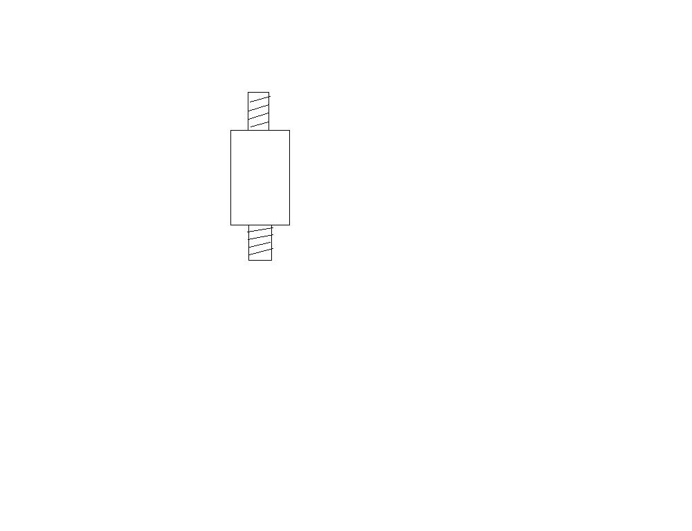

  • wenn du die anordnung beibehalten willst würde ich empfehlen anstatt der u-scheiben im prinziep ein stück dickwandiges roh zu nehmen als abstandhalter.
    dh besser ein drehteil fertigen durch das die schraube durchpasst.
    damit sollten die biegemomente minimiert werden und der bolzen rein auf zugfestigkeit belastet werden.
    beides aus hochwertigem werkzeugstahl und gut ist :nod:
    noch besser gleich ein formstück drehen was beides zusammen ist-quasi rohr&schraube in einem.
