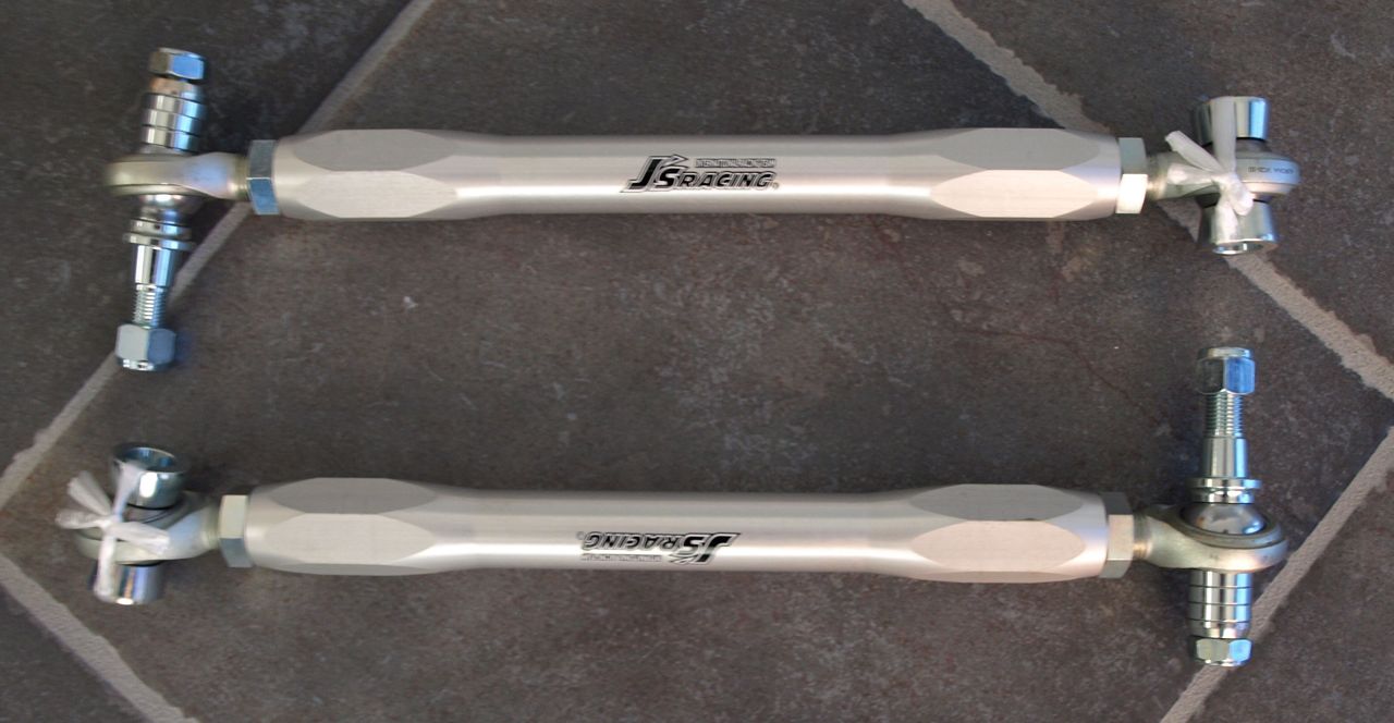

J's Teile sind sehr teuer und schwer beschaffbar. Aber es gibt Alternativen. Schaut mal bei'm Shop von L-X rein:http://www.todoroki-imports.com/loja/product_i…bc62tfua1jhhd11
Vielen Dank für die Bezugsquelle! Werd die Dinger baldmöglichst bestellen.

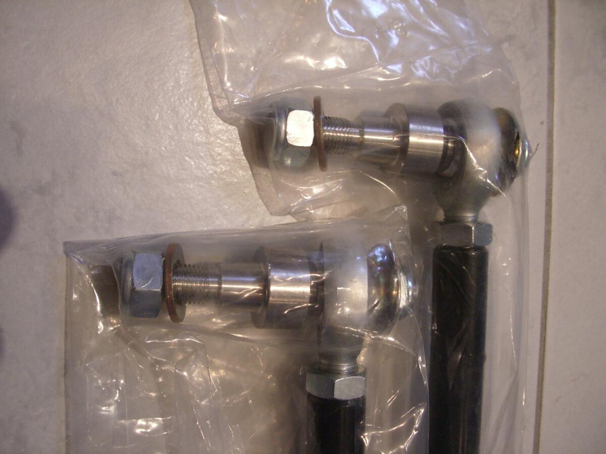

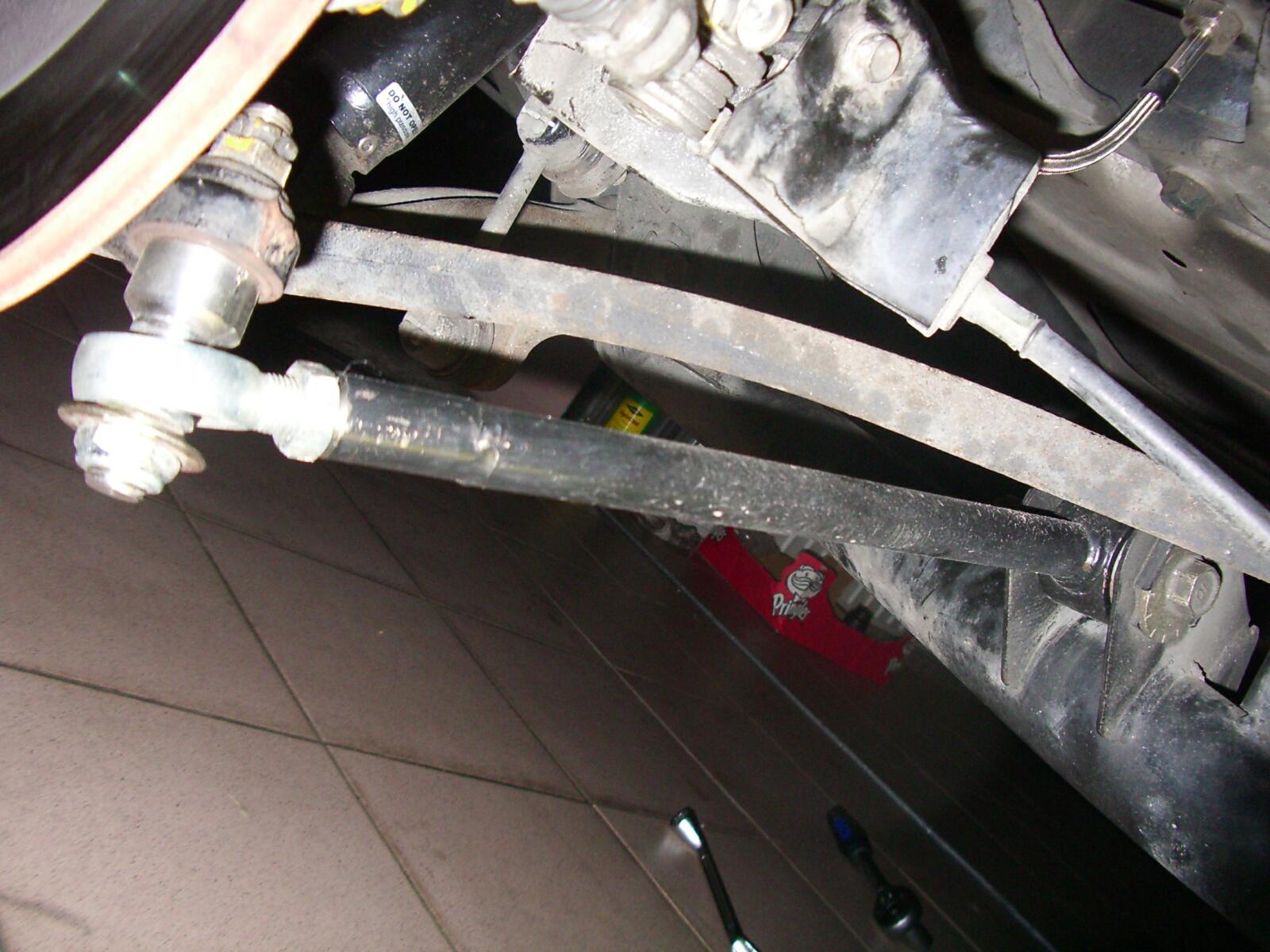

Ich weiss nicht ob ich das schon an anderer Stelle berichtet habe, aber ich habe jetzt den Kit drin und die Änderung an meinem Fahrzeug ist eindeutig bemerkbar und sehr positiv - es ist jetzt problemlos möglich, saubere langgezogene Radien flott zu fahren, und der Wagen lenkt beim Gasgeben in der Kurve nicht mehr ein, was vor der Modifikation vor allem am Kurvenausgang absolut nervtötend war.
Die neuen Spurstangen sind von TC Design - "innen" Originale mit Gummibuchse, und aussen ein Kugelgelenk mit einer Distanz die den Drehpunkt tieferlegt.

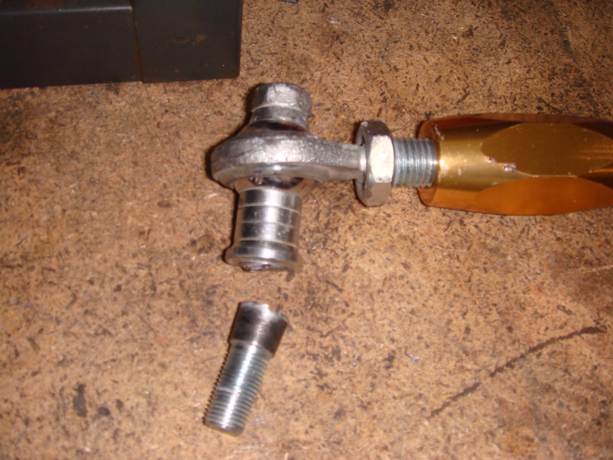

http://www.s2ki.com/forums/index.php?act=Track&f=11&t=739016
thanks for sharing!
OK auch nur so zur info: ![]()
das in diesem Bsp gebrochene Teil von T1R ist anders konstruiert als das von TC-Design, welches ich verbaut habe.
Und zwar genau an der Bruchstelle aussen am Kugelgelenk! ![]()
T1R setzt einzelne Distanzscheiben auf die Gewindestange um den Abstand zu erzielen.
TC-Design fräst das gesamte Stück aus dem Vollen, daher Konus, Gewinde u Distanz alles ein Stück!
Der Unterschied unter Belastung ist:
>T1R: bei den Scheiben/Gewinde ist kein einheitlicher Kraftschluss an der Auflagefläche der Verbindungstelle Konus/Achsschenkel gewährleistet. D.h. da ist minimales Spiel u Bewegung drin und letzlich muss das Gewinde alle Kräfte aufnehmen.
>TC-d.: bei dem Teil aus dem Vollen wird die Kraft mit der grossen Auflagefläche direkt an der Achschenkel Verbindungstelle aufgenommen. Dadurch stabiler! ![]()
Bilder verdeutlichen dies vielleicht:
wie gesagt ich bin überzeugt von dem Teil, und der damit erzielten Geometrieänderung! (bzw der Verminderung selbiger) ![]()
