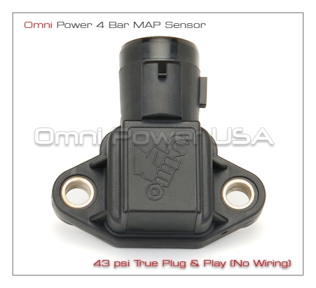

  • ich habe den MAP sensor gerade auf ebay.com bestellt.
    ich hoffe das mir der etwas das e-gas verbessert. :roll:
    Original von blafasel
    steve hislop:
    Tobias, willst Du nicht lieber warten was Erik an Testergebnissen postet? Wenn der Sensor nun nicht mit dem 2008er Steuergerät funktioniert?
    ich bin nen büschen verzweifelt...und ein mann der tat :twisted:
    aufgrund des foto´s fällt mir auf das der oem-sensor nur eine befestigungsöse hat :roll: im gegensatz zu dem ebay teil...aber das ist ja nun echt kein thema.
    Einmal editiert, zuletzt von steve hislop (22. April 2008 um 13:23)
    Original von McHeizer
    Quelle? /seller
    Kostenpunkt?
    ebay.com...irgendeiner(müsste jetzt nachgucken...faul bin) und 125$ wie bernd schon sagte.
