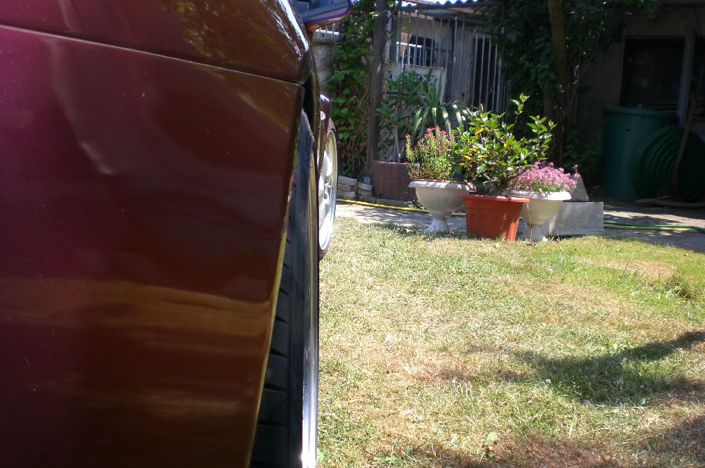

  • Moin moin,
    die hatte ich mal drauf Azev 10 x 18 , hat aber trotz Bördeln geschliffen, bei forscher Gangart, ein sehr unangenehmes Geräusch.

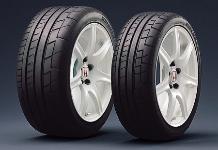

    Original von HH-S2000
    Robby, der NSX-R fährt diese kombi RE070 :nod:
    kurze frage da wir schon dabei sind:
    Postert felgen VA 8,5*18 ET41 mit 225 reifen und HA 9,5*18 ET50 mit 255.
    passen diese felgen auf nen S mit OEM fahrwerk,ohne zu bördeln und kanten umlegen??
    Der NSX-R fährt 215/40-17 255/40-17, wie Du schon sagst den RE070
    Der S2000CR ja den 215/45-17 255/40-17 auch RE070.
    @Farid nie ohne massive Nacharbeit.
    Immer wieder leckeres Profil......
