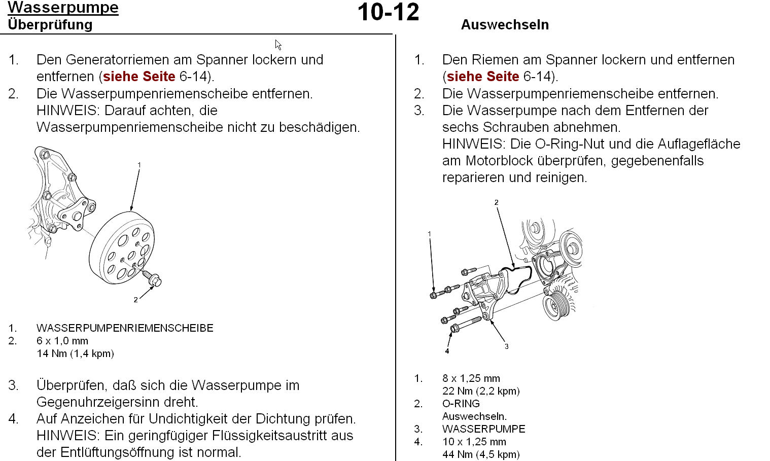

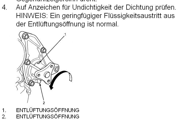

  • Ein "verdeckter Ermittler" hat mir das (Anhang) heute zukommen lassen.
    Könnte das des Rätsels Lösung sein ??
    Edit: Das 2. Bild hat noch gefehlt...

    Ich denke auch es kommt aus diesem WaPu Lueftungsloch
  • gute Frage, die ich mir auch schonmal stellte...ich weiss es nicht :-|
  • Das hat jede Wasserpumpe. Dahinter sitzt die Wellendichtung. Wenn da kein Loch wäre könnte man den Dichtring nicht montieren da die Luft in dem Raum komprimiert würde und die Dichtfunktion nicht mehr da wäre.
  • nein kein ventil höchstenst ein punkt dem man ansieht wenn die pumpe undicht wird damit man weiß ob es die dichtung zum block ist oder der wellendichtring.
    an meinem vorherigem auto kam da immer das kühlwasser raus gelaufen als der wellendichtring in der pumpe undicht war.
    aber das lief dann ständig wenn druck auf dem system war an diesem loch raus. also bei der oben beschriebenen menge völlig unproblematisch das es der wellendichtring ist.
    Original von ThoBlitzzz
    wenn das wirklich so gedacht ist, dann ist einfach und clever umgesetzt

    Steht ein Wagen länger, ca. 1 Woche, kann sich am Dichtring der Welle in der Wapu eine Druckstelle bilden, also eine winzige Undichtigkeit. Kommt dann die Wapu auf Betriebstemperatur, passt sich der Wellendichtring wieder an und dichtet ab. So lange nichts aus den Löchern raus spritzt ist das total unproblematisch. So was kommt immer wieder vor, wird aber meistens nicht bemerkt.
    Bei mir war folgende Situation:
    Der Wagen stand fast 2 Wochen, dann habe ich das neue Ölthermometer eingebaut und ihn im Stand ca. 5 Minuten warmlaufen lassen um zu sehen ob das Gerät reagiert. Da hatte die Wapu also Zeit den Tropfen abzugeben. Wäre ich gleich losgefahren wäre der Tropfen irgenwo im Nirvana Richtung Getriebe verschwunden und verdampft.
    Dennoch werde ich es mal weiter beobachten und bei Gelegenheit beim Händler mal nachschauen lassen, der hat ein Endoskop, da kann er mal zwischen dem Schlauchgewirr von oben durchschauen ob es eventuell doch irgendwo leckt.
