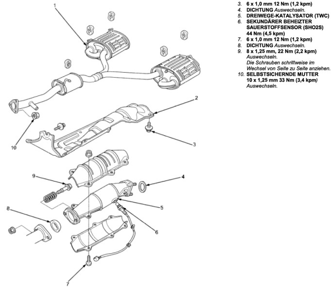

    ich habe vor kurzen meine invidia anlage montiert und habe dabei den kat demontiert. jetzt habe ich das problem das der kat klappert unzwar da wo der kat mit den schrauben und den federn an den krümmer verschraubt ist. meine frage ist gehört dazwischen eine dichtung? ist ja so eine kegelverschraubung.
    ich habe da nähmlich keine dichttung gesehen nur jetzt klappert er dazwischen immer. muss man die schrauben mit den federn nehmen oder kann man auch normale schrauben nehmen ohne den federn?
    ist das die?:

    Siehe WHB:
    Hier siehst Du die kegelige Dichtung.
    Du musst die Schrauben mit Federn verwenden, damit die Motorbewegungen ausgeglichen werden können - auf keinen Fall starr verschrauben.
