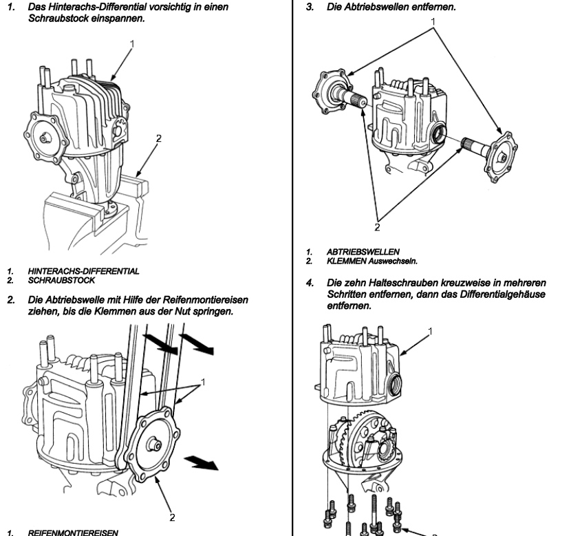

    Habe mal ne kurze frage:
    Möchte mein diff öffnen, habe hier auch die passenden seiten ausem handbuch
    nur möchte ich sicher gehen undzwar, muss man ja alle schrauben vom gehäuse lösen das is ja klar.
    aber nun die antriebswellenflanche, die muss man ja rausziehen. kann man beim rausziehen irgendwas kaputt machen?? muss man da irgendwie vorher ne schraube kösen??
    was für ein werkzeug sollte man dafür benutzen?? und wenn man das gehäuse aufmacht,verstellt man da irgendwas??? oder kann man das ohne probleme aufmachen??
    danke

    also habe heute den kardanwellenflanch abmachen können und die ganzen schrauben. dann war das gehäuse auch schon locker. nur die antriebswellenflanche kann ich nicht abmachen. jemand muss mir mal erklären, wie ich die am besten abbekomme :nod:

    Ich glaub du brauchst ein Abzieher! Wenn du weißt was ich meine!? :) :roll:
    Ein Gewindebolzen drückt auf die mittlere Welle,und zwei Arme werden an der hinteren Scheibe angesetzt! Dann müsste es gehn! Hoffe ich hab es einigermaßen verständlich rübergebracht!? :?

    Du mußt sämtliche Befestigungsschrauben von der Radaufhängung auf einer Seite lösen, dann kannst Du die Antriebswelle abziehen. Danach dann das Diff an den hinteren 4 Schrauben lösen und den vorderen. Von der anderen Antriebswelle lösen und fertig.

    Was brauchste da? Nimm einen Drehmomentschlüssel und einen Satz Stecknüsse, fertig. Sind gängige Größen, Du brauchst halt nur viel Kraft und jemand der mit einem Maulschlüssel die Antriebswelle auf Position hält (oder Reifen sind blockiert).

    Ich verstehe Dein Problem nicht, Farid!?!
    Das ist im Handbuch doch so einfach beschrieben:

    Andy, habe das diff ja schon draußen. also liegt hier in der garage. d
    danke bernd, genau sowas bräuchte ich :nod: danke an alle
