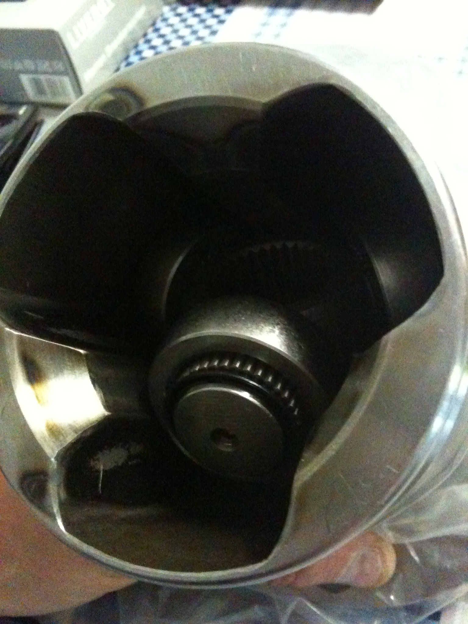

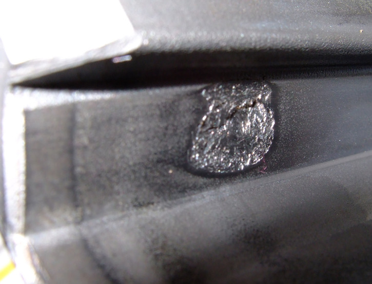

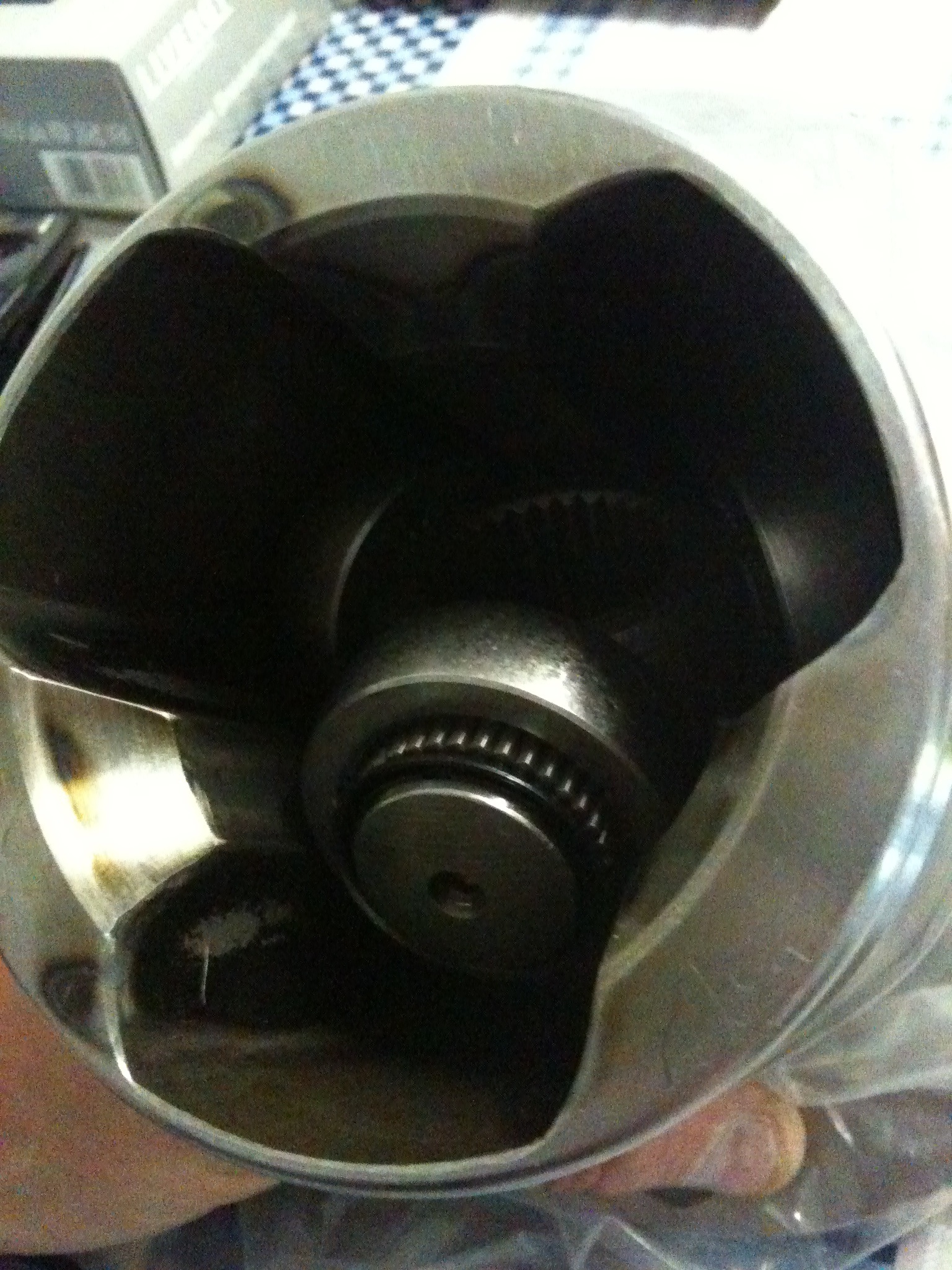

    SO JETZT KOMMT DER HAMMER:Ich habe mir mal beide ATW's angeschaut dabei ist mir folgendes sehr aufgefallen, bei der Linken ATW war der Spider (C) locker!!! Das kann sein das dadurch der schaden kommt da er unter last vibriren kann und auf der Well hin und her arbeitet.
    Der Spider hat ein spiel von 0,7mm.
    Sieht dann so aus, [Blockierte Grafik: http://img80.imageshack.us/img80/5687/dscf3522wf7.gif] Denke ihr seht was ich meine.
    MEINE KOMPLETT LÖSUNG: Wir tauschen die Töpfe von Links nach rechts und andersrum(DAS DREHEN DER TÖPFE HAT FOLGENDEN HINTERGRUND: DER LINKE TOPF DER JETZT RECHTS SITZT WIRD JETZT JA VON DER ANDEREN SEITE ANGETRIEBEN,DIE SCHADHAFTE STELLE IST JETZT ENGEGEN DER ANTRIEBSRICHTUNG.), zusammen mit den Spidern und den Lagern (Daher die Markierung WICHTIG). Dann habe ich die Spider zusätzlich mit Loctite(Fügen Welle Nabe) an die Welle geklebt und mir einen Edelstahlring (0,62mm) auf der Arbeit gedreht, damit das Spiel fals sich der Kleber löst nicht wiederholt. sieht in etwa so aus (Genaue daten muss ich mir nochmal Raussuchen)sieht auf dem Bild aus als er nicht aufliegt, sieht aber nur so aus. [Blockierte Grafik: http://img184.imageshack.us/img184/7640/dscf3555ta4.jpg]

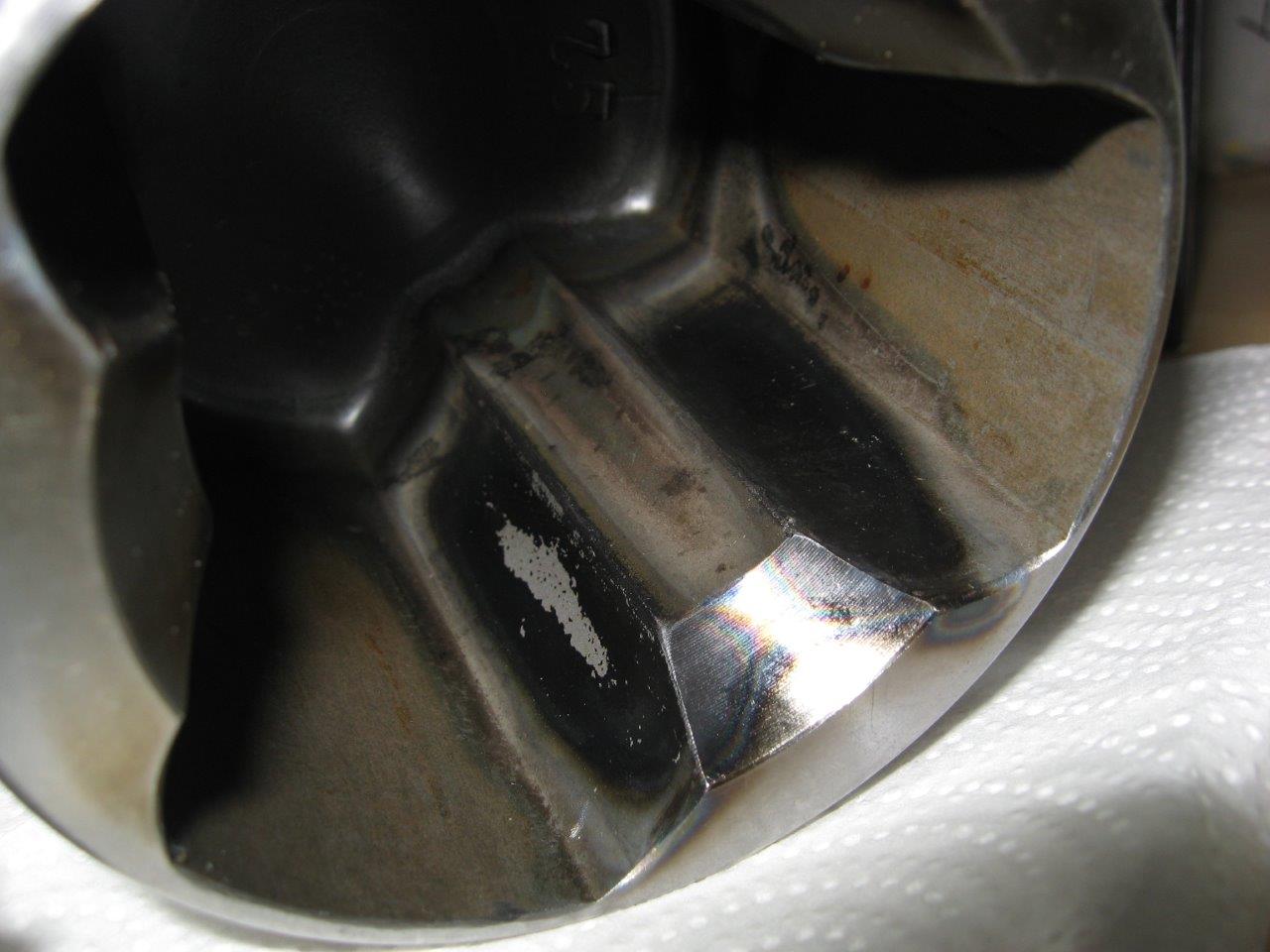

    Habe noch 2 Kaputte rumliegen. Bei beiden sind die Töpfe innnen kaputt. Habe schon neue Töpfe u Spider/Lager hier...muss nur mal dazukommen das zu machen.
    Werde auf jeden Fall drauf achten und ggf Bilder machen.

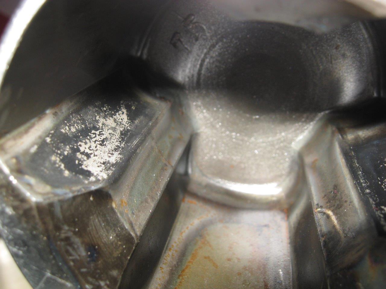

    Ich hab ja über Flash hier aus' Forum neue Spoon ATW's bestellt. Müssten eigentlich bald ankommen.
    Ich kann die alten dann ja mal auseinandernehmen und nachschauen.

    Ich denke es könnte min. 2 Ursachen fuer das Knacksen /Klacken geben:
    - Verzahnung der Spinne im Topf innen (was Milano hier darstellt)
    - Vielzahn in der Nabe aussen
  • bpaspi ich habe die töpfe getauscht von links nach recht ja der kaputte ist jetzt rechts, hab nur die schadhafte stelle mit ein bischen schleifpapier geradegeschliffen sodas nix übersteht.

    Sag mal, wieviel Km hat dein "neuer S " runter. Die Druckstelle ist ja ganz schön heftig :nod:

    Original von McHeizer
    Nee...
    das sich eine solche Verzahnung dermaßen verschleisst das man Klackern hört glaub ich nie und nimmer! Im Leben nicht.
    Einmal editiert, zuletzt von bpaspi (12. Oktober 2008 um 21:37)
  • Nee Erik, das sind ja um die 24 Zähne, die auch noch mit der Mutter vorgespannt werden, das wird schon der Spider sein ( Spiel ).
    Wer hat denn da schon mal nachgeschaut ( außer Milanored )

    @bpasp ich versteh gearde nicht?! Der Spider lockert sich auf der verzahnung und areitet im topf durch die bewegung (hin und her) diese schadhafte stelle aus. beim beschleunigen verhackt sich der topf am spieder, dadurch kommt die unwucht und bei 200kmh wird die drehzahl einfach viel zu hoch und das fängt an zu vibrieren.
    McHeizer beim rückwärtsgang einlegen, passiert quasi das selbe wie bei hohe beschleunigung, nur das sich der Spieder im topf quasi entspannt(in dem moment macht das klack) ich hatte die tiefe gemessen es sind ca 0,65mm gewesen bei den tolleranzen die da sind ist das schon ganz schön viel.
    @ ALL Nabe außen kann nicht sein !!! die sitzt durch die Mutter so Bomben FEST !!! Hatte das auch alles auseinander nach 80tkm kein bischen verschleiß/Spiel!!!
    Der ganze scheiß ist nur auf der seite wo der TOPF sitzt, warum der schaden nur Links ist, kann mir nur vorstellen das das was mit der länge der ATW zu tun hat die ist ja auch leichter.
    Ich denke ich werde so 15tkm fahren und dann alles nochmal zerlegen, wenn dann da kein schaden ist, werd ich an Honda ein verbesserungsvorschlag schicken ^^
  • Ist völlig klar - so wie Alex das dargestellt hat wurde durch den lockeren Spider der Topf angeschlagen und das hat dann jedesmal geklappert. Ausserdem kommt dadurch die Unwucht zustande.
    Klasse! Endlich eine Lösung des alten Sch.. Problems!
    Aber für mich stellt sich nun die Frage warum der Spider soviel Spiel hatte. Hast Du da irgendwas feststellen können was Verschleiss angeht?
