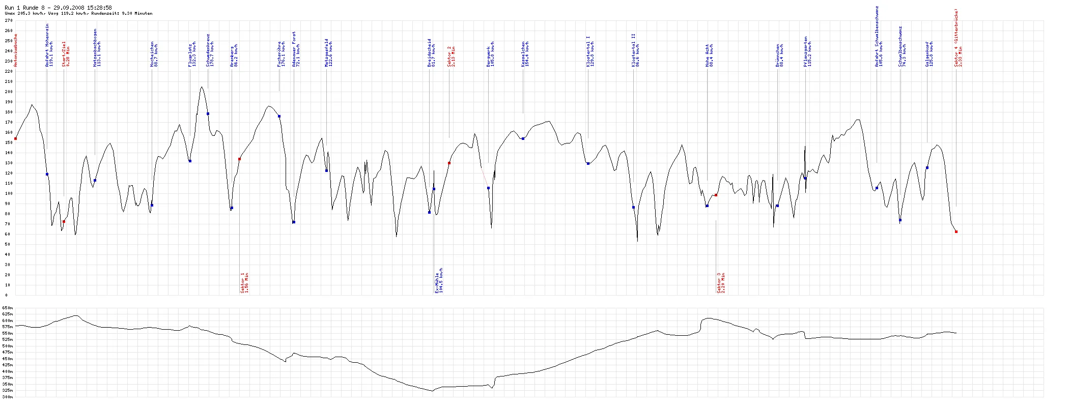

    Geschwindigkeit über Zeit

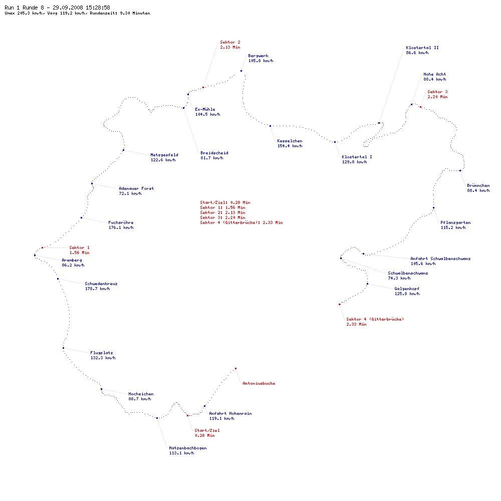

    Messpunkte in der Ebene
    Bei der zweiten Grafik "Messpunkte in der Ebene" sieht man die einzelnen Logging-Punkte. Jeder Pixel der Strecke ist ein Messwert, zu dem Position und Geschwindigkeit gespeichert wurde.

    So eine GPS-Mouse mit Datalogging schaltet man einfach nur ein, wartet noch n paar Sekunden, bis sie genug Satelliten gefunden hat und fährt dann einfach los. Die Mouse logged (je nach Einstellung) jede Sekunde die aktuelle Position, Höhe, Geschwindigkeit und noch son paar Daten weg. Auf diesen Daten kann man dann hinterher mit vielen freien und kostenpflichtigen Softwarelösungen aufsetzen, Grafiken generieren und so weiter und so weiter.
    Ich habe im kostenlosen Bereich nicht das gefunden, was ich gern hätte. Es gibt sicher auch ganz passable Tools im Web, die GPS-Daten von RUndkursen auswerten und aufbereiten. Ganz sicher können diese auch noch viel tollere Grafiken erstellen. Ich hab sowas jedoch nicht exzessiv gesucht, und Geld wollte ich dafür schon eh nicht ausgeben.
    Als Softwareentwilcker liegt es dann nahe, sich seine eigene Suppe zu kochen. Meine Grafiken habe ich durch eine Eigenentwicklung generieren lassen. Das ist ein PHP-Script auf meinem Webserver, dass auf einer MySQL-Datenbank aufsetzt, in der ich die Daten ablege und die zu findenden Punkte etc. Diese Analyse kann man nicht kaufen. Ggf. könnte ich das aber irgendwann in 2009 für Euch zur Nutzung freischalten. Dazu muss da aber erstmal noch n paar Tage Entwicklungszeit reingesteckt werden, die ich dieses Jahr nicht mehr haben werde.

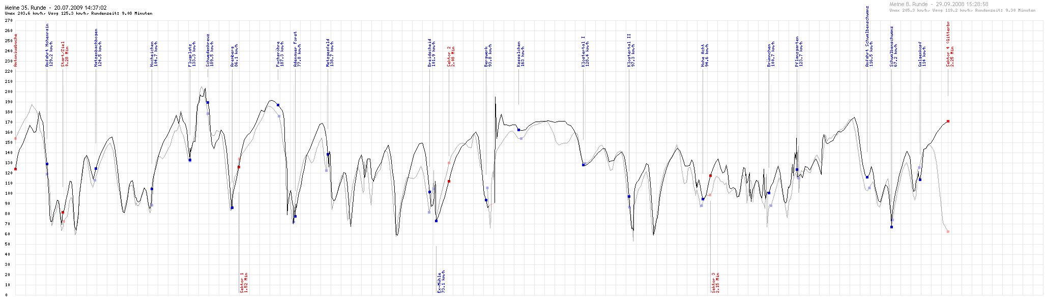

    Hier im folgenden Diagramm sieht man die Geschwindigkeit über der Strecke. Zeitlich sektorenweise halbwegs normiert. Man sieht den Unterschied im Speed zwischen meiner schnellsten Runde im September 2008 (grau) und meiner schnellsten Runde im Juli 2009 (schwarz). Das ist meine Runde 8 gegen meine Runde 35.
    Man bedenke, dass diese Runden unter Verkehr entstanden sind. Die gezeigte Geschwindigkeit ist also nicht immer das mir maximal mögliche, sondern manchmal sind vllt. auch andere Autos mit im Spiel.
    Man sieht deutlich, dass ich an vielen Stellen deutlich weniger vom Gas gegangen bin bzw. weniger gebremst habe. Das ist der Gewinn an Erfahrung und Streckenkenntnis. Über die ganze Runde summiert sich mehr Speed zu 22 Sekunden Vorsprung.
    Waren bei den letzten Malen die Sektorenbestzeiten für gerademal 9:28 gut, so waren es diesmal 9:01. Die vielen Runden Erfahrung haben also ganz gut Wirkung gezeigt. Mit dem GPS kann man das darstellen und sehen, wo es tendenziell heute besser flutscht als damals.
