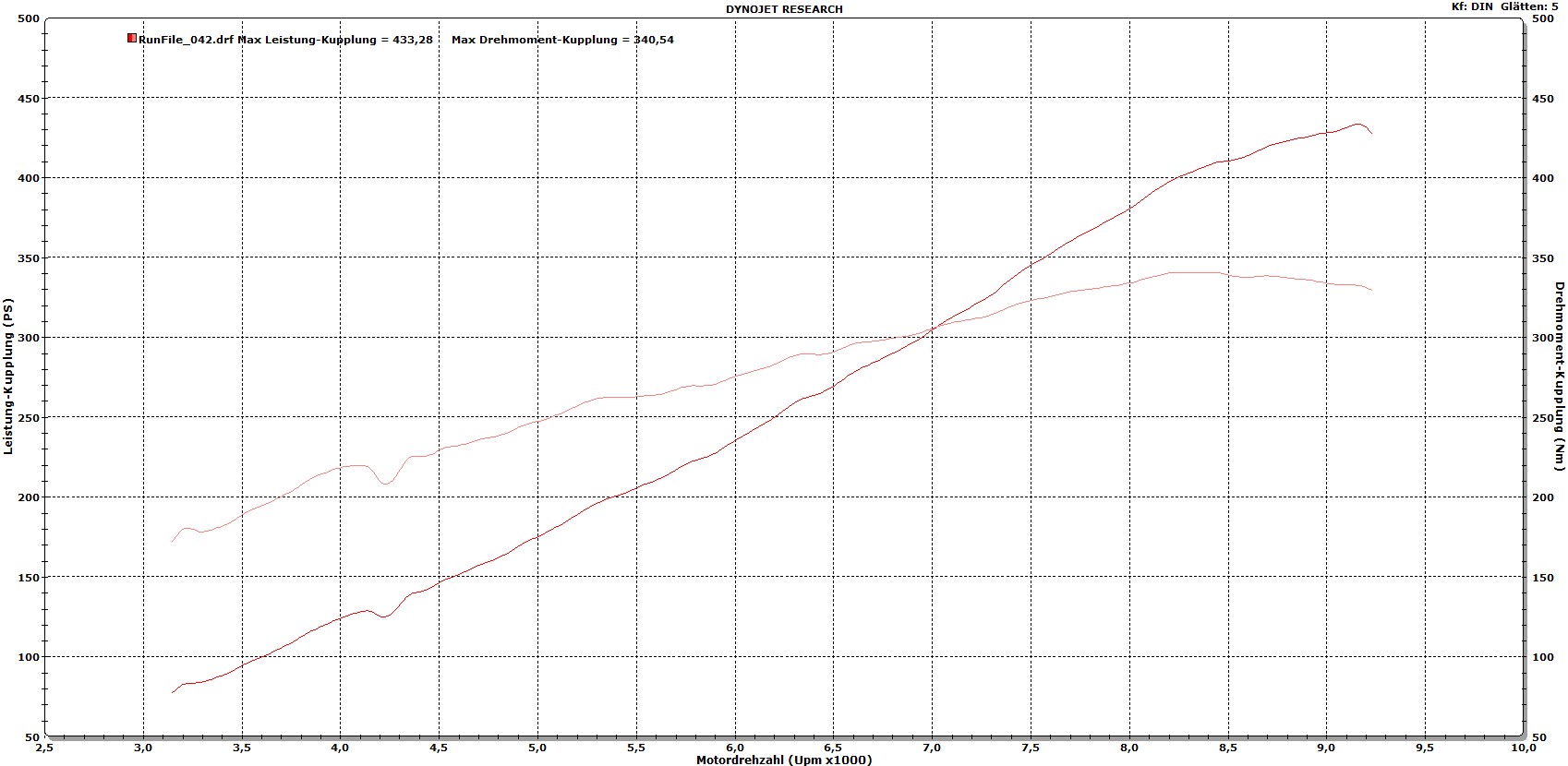

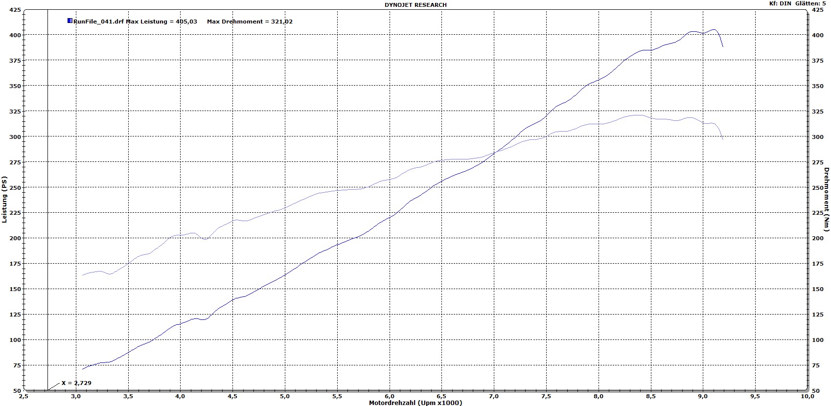

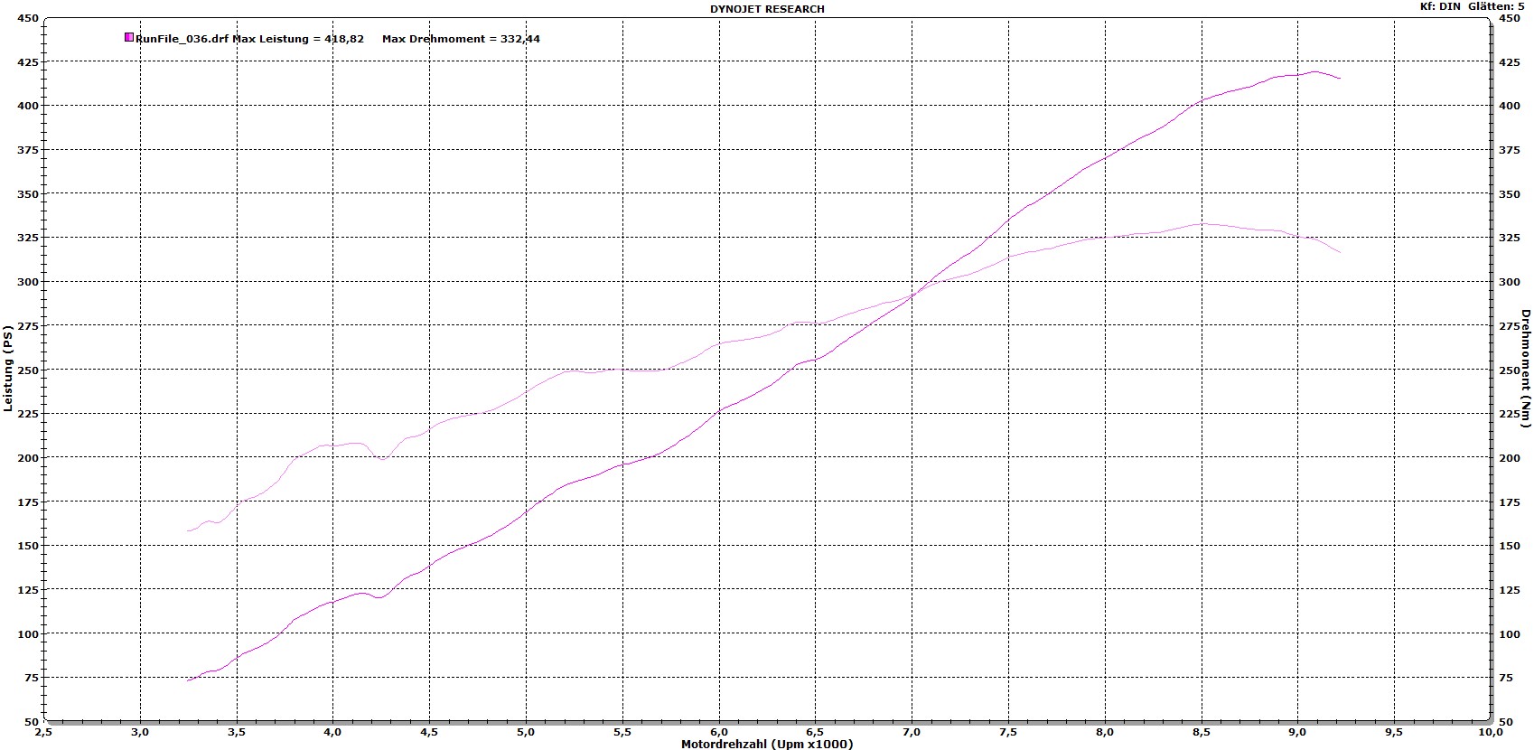

    Dynosheets.
    Bester Run war 418 PS, Mase dann hat aus Sicherheitsgründen ein wenig Zündung weggenommen und das Endergebnis waren die 405 PS am Rad.
    Die 433 PS sind Motorleistung.
