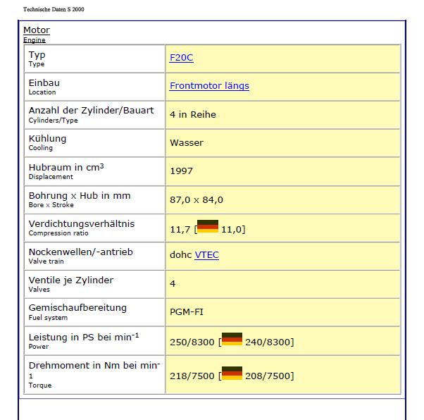

Entweder ich kann nicht Lesen oder Du ,geh mal auf den Link und schau dir die Tabelle an dort steht eindeutig 11,0:1 für alle Modelle ob Japan ,US oder EU .

Hhm, tja bei Wikipedia machen sie keinen Unterschied, aber ich kenne das hier aus dem Auszug aus dem Werkstatthandbuch so, dass nur die deutsche Version geringer verdichtet ist.

S-enna_2000 hat recht
Die Japaner fahren mit der 11.7 ner verdichtung und in Japan gibts 110 oktan sprit -
Die 2.0l in Japan waren anders verdichtet, stimmt. Aber die Japaner und Amis messen die Leistung auch anders, daher die Abweichungen.

Dort steht eindeutig das die europäischen Modelle geringer verdichtet sind. Die Frage des Lesens ist also geklärt.
ZitatIt features a front-mid-engine, rear wheel drive layout with power being delivered by a 1,997 cc (122 cu in) F20C inline 4 cylinder DOHC-VTEC engine producing 240 hp (179 kW) at 8,300 rpm and 153 ft·lbf (207 N·m) at 7,500 rpm, though European versions were rated slightly lower at 237 hp (177 kW) and the Japanese models were quoted with 247 hp (184 kW) at 8,600 rpm due to a small difference in engine compression ratio.
