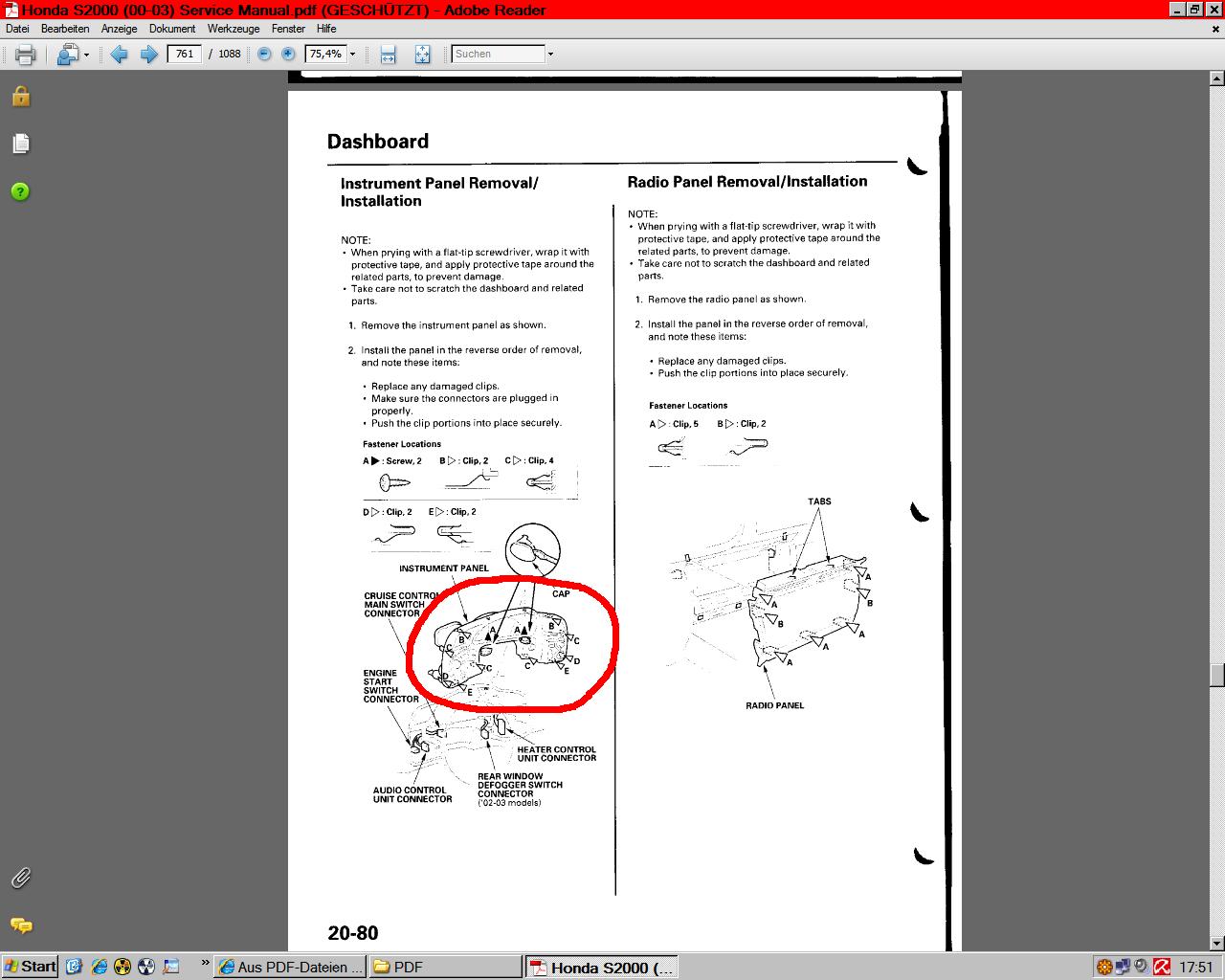

brauch mal eure hilfe, wie bekomme ich den rahmen bzw. das panel um die instrumente ab!? (siehe dateianhang)
mit den 2 schrauben ist klar und der rest ist mit clip´s, muß man da "gewalt" anwenden um das teil ab zu bekommen und wie siehts mit den schaltern für radio und lüftung aus, müssen die vorher raus??
laut dem bild sind die schalter ja alle noch drin...
danke im voraus!!
