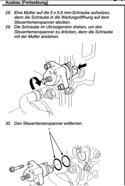

    also ich hab jetzt den oberen deckel ab und die düse raus und hab versucht mit ner m5er schraube und ner mutter den spanner zu drücken und mit ner mutter auf der m5er schraube dann zu fixieren...
    so wie es in der zeichnung ja auch relativ simpel beschrieben ist
    ich kann den spanner vieleicht 3mm reindrücken während ich an der schraube dreh weiter gehts nicht und wenn ich dann die mutter festziehn will fühlts sich so an als ob das gewinde der mutter beim schrauben die m5er schraube wieder raus drückt
    am ende ist die mutter dann fest aber der spanner ist keinen millimeter mehr rein gedrückt denk ich man kanns ja schlecht sehen weils nur paar millimeter sind die man überhaupt rein drücken kann...
    im whb is da auch nich mehr zu beschrieben da siehts aus wie in 2min abgenommen das teil ^^
    jetzt zur frage muss der spanner unbedingt rein gedrückt sein um das teil abzunehmen? und wie weit muss er sich überhaupt rein drücken lassen während man im uhrzeigersinn dran dreht?

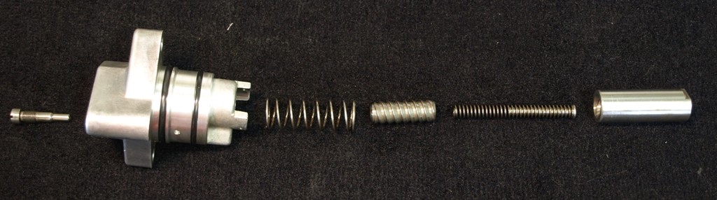

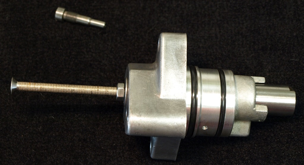

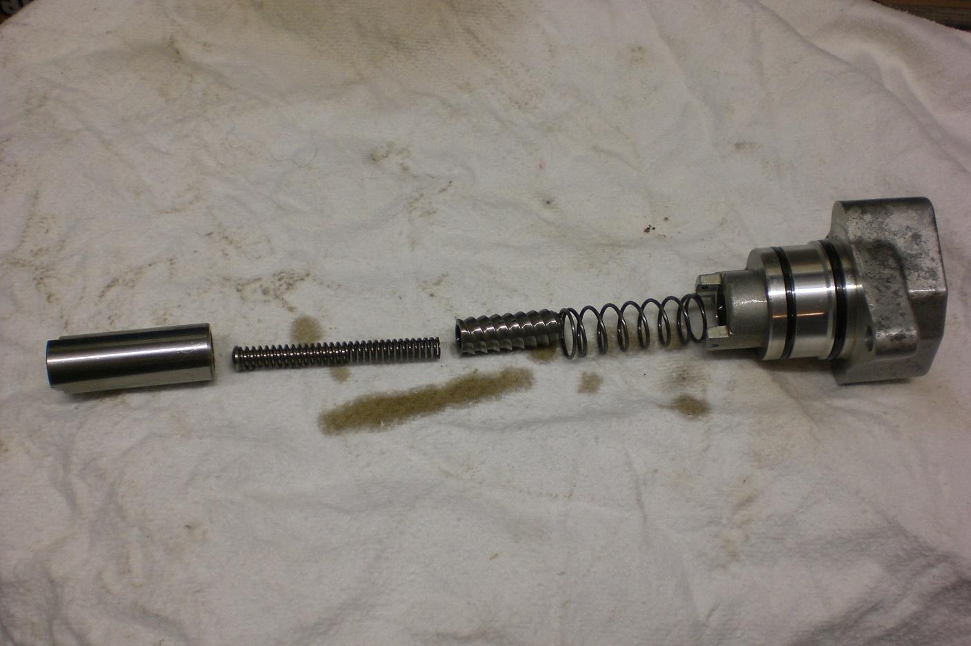

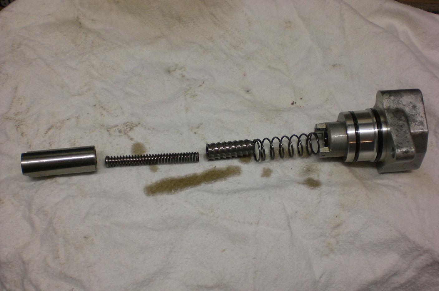

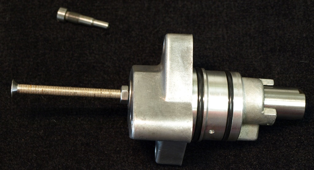

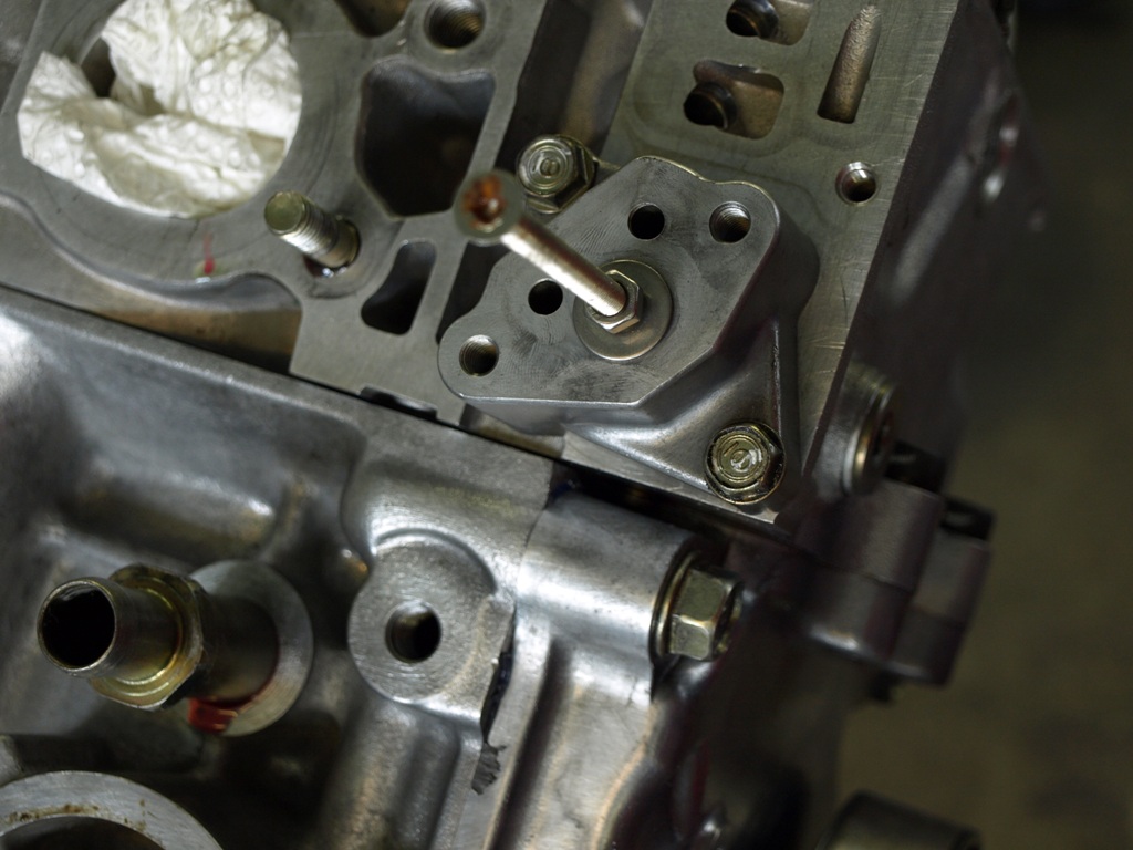

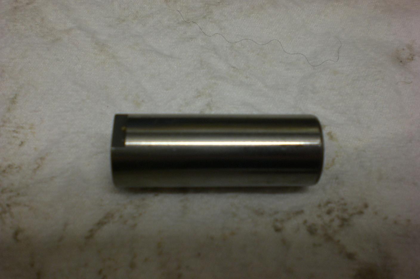

  • Du willst den Spanner doch ausbauen? Das kannst Du auch ohne den Spanner zurückzuziehen. Geht schon.
    Ansonsten hast Du wohl falsch rum gedreht. Du musst eine 5mm Schraube reindrehen und mit der Mutter ziehst Du den Spanner zurück - also Richung "nach aussen".

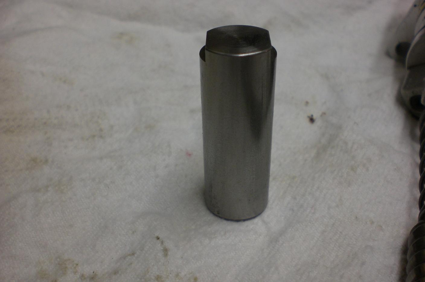

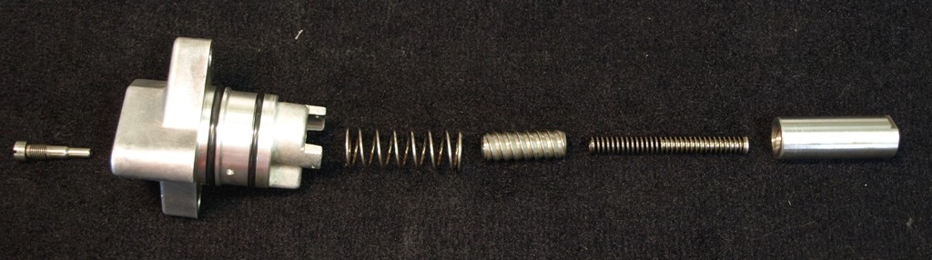

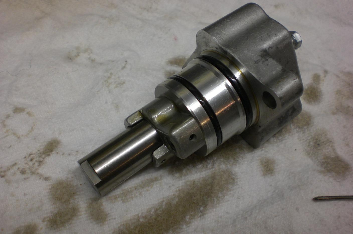

    Ich hab mal ein paar Bilder von meinem damaligen Ausbau beigefügt.
    Übrigens, beim Einbau wird's schwierig.
  • danke für die schnelle antwort super bilder um sich das ganze erstmal besser vorzustellen...
    allerdings komm ich immernoch nich weiter ^^

    wenn ich die schraube mit der mutter reindreh.. und dann mit der mutter "nach aussen" dreh, locker ich die ganze schraube wieder die ja eh nie richtig fest wird in der wartungsöffnung wo die düse drin saß
    komm ja nichma drunter um bissl zu hebeln... unter das ganze teil... grml

    woran merk ich jetzt ob er noch stark genug spannt? kann ihn die ersten cm ohne probleme zwischen daumen und zeigefinger zusammendrücken bis zum ende allerdings wo der montagestift rein kommt wirds schon schwerer hätt ich jetzt mal n neuen zum vergleich wärs ganz gut... aber den neuen wollt ich ja eigentlich erst kaufen wenn der alte nachm prüfen wirklich hin ist ^^
    und den endanschlag nach oben hin kann ich auch nicht nachprüfen da man dann das teil was gegen die gleitschiene drückt in der hand hält deswegen ist glaube auch nur die schraube wichtig beim ausbauen damit man das vordere teil nicht unterwegs aus dem motor "verliert"

    naja hab gemerkt das die schraube auch eine bestimmte position haben muss (nicht einfach nur reingedreht) das testet man am besten aus wenn man das teil dann im ausgebautem zustand vor sich hat dann wird einem so einiges klar ;)
    im großem und ganzem muss die schraube für den ausbau nur drin sein um das vorderste teil des spanners zu sichern alles andere kann man sich dann im ausgebautem zustand angucken
  • nein rein optisch sieht er neuwertig aus ist blitzeblank wie soll das denn aussehen kratzer und riefen an dem teil das gegen die gleitschiene drückt?
    dachte einfach das die federn mit der zeit nach lassen also nen fehler den man nicht so einfach sieht wie kann man das am beste nnachprüfen ohne jetzt n komplett neuen da zu haben?

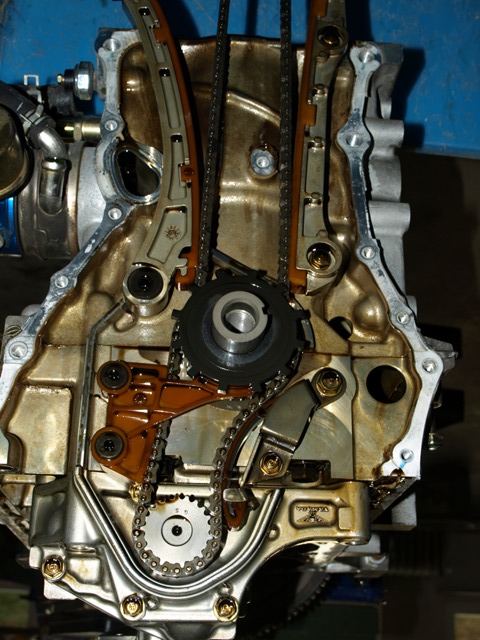

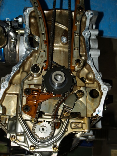

    Ich hab Dir auch mal ein Bild vom Kettentrieb beigefügt. Der Antrieb dreht bei dieser Draufsicht im Uhrzeigersinn. Die linke Führungsschiene wird oben vom Kettenspanner gedrückt und soll verhindern das die lose Seite der Antriebskette schlägt.
