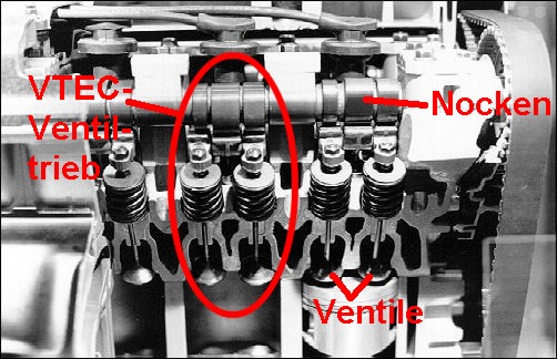

    hat meiner auch gemacht als er 2 wochen nicht bewegt wurde . das öl oben im zylinderkopf an den rollenschlebhebeln ist halt alles zurück in die ölwanne geflossen .und der kettenspanner wird auch nicht direkt optimal spannen .was noch erschwerend dazu kommt ist das der f 20 c wenn er kalt ist direkt sehr hoch dreht .damit der kat schnell temp bekommt :x
    man könnte die sicherung für die benzinpumpe ziehen .motor drehen lassen ca 10 - 20 sec. dass zwei bis drei mal wiederholen . damit öl oben an den ventieltrieb gefördert wird. hat ich so immer gemacht als er noch vier monate über den winter stand .

    bernd ich bin der meinung mein geräusch kam oben vom ventieltrieb . da fehlt meiner meinung gaaaaaaaaaanz kurz etwas öl .nicht das es dort pups trocken wäre . aber öl dämpft doch auch ein wenig . zwischen ventil rollenschlepphebel und der nockenwelle.

    alex: Schlepphebel tickern höchstens, aber rasseln nicht. Und wenn dann wegen zu großem Ventilspiel. Das wird aber nicht nach 1-2 Sekunden kleiner.
