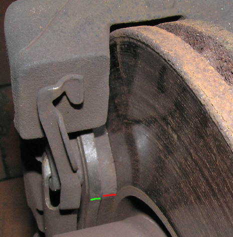

  • Stark gebrauchte Bremsscheiben erkennt man meist an einem Grad am Scheibenrand. Sieht man hier deutlich einen Rand dann sollte man genauer nachschauen. Die Scheibendicke kannste mit nem Messschieber u.u. nicht messen eben wegen dem Rand. Hier wäre so eine halbrunde Messuhr angebrachter (Bügelmesschraube) Den Verschleiss am Bremsbelag müsstest du auch ohne Abnahme der Felge sehen können.
    Dank Internet findet man ja alles irgendwo. Anbei 2 Bilder, einmal von einem guten Bremsbelag, der grüne Streifen markiert den Träger, der rote Streifen den Bremsbelag. Der rot markierte Teil ist der Teil der immer dünner wird.

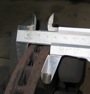

    Das andere Bild zeigt wie man eine Bremsscheibe messen kann, wichtig die Backen der Schieblehre müssen auf der Scheibe aufliegen. Der Scheibenrand darf keinen Kontakt zur Schieblehre haben sonst misst man mist.
    Original von schwedenkreuz
    Man sollte nur nicht den auf dem Bild rot markierten Teil ganz runter fahren. Die Belagsgrenze kommt deutlich früher.
    Das ist mir klar, sonst gibts einen schönen Kreis auf der Scheibe... ;)
