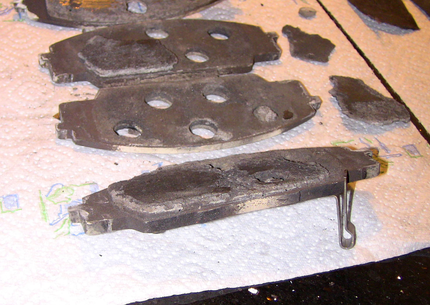

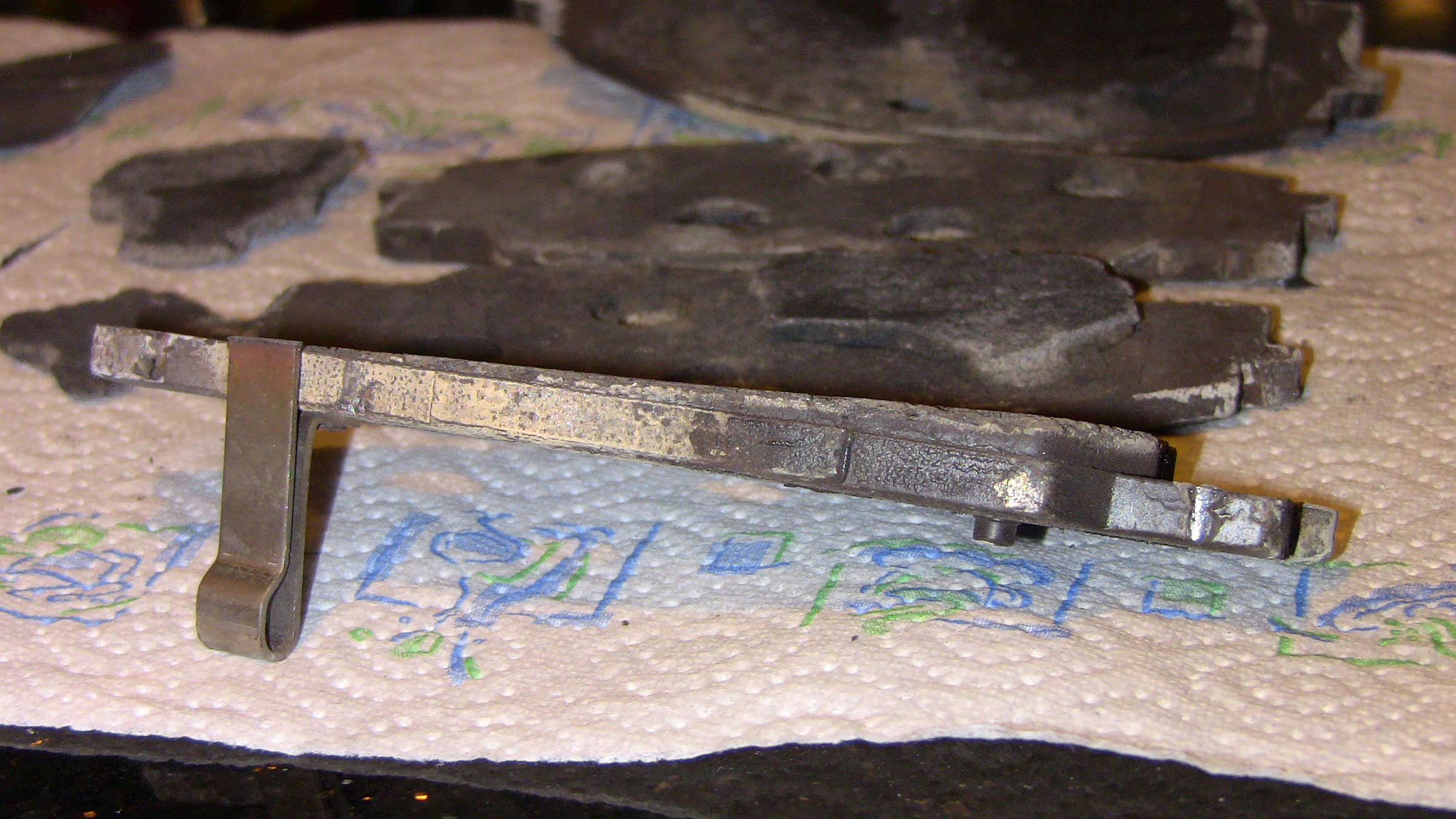

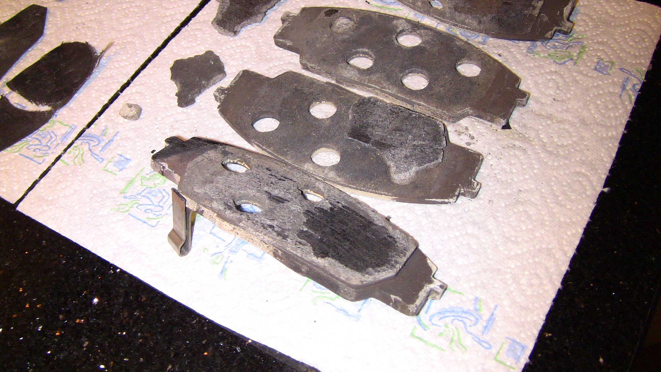

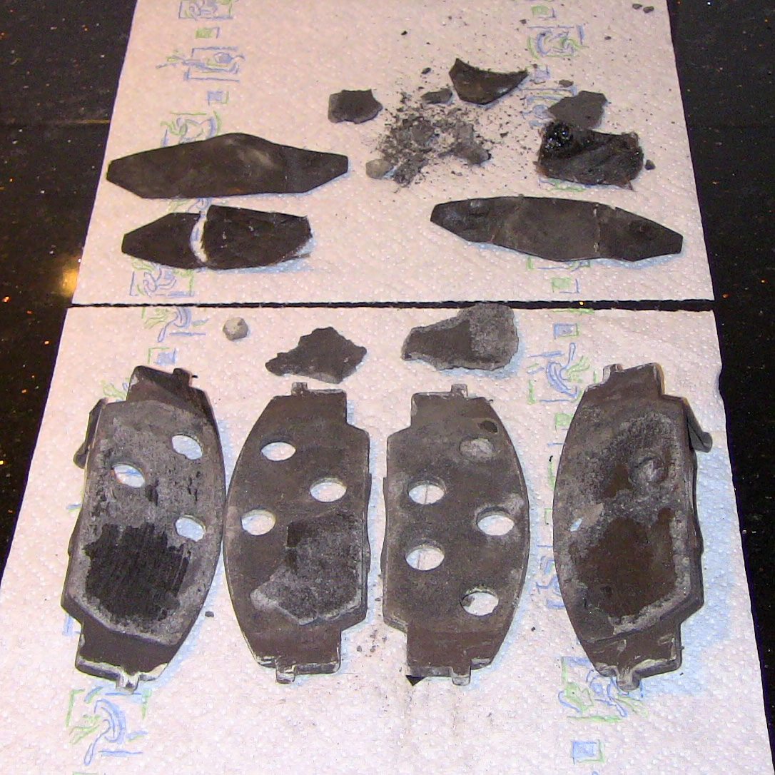

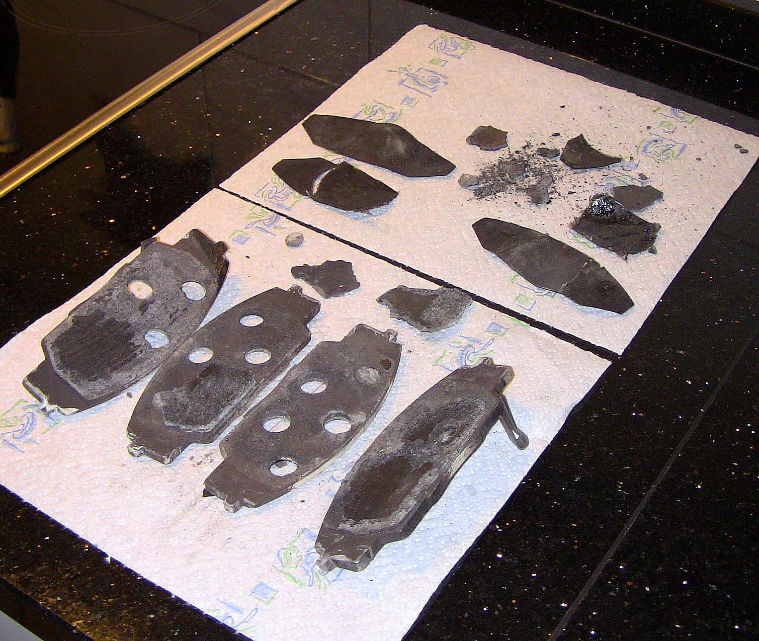

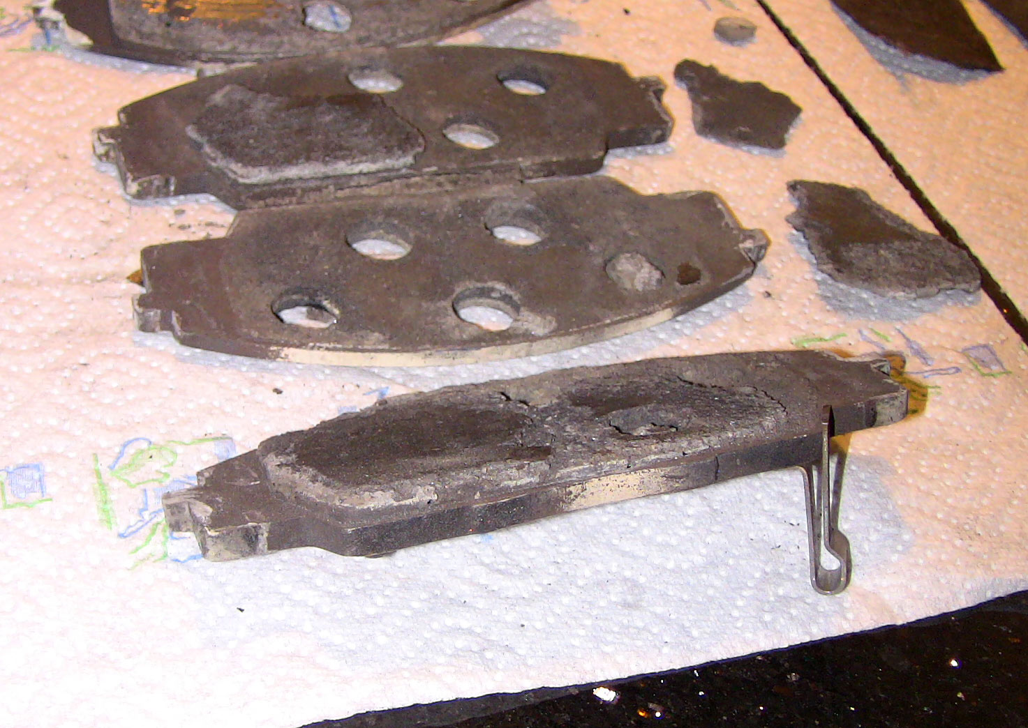

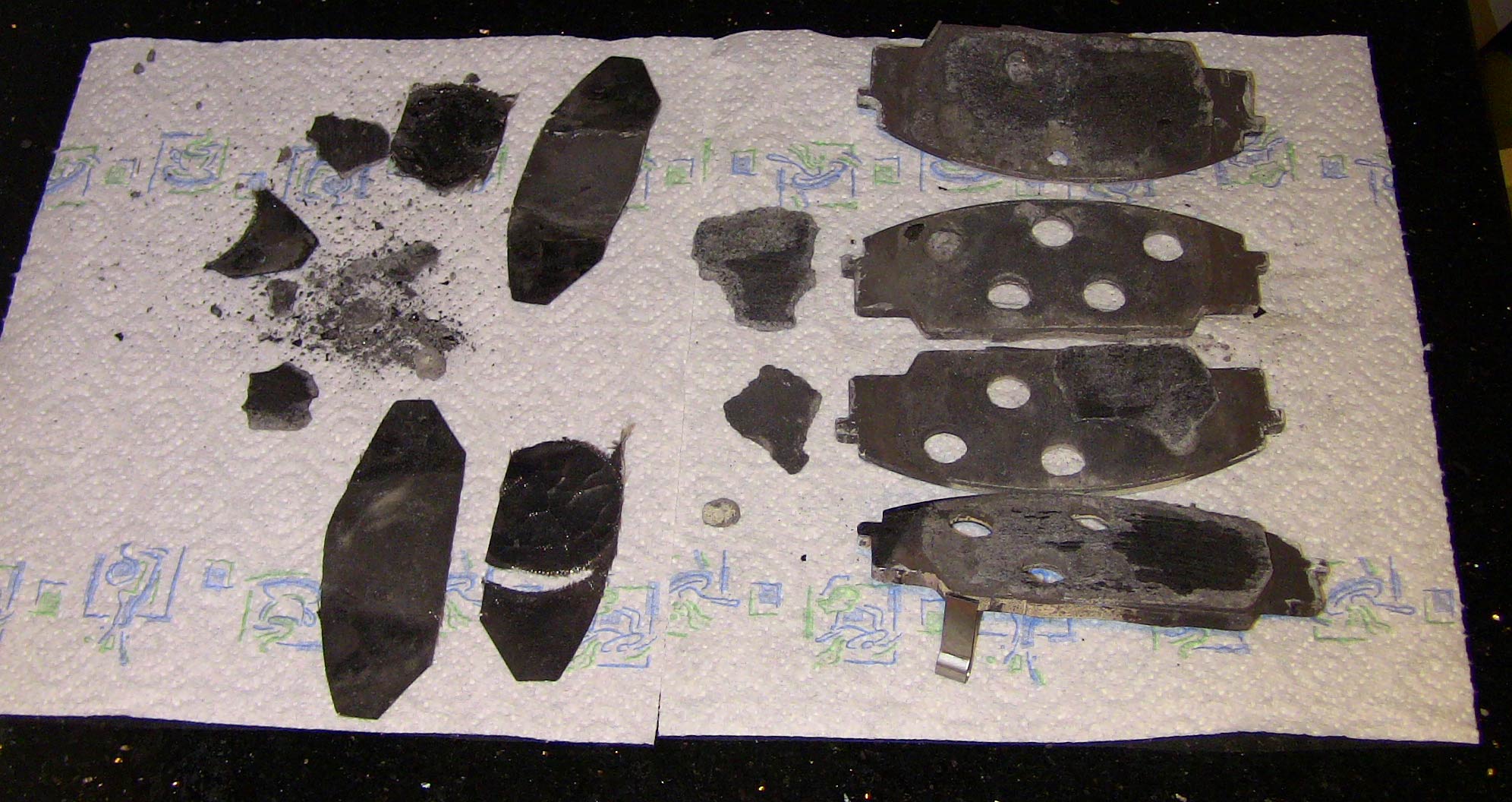

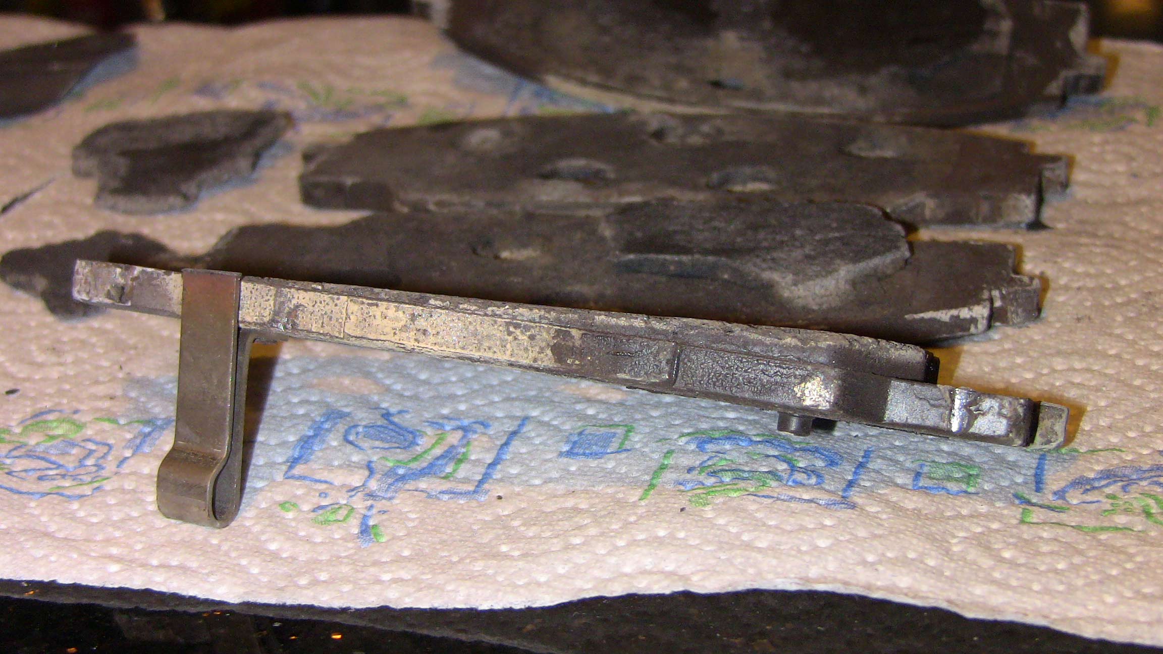

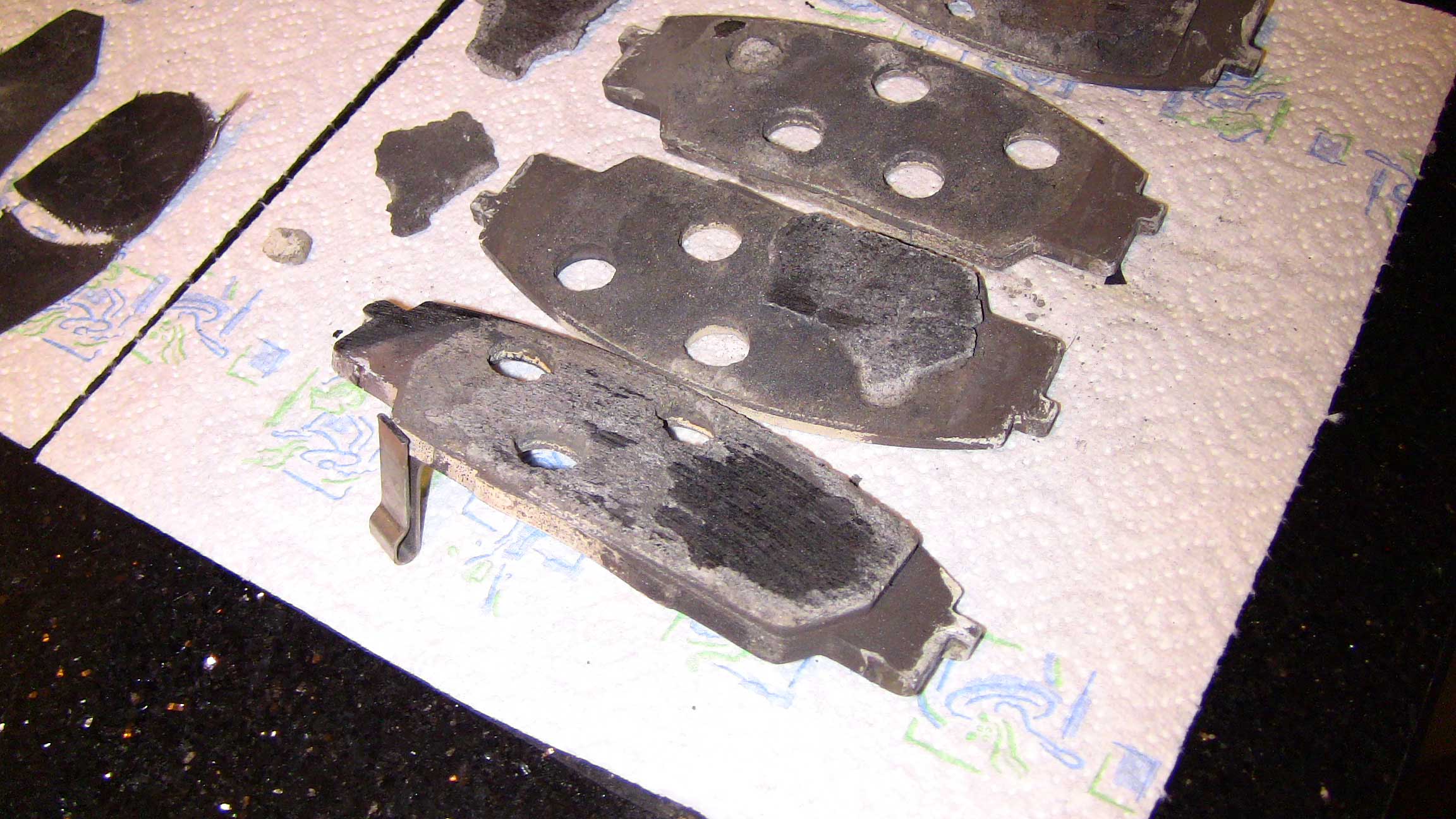

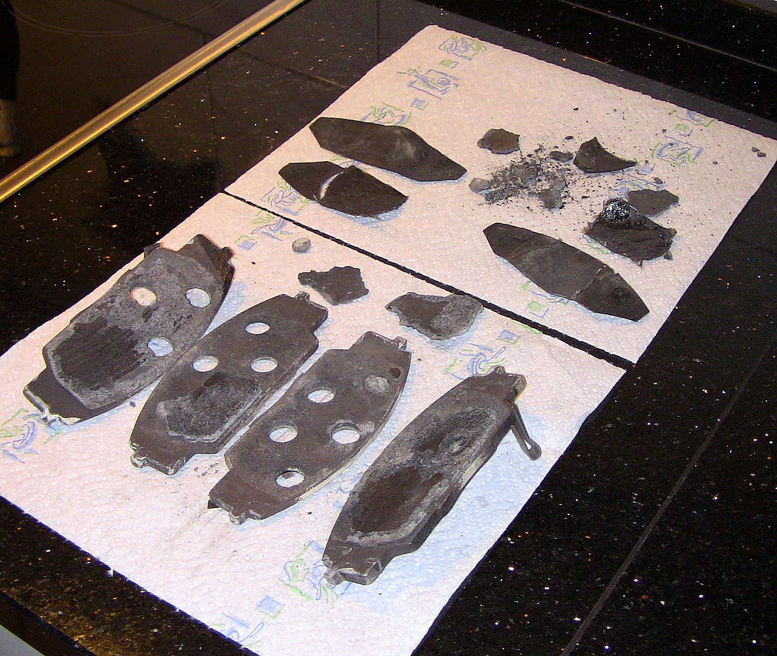

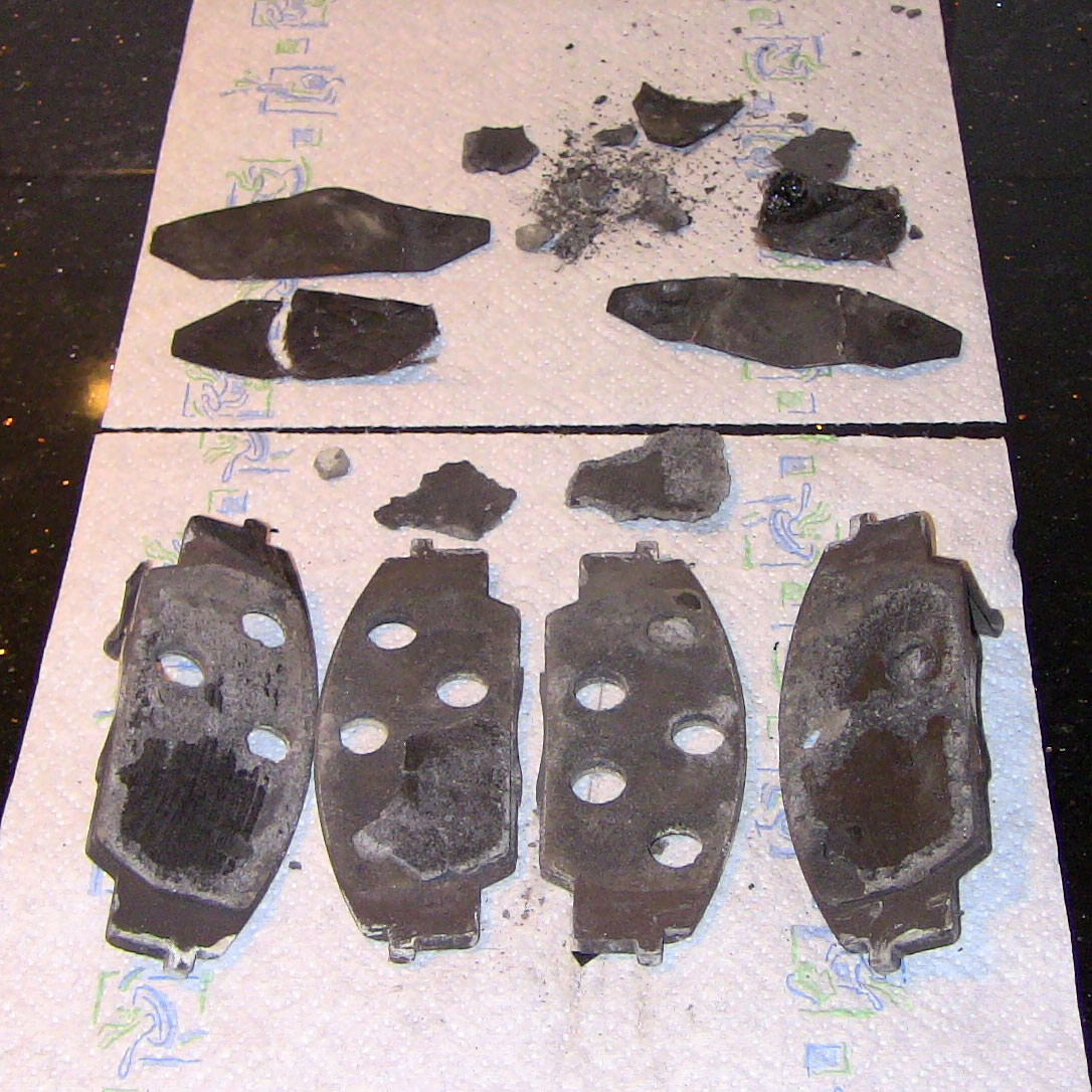

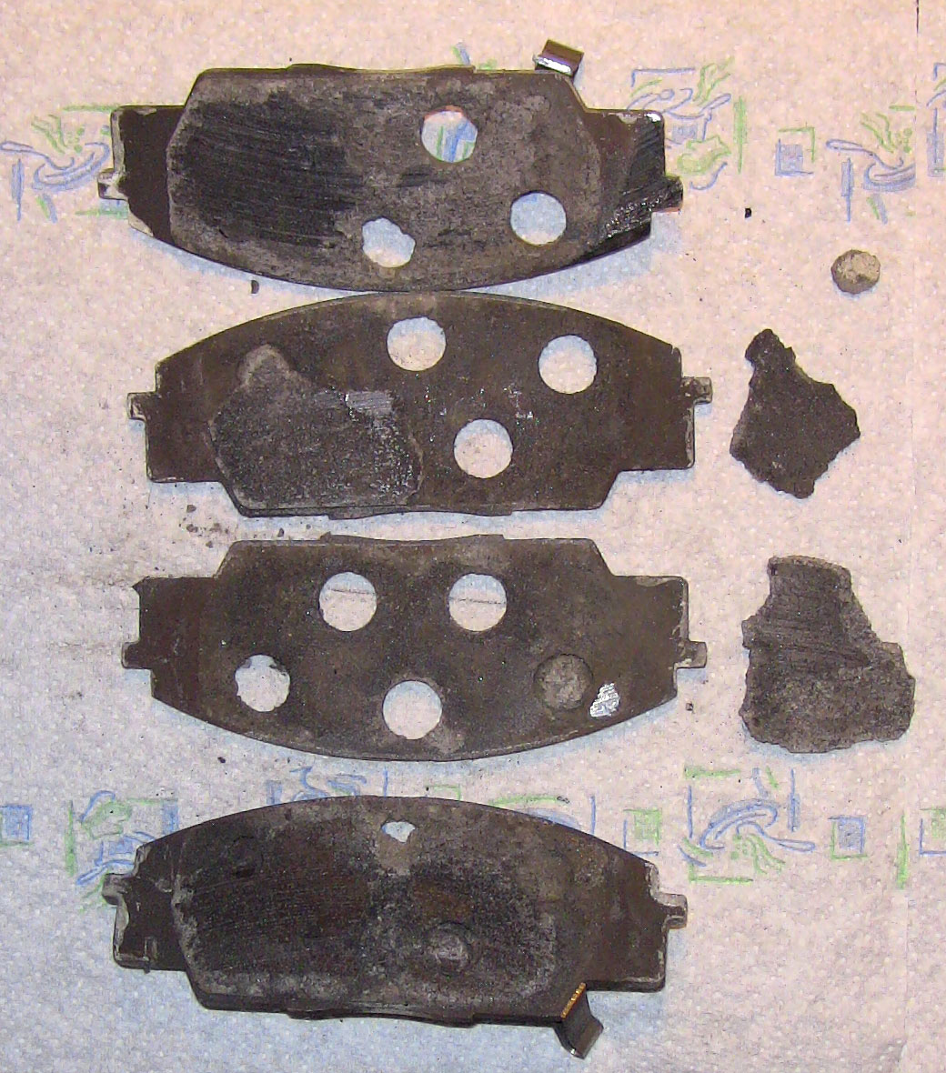

EBC Greenstuff nach 6000km.
Ich schreib hier mal nichts weiter dazu. -
Wat ein geiles Wochenende!!! Mann, neee... wat nen geiles Wochenende. Ach nee, andersrum! Wat n geiles Wochenende!
Bin also auch wieder heil zu Hause angekommen. Eigentlich ein Wunder. MANN WIE GUT, DASS ICH SO VERNÜNFTIG WAR UND DEN LETZTEN STINT NICHT ZU ENDE GEFAHREN HABE!!! Mit diesen Bremsbelägen wäre das ganz und gar nicht gut gewesen. Eine weitere Runde hätte die Scheiben dann wohl ruiniert. So sind die Scheiben noch gerade so verschont geblieben. Die inneren Beläge haben ganz wenig Metall auf Metall geschliffen, aber kein Problem für die Scheiben. Wer weiß, was noch so passiert wäre, hätte ich die letzten beiden Runden des letzten Stints noch angetreten. Ich will gar nicht weiter drüber nachdenken. So sehr zerbröselt sind die Beläge, als sie aus dem Sattel herausgeschubst und auf dem gefliesten Werkstattboden aufkamen. Wie es sein kann, dass man binnen 6000km solche Beläge so zurichtet... unfassbar. OEM-Beläge halten unter gleichen Bedingungen mindestens 3x so lange und sehen dann noch gesund verschlissen aus. DAS DA GEHT GAR NICHT. Sorry. Ich kann die GreenStuffs also "irgendwie" nicht empfehlen.
Nun sind erstmal wieer OEM-Beläge drin. Erstens, weil die schnell und vor Ort zu bekommen waren, zweitens, weil die immer funktioniert haben... nur eben bissl schnell weg waren. Ich hätte gar nicht erst experimetieren sollen. Zu Ferodo 2k5 hab ich mich noch nicht durchringen können, irgendwie behagt mir noTüv nicht. Und Marius ist irgendwie ja auch nicht zufrieden. Gerissene Bremsscheibe hab ich gelesen. Auch geil.

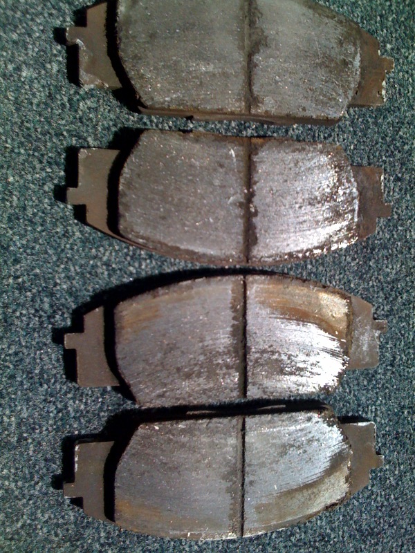

Boah! Geile Fotos von Deinen Belägen. Aber ich denk mal, meine sehen bestimmt nicht besser aus, und meine sind OEM. Ich muß mal die Rechnung raussuchen, wann ich die zum letzten mal hab wechseln lassen...
Jedenfalls könnt ich mir inn' Arsch beißen, ich hab beim letzten Stint auf der letzten Runde schon deutlich dieses metallische Kreischen gehört, war aber so dermaßen im Rausch, daß ich trotzdem voll reingelatscht bin. Wär wohl auch besser gewesen, wenn ich die letzte Runde langsamer oder gar nicht gefahren wäre...
Naja, ich bring meinen S nächste Woche erst zur Werkstatt (diese Woche komm ich nicht mehr dazu und außerdem will ich bis zum Monatsende warten, ich bin grad ziemlich pleite). Bis dahin muß der S erstmal in meiner Garage stehen und sich ausruhen. Dann werd ich sehen, was dabei rauskommt... -
Original von Los Eblos
Ich hab auch noch ein paar Fotos!EBC Greenstuff nach 6000km.
Ich schreib hier mal nichts weiter dazu.Ist ja Wahnsinn wie die aussehn,aber das selbe Problem hatte Ich anfangs auch bei meinem "S",nach 2-3 Runden am Stück waren die auch aus allen Löchern am qualmen 8o,habe auch mehr oder weniger erfolgreich mit allen möglichen Belägen rumexperimentiert aber richtig Abhilfe hat erst der Umbau auf die Porschebremse gebracht,hab damitschon10-12 Runden am Stück gefahren,und die Bremse wird immer besser je mehr Temperatur sie bekommt,fahre im Moment Performance Friction Beläge,das beste was jemals in dem Auto drin war .
