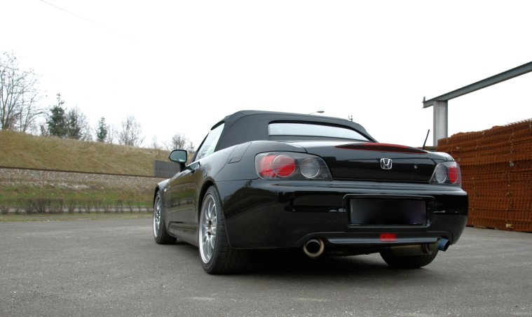

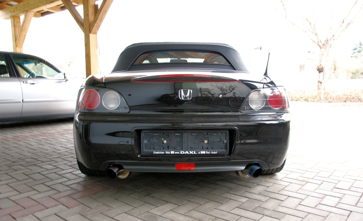

  • ne Js 60RS Dual Titan :D
    Sound file gibt es im Zuge meine Ringvideos:
    http://video.google.de/videopl…-484648989222844687&hl=de
    http://www.mycarmovie.com/carm…83172f0bf6770c7d83c784d5/
    hier hat die Video Kamera meines Freundes den Sound leider nicht richtig wiedergeben können :?
    http://www.mycarmovie.com/carm…b85f72055e9c275664ceea451

  • Live hört sich das ganze natürlich noch mal präsenter an. :D
    Der Klang dieser Titan-Anlage ist eigentlich immer etwas "besonderes", hab ich auch schon von anderen Teilnehmern von div. Trackdays gehört.
    Verarbeitung und Qualität ist top, soweit ich beurteilen kann.

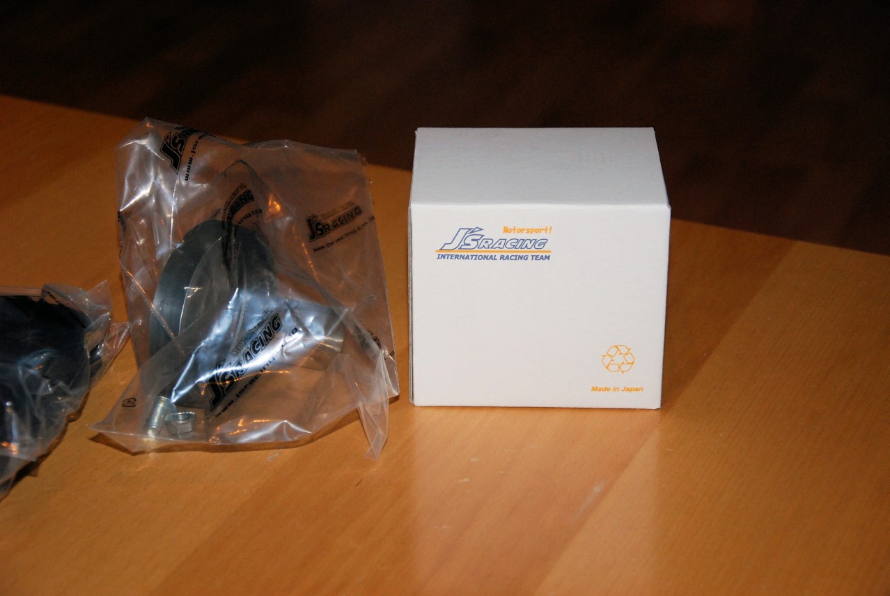

    Die Silencer bekomme ich noch, heute hab ich ein Packet bekommen von einer Firma in Deutschland, denke aber das es die Js Auspuffgummis sind. Leider hatte ich noch nicht die Möglichkeit reinzuschauen.

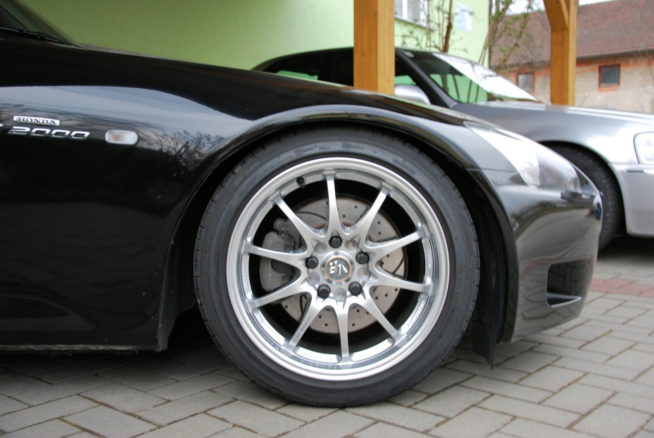

    Mitterweile hab ich das Service 2009 inkl. Flüssigkeiten wechsel und Fahrwerksgeometrieeinstellung hinter mir.
    Ich hatte nur sehr wenig Gelegenheit etwas zu testen aber das Gewindefahrwerk ist mir schon sehr sympatisch, nach der Geometrieeinstellung wohlgemerkt!
    UK-Werte hab ich eingestellt, abgesehen von den Sturzwerten da hab ich noch mehr als bei den UK-Werten :nod:
    VA: -1°33"
    HA: -2°44"
    lg, NiceGuyAut

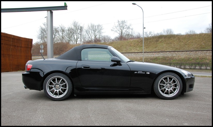

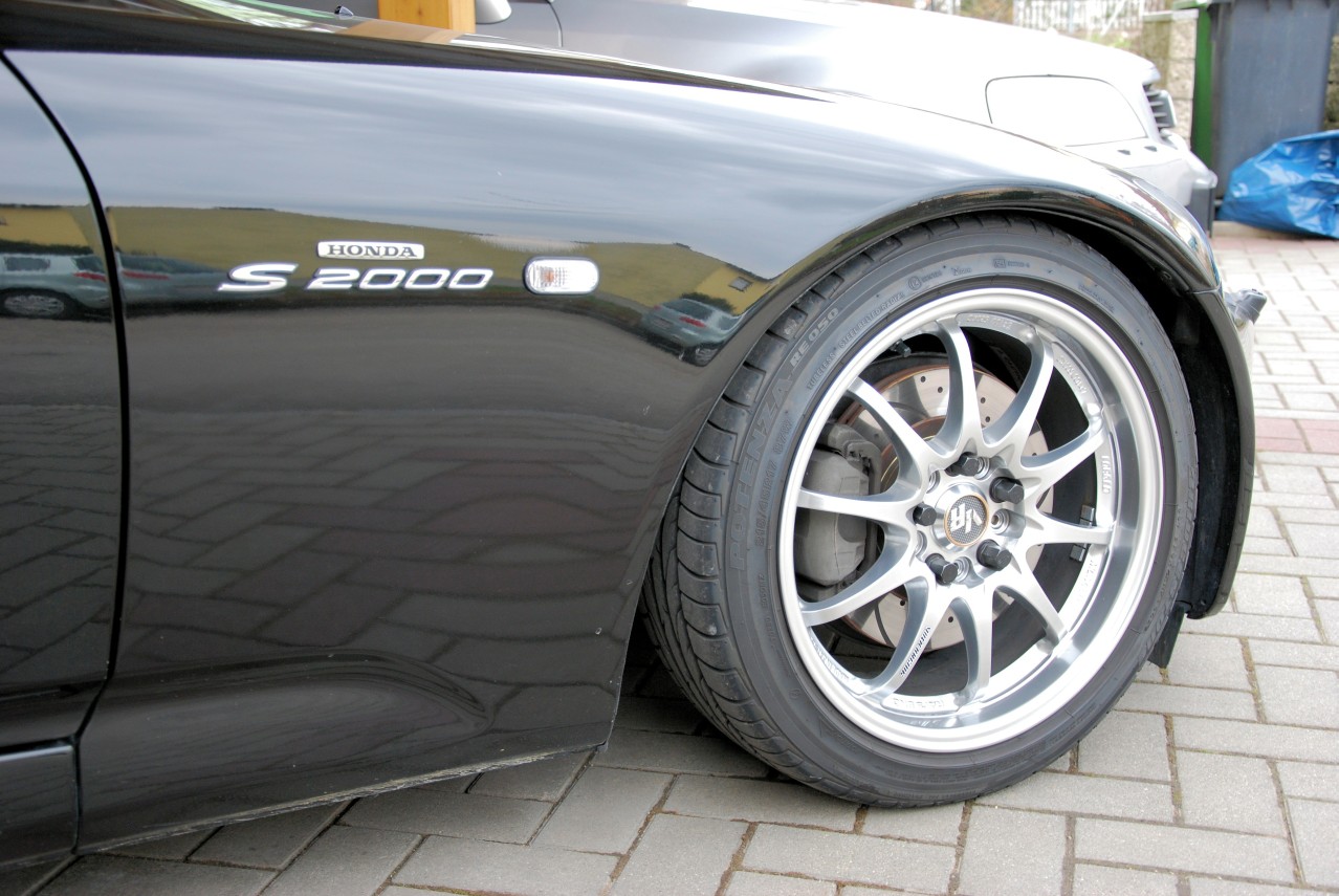

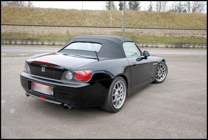

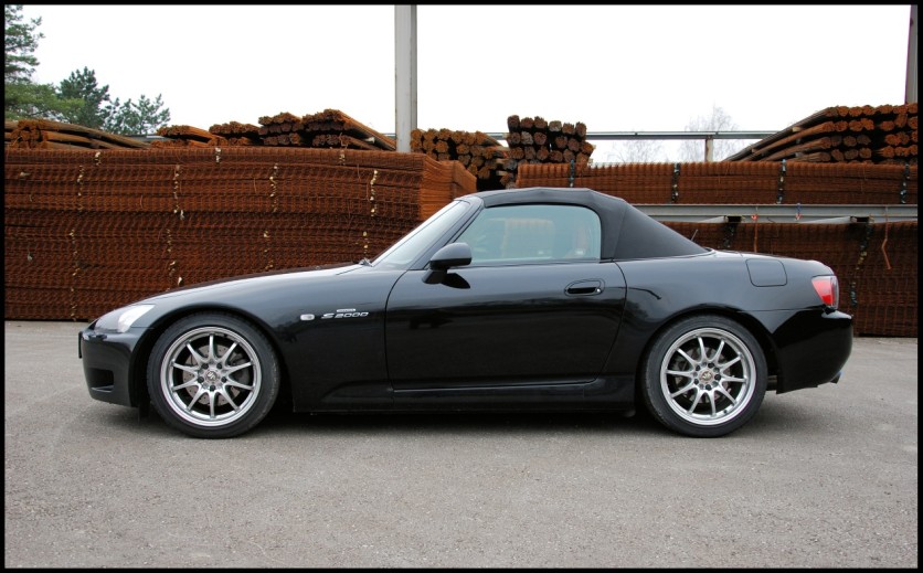

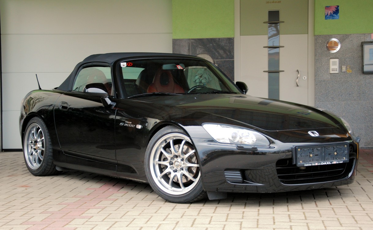

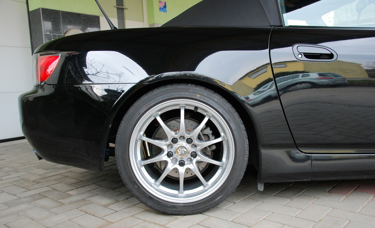

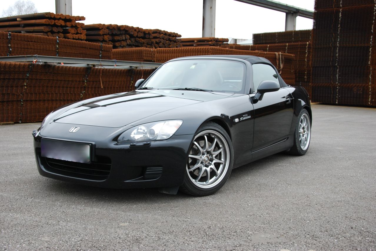

    mein Wagen ist aktuell vorne wieder höher. Mein Setup: hinten so tief wie geht und vorne so das er keine Keilform mehr hat sondern optisch waagrecht dasteht. Werde demnächst mal aktuelle Bilder machen.
    Der Komfort hat durch das H&R-Gewinde eigentlich weniger gelitten, einen 1 zu 1 vergleich habe ich allerdings nicht da ich vorher schon einige Zeit mit SWIFT-Federn gefahren bin. Die sind auch etwas härter wie Serie, aber das wirkt sich doch gut aus :nod:

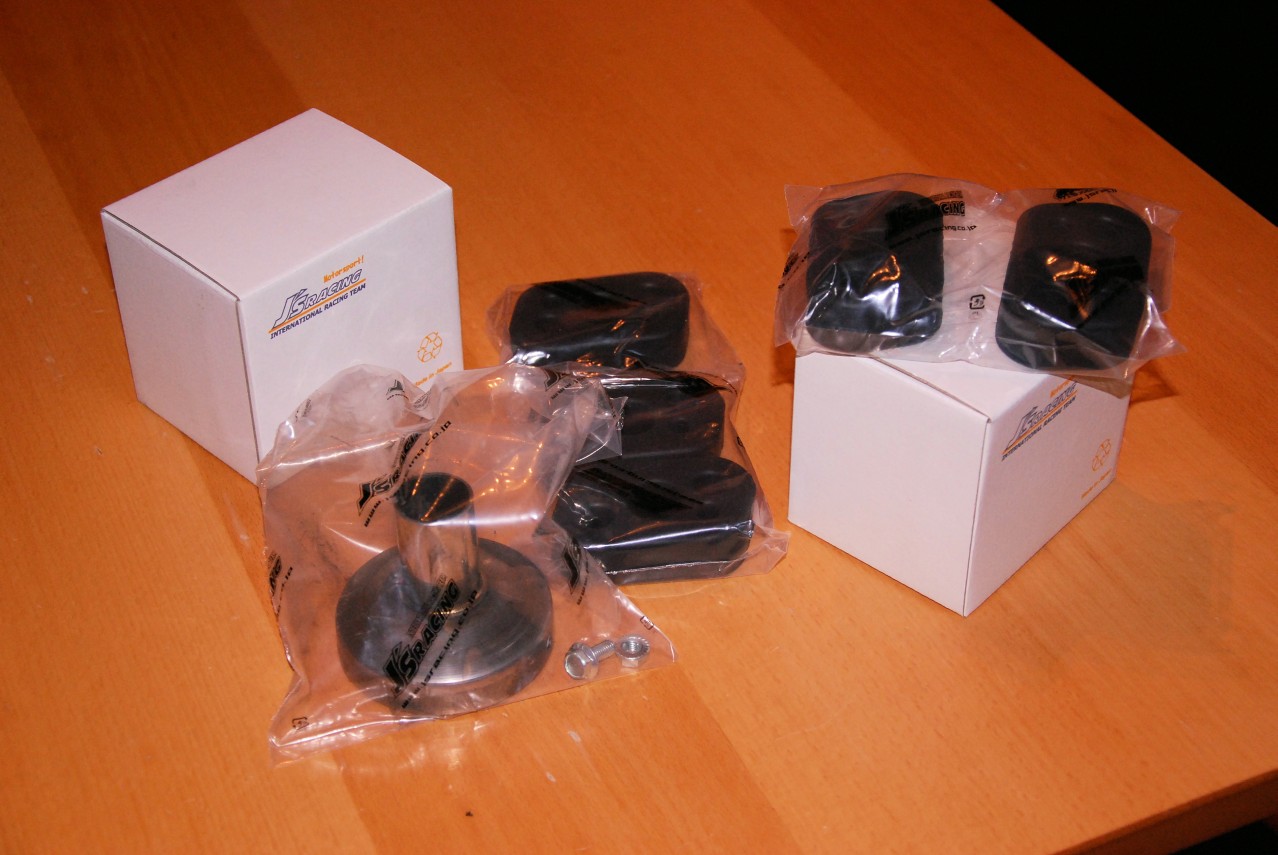

    Heute ist eine Teillieferung angekommen, danke an dieser Stelle an eine Firma in D für die Teillieferung:
    lg, NiceGuyAut

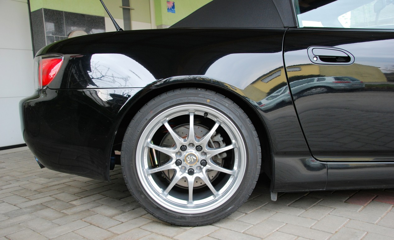

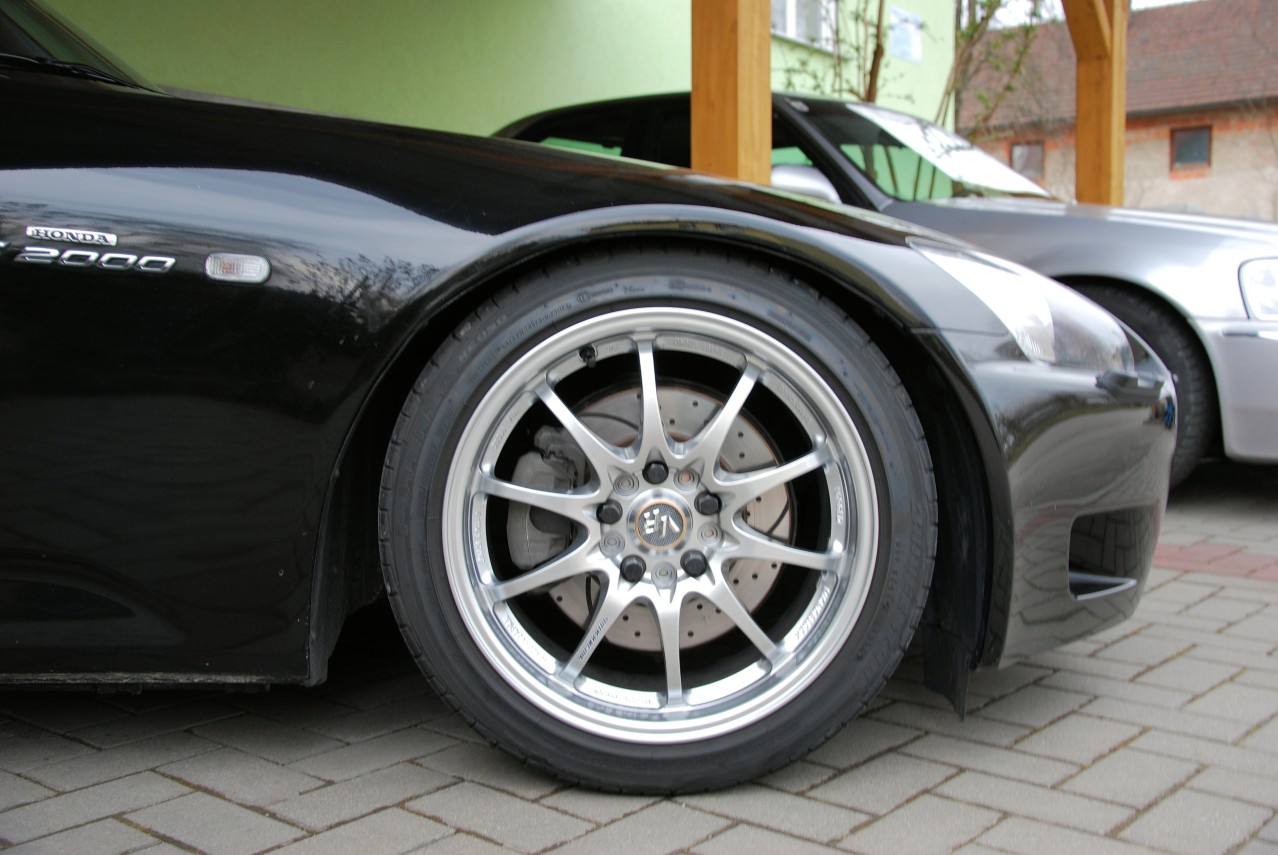

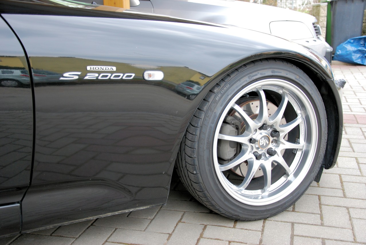

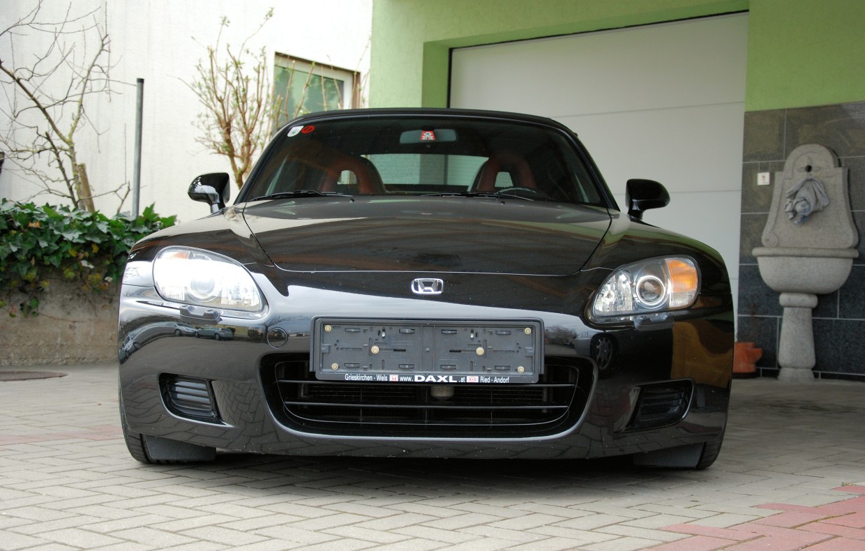

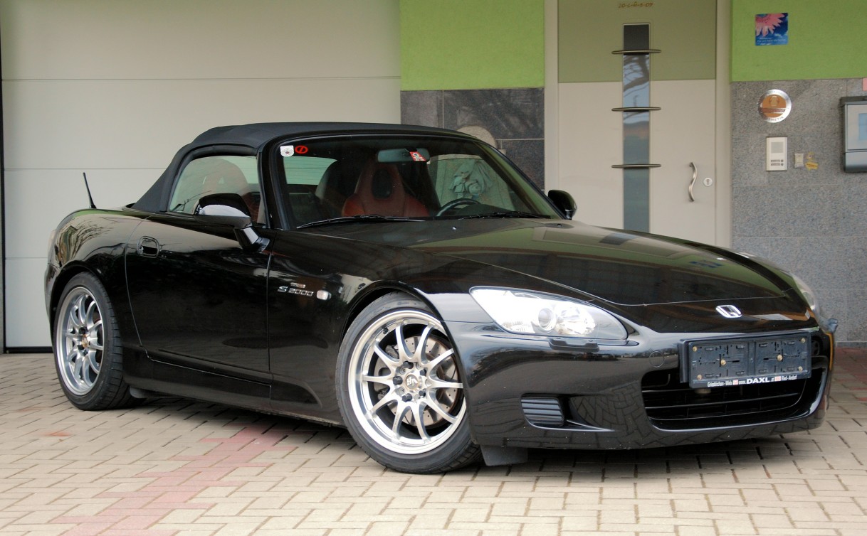

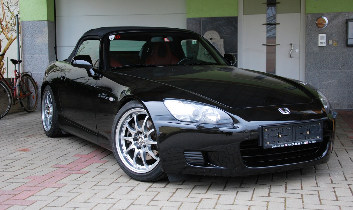

  • aktuelle Bilder, von der Fahrzeughöhe
    Original von Igor
    Großartig, die Höhe passt, ja nicht höher bitte :]
    Super!
    aber auch nicht tiefer bitte ;)
    Warste nicht mehr zufrieden mit deinen Swift?? :)
    Original von Igor
    auf keinen Fall, wenn es nach mir ginge würde ich sogar hinten noch 5mm tiefer gehen, aber ich hab kein Gewinde mehr am Dämpfer :lol:
