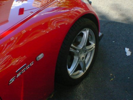

SIND das geile Felgen...menschmeiernochma...darf man die in good old Germany mittlerweile fahren? Ne, oder? Immer dat selbe.
Grüße!
Zven -
Richtig Zven,
genau das ist das Problem. Keine Zulassung in good old Germany bis jetzt. Sonst hätten die schon einige drunter, denke ich. Auf diese ABE/TÜV-Konformität warten viele!!

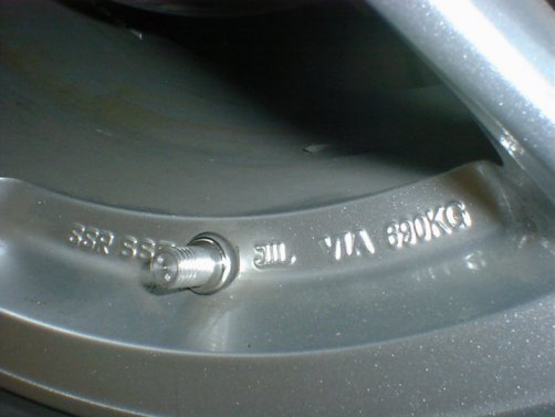

bei den mugen felgen hat der tüv mensch die eingetragen, weil die traglast in kg draufstand und die ausreichend hoch war!
hmm, wo kriegt man solche Daten her? Eine Bekannte von mir arbeitet beim TÜV
Wenn ich Ihr die Daten rüberreich, kann Sie mir vielleicht weiterhelfen... -
sie waren in die felge gestanzt, daß hat dem prüfer gereicht ...
vielleicht sollten wir mal den Juan fragen, ob das da drauf steht...
oder ich kram mal die email von meinem damaligen email-Kontakt in Japan raus und frag den mal.
hm, Traglast ist 'collapse load' oder 'ultimate load' ?

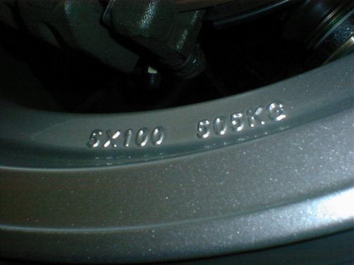

nochmal zu den 17er SSRs ne Info! Es steht
"JIC" "VIA" 690kg und auf der Gegenseite 5x100 505Kg drauf. Wenn Ihr damit was anfangen könnt is jut!
Bilder gibts auch! Sind halt immernoch die besten...find ich
Viele Grüsse,
Sven -
5x100?? Da stimmt was nicht, wird die Felge mit Adaptern gefahren?? Der S hat 5x114.3!
