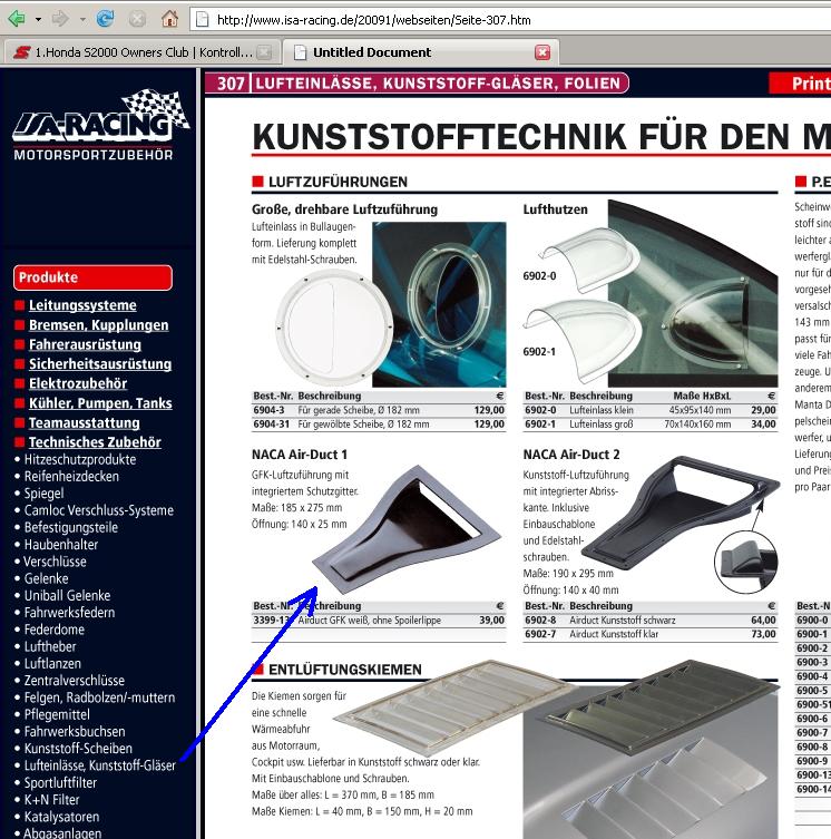

    Wäre es eventuell 'ne denkbare Option, wenn man 'ne Lufthutze benutzt, um die Luft quasi von unten in den hinteren Radkasten zu bekommen?
    Also quasi sowas hier am Unterboden montieren und dann von da aus 'nen Schlauch zur hinteren Bremse?

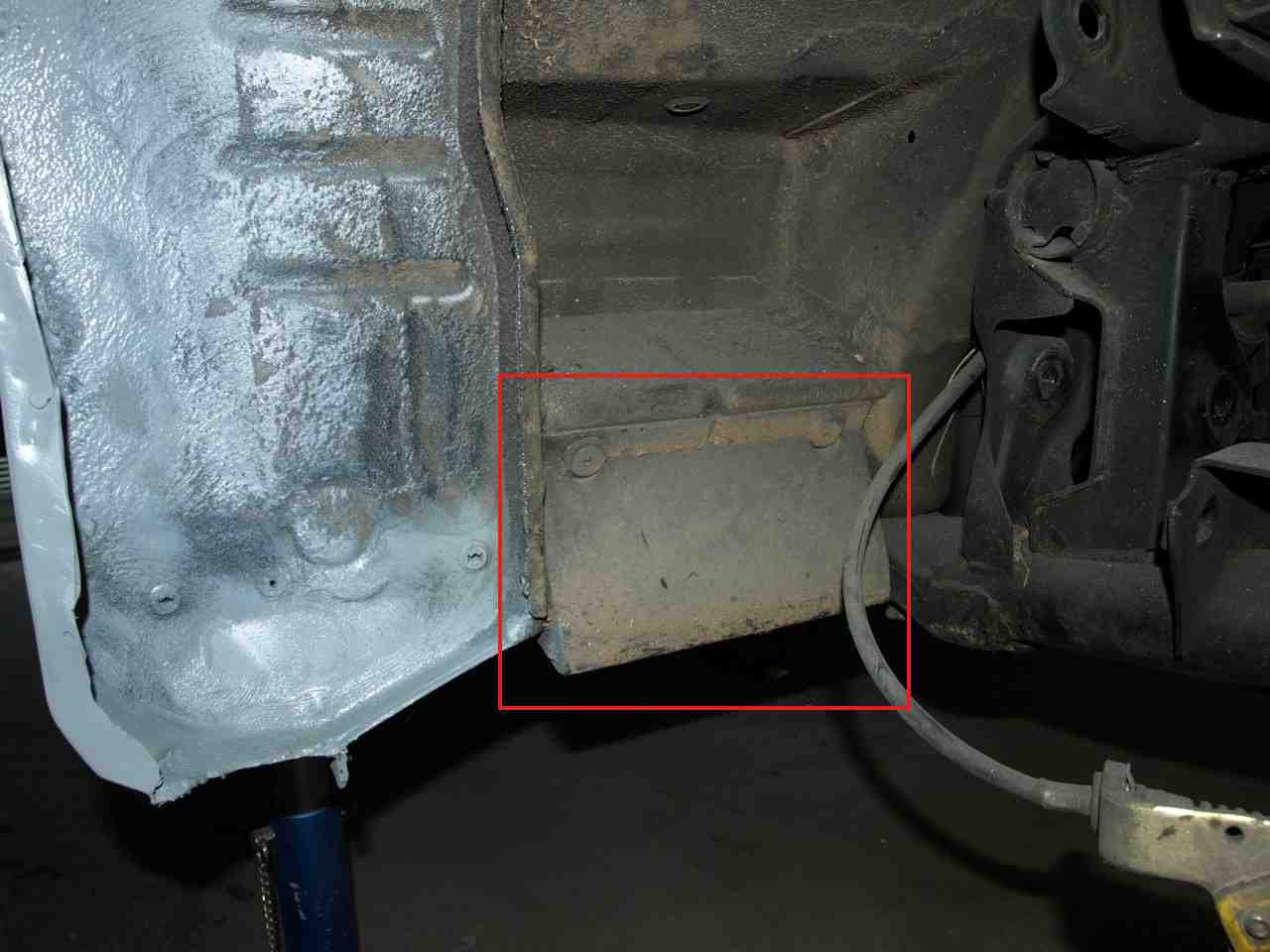

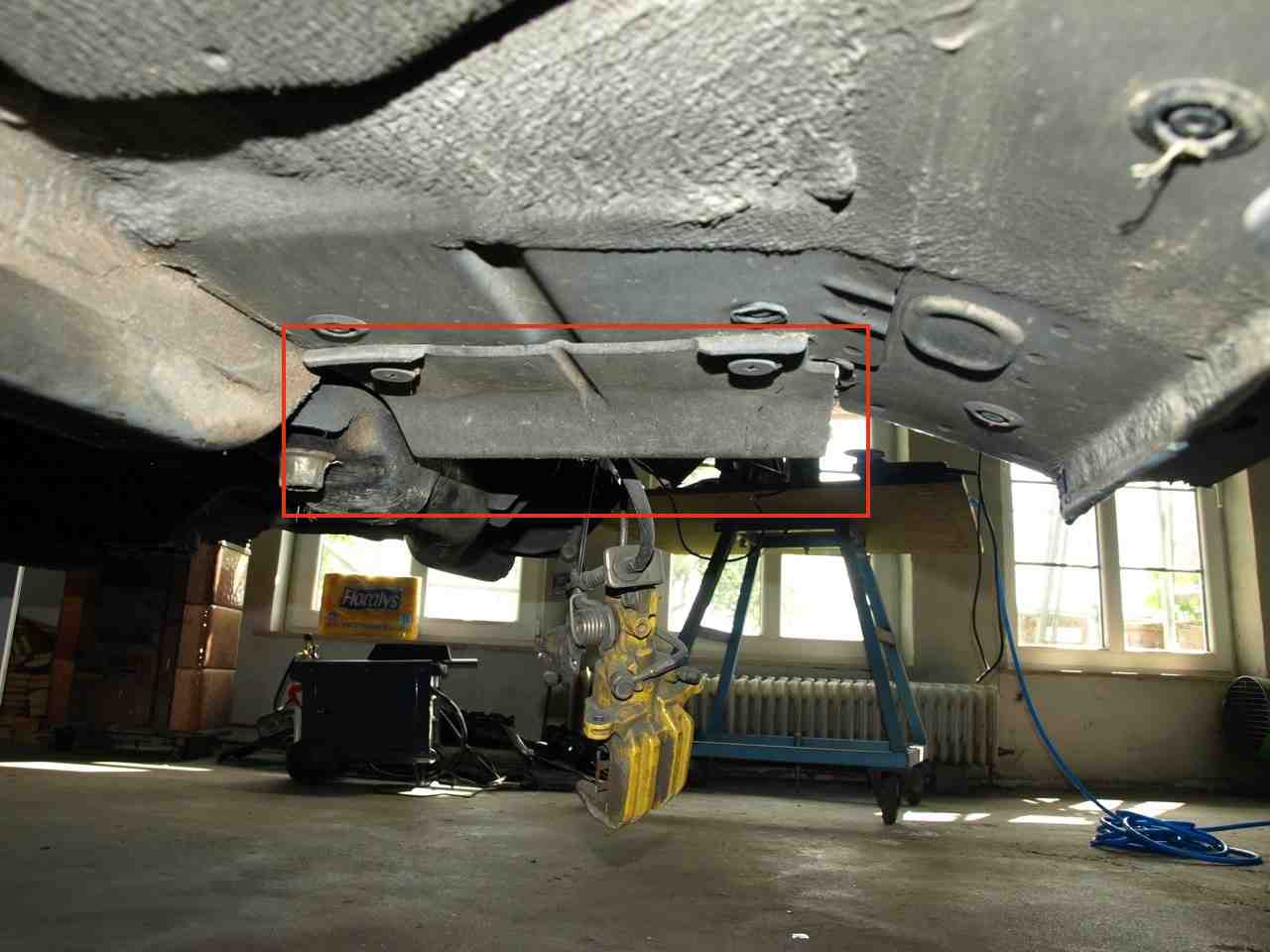

    Ich hab mir das dort an der Hinterachse mal angesehen. Ich glaube es bringt schon was diese kleinen Abweiser unten abzuschrauben. Dann kommt mehr Luft nach oben in den Radkasten.
    Wisst Ihr was ich meine, oder braucht Ihr Fotos?
    Ich habe die Abweiser dazu benutzt den Schlauch zu fixieren und Luft anzusaugen.
    bei Gelegenheit gibts bilder...

    Original von bpaspi
    Wenn man die wegschraubt, kann die Luft nach oben in's Radhaus strömen.
    Würde das bei hohen Geschwindigkeiten nicht noch mehr Auftrieb erzeugen,
    als der S eh schon hat ???
  • Das würde mich nebenbei auch mal interessieren. :nod:
    Hab mich am Wochenende mit meinem Schwiegervadder darüber unterhalten, daß ich darüber nachdenke, evtl. eine Bremsenbelüftung in meinem S einzubauen.
    Und er meinte direkt: "Ich hätt' da Angst, daß die Luftansammlung im Radkasten für größeren Auftrieb sorgt..."
    :roll: :? Was meinen die Experten hier? Ist das wirklich ein Thema, das man beachten sollte? Oder kann man das vernachlässigen und guten Gewissens die Radkästen mit Belüftungsschläuchen vollkloppen?!?
  • Wie soll das funktionieren, dass die Teile Abtrieb, bzw. weniger Auftrieb bringen?
    Die Luft wird nach unten abgelenkt, aber sie verschwindet ja nicht. Es entsteht also ein lokaler Überdruck an der Stelle. Überdruck unterm Wagen = Auftrieb. Die kleinen Dingerchen wirken also umgekehrt wie ein Diffusor.

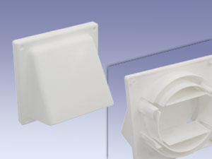

  • Noch ein Tipp Thema Baumarkttuning ;)
    Geht mal auf www.pollin.de (nein, da kommen keine Mädl´s :lol: ist mit 2 l) und sucht nach Ablufthaube
    hat so ca 6 cm Lufteinlass und leitet die Luft dann nach oben weg.
    Ich hab noch so ein Teil hier rumliegen, vllt klappts am WE mit ner Hebebühne,
    dann schau ich mal ob es da irgendwie Platz hat.
