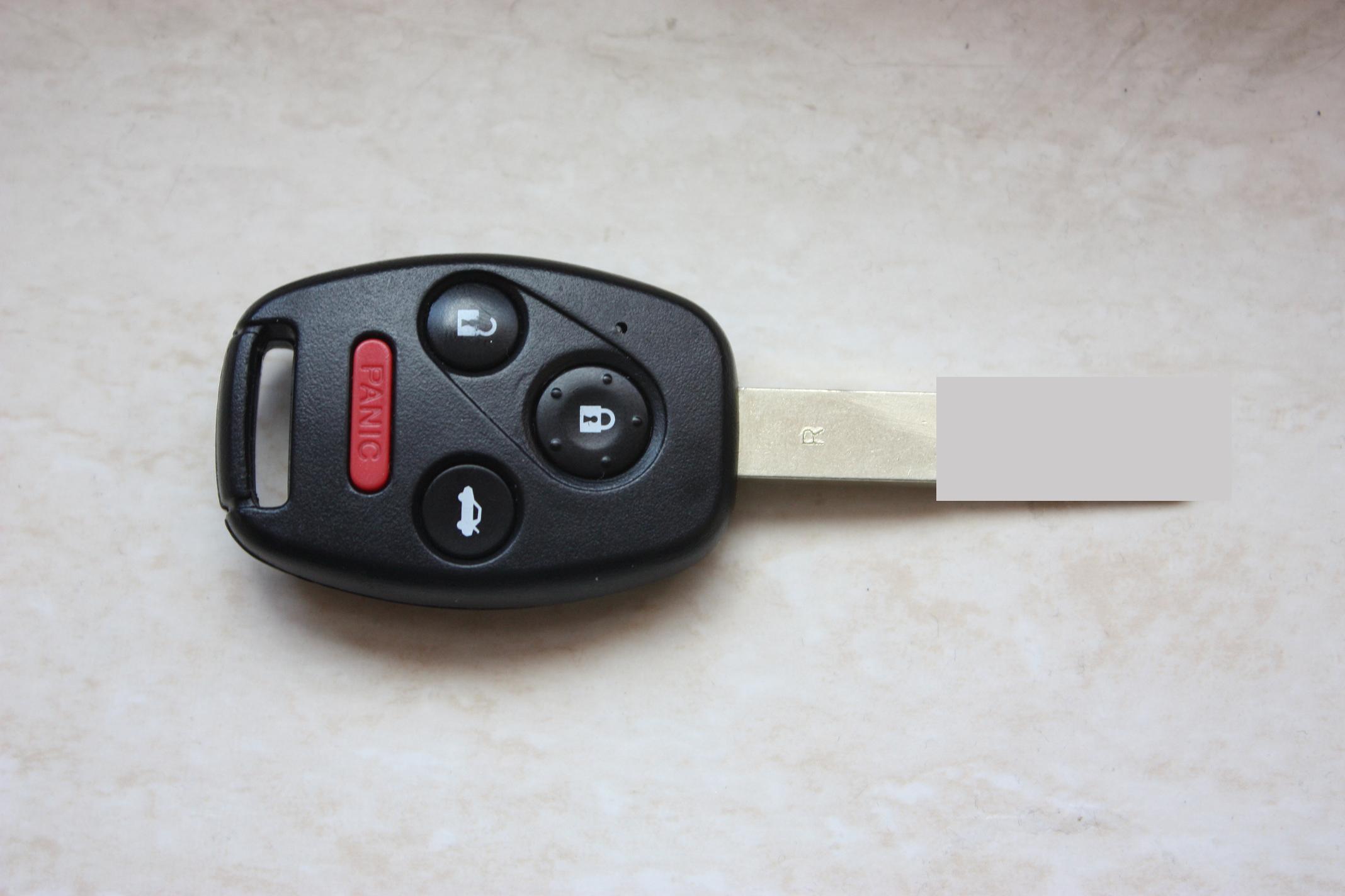

    mein Making of von meinem neuem Schlüssel
    So kennt ihr s ja

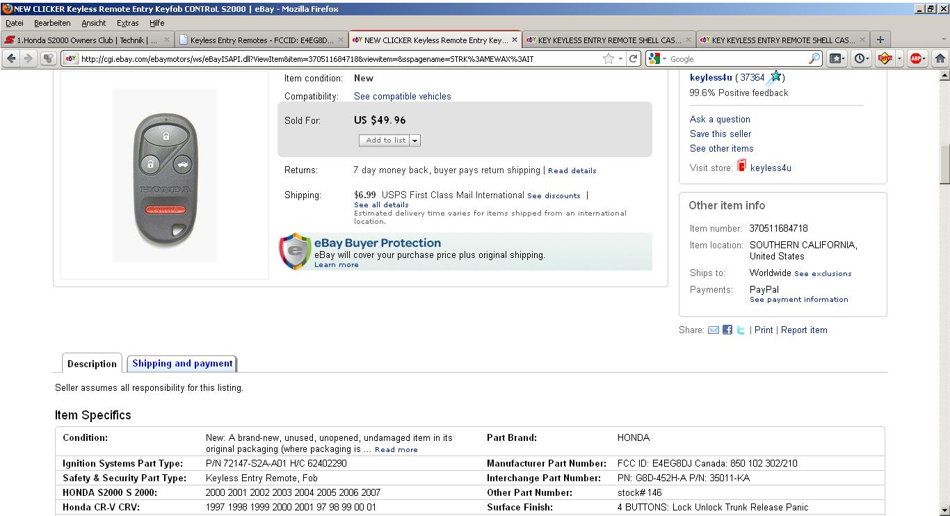

    Hat vor dem letzen Winter angefangen - Dacht mir ich bestell
    einfach mal nen Ami Schlüssel und frag mal
    meinen Freundlichen ob man den Bart nachfräsen kann
    - Kein Problem - so 1 Woche Später hatt ich ihn dann
    wieder - gleich raus und ..... nix

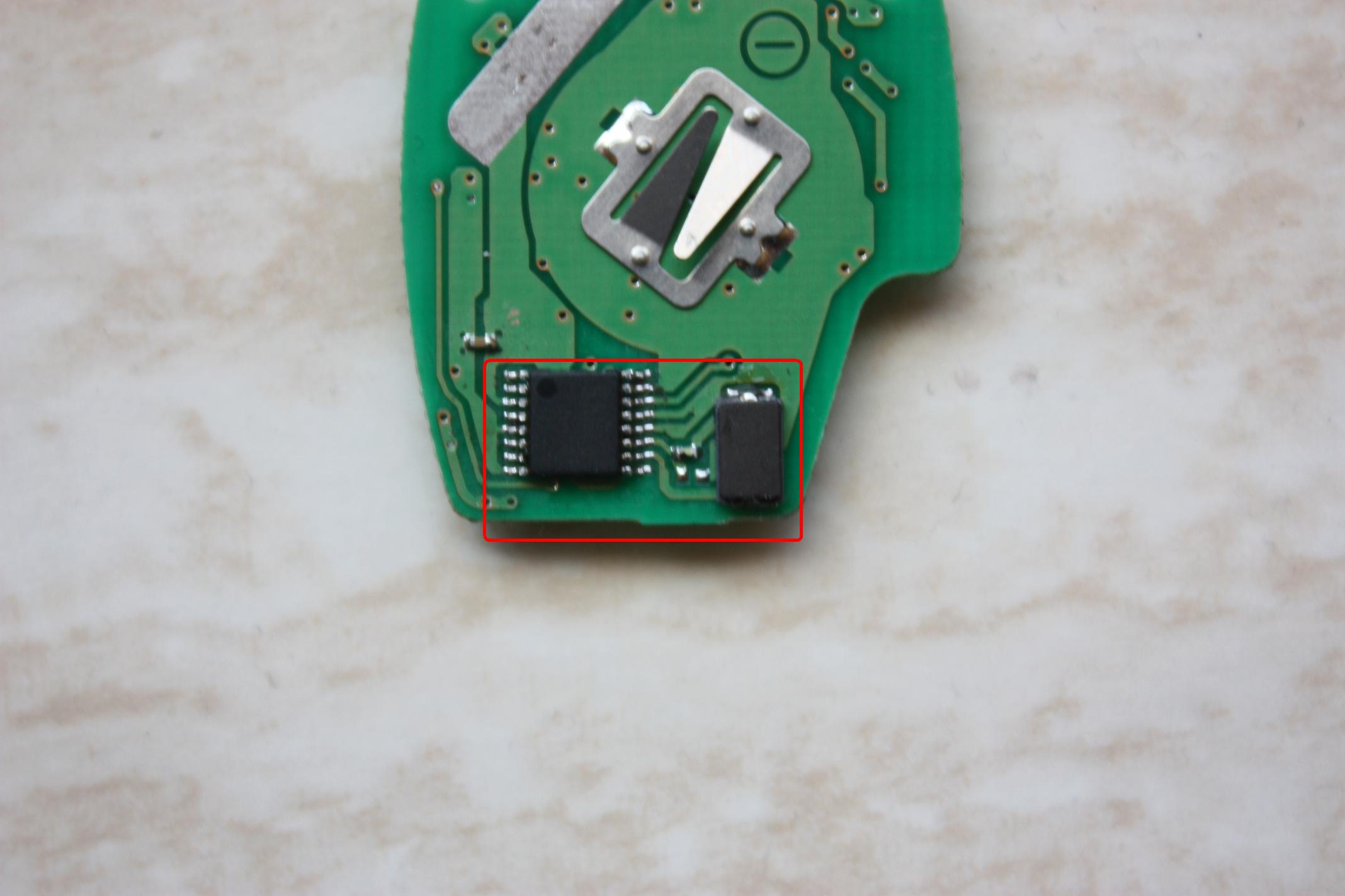

    na ja - daheim angekommen hab ich vor Ärger
    beide Fernbdienungen zerlegt -- Komisch
    die Hersteller müssen die selben sein - und hab
    von meiner Orginal Fernbedienung den Codierchip und den Schwingquarz
    gewechselt!

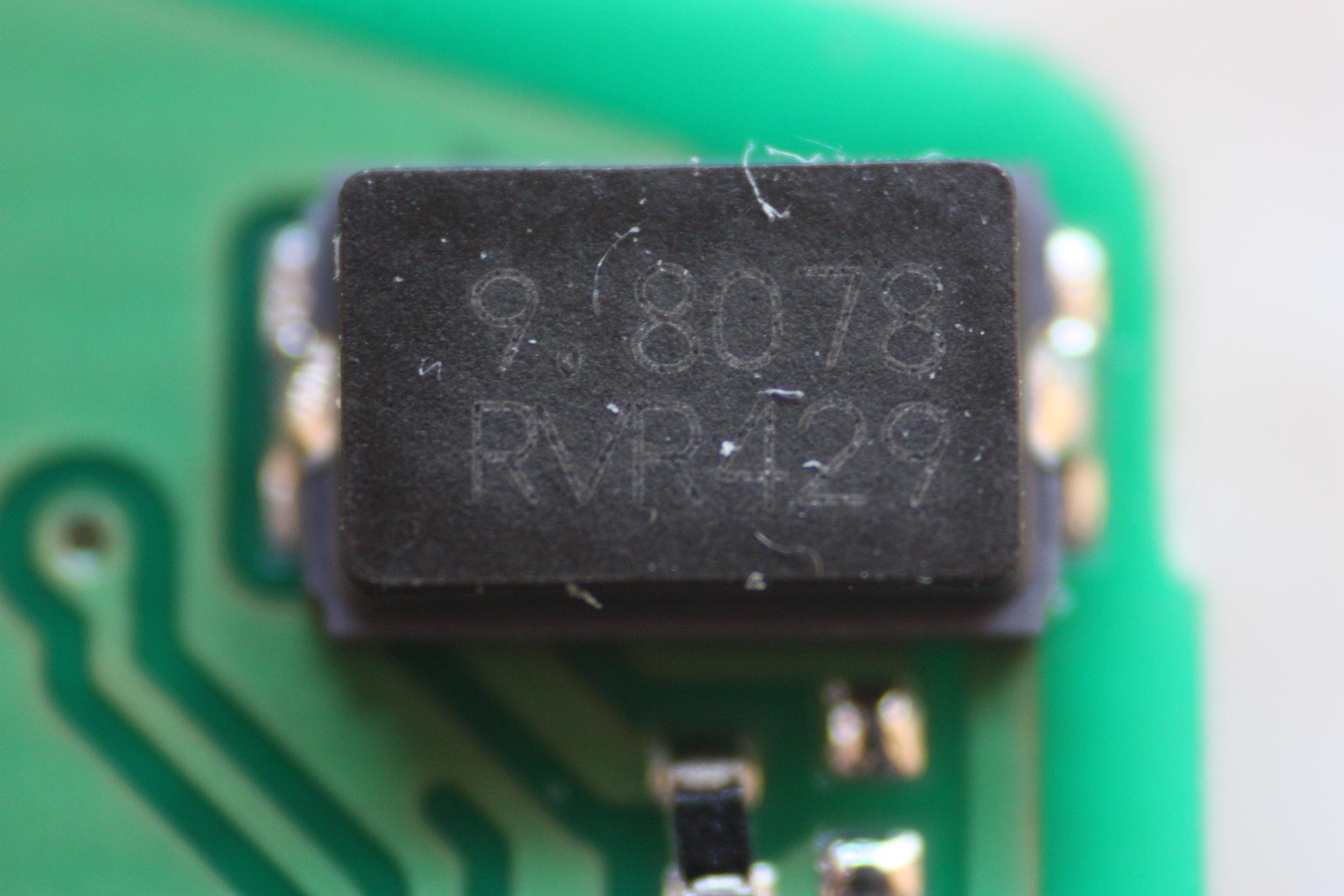

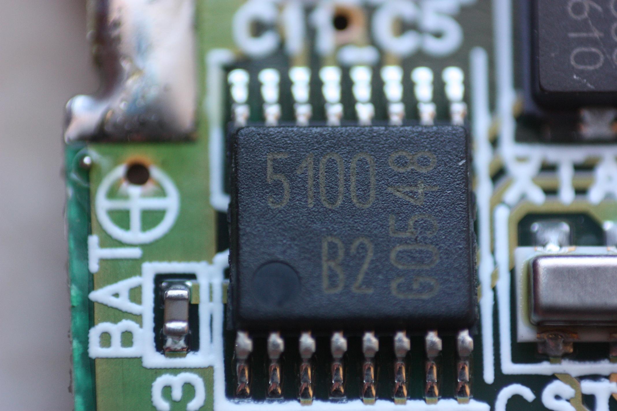

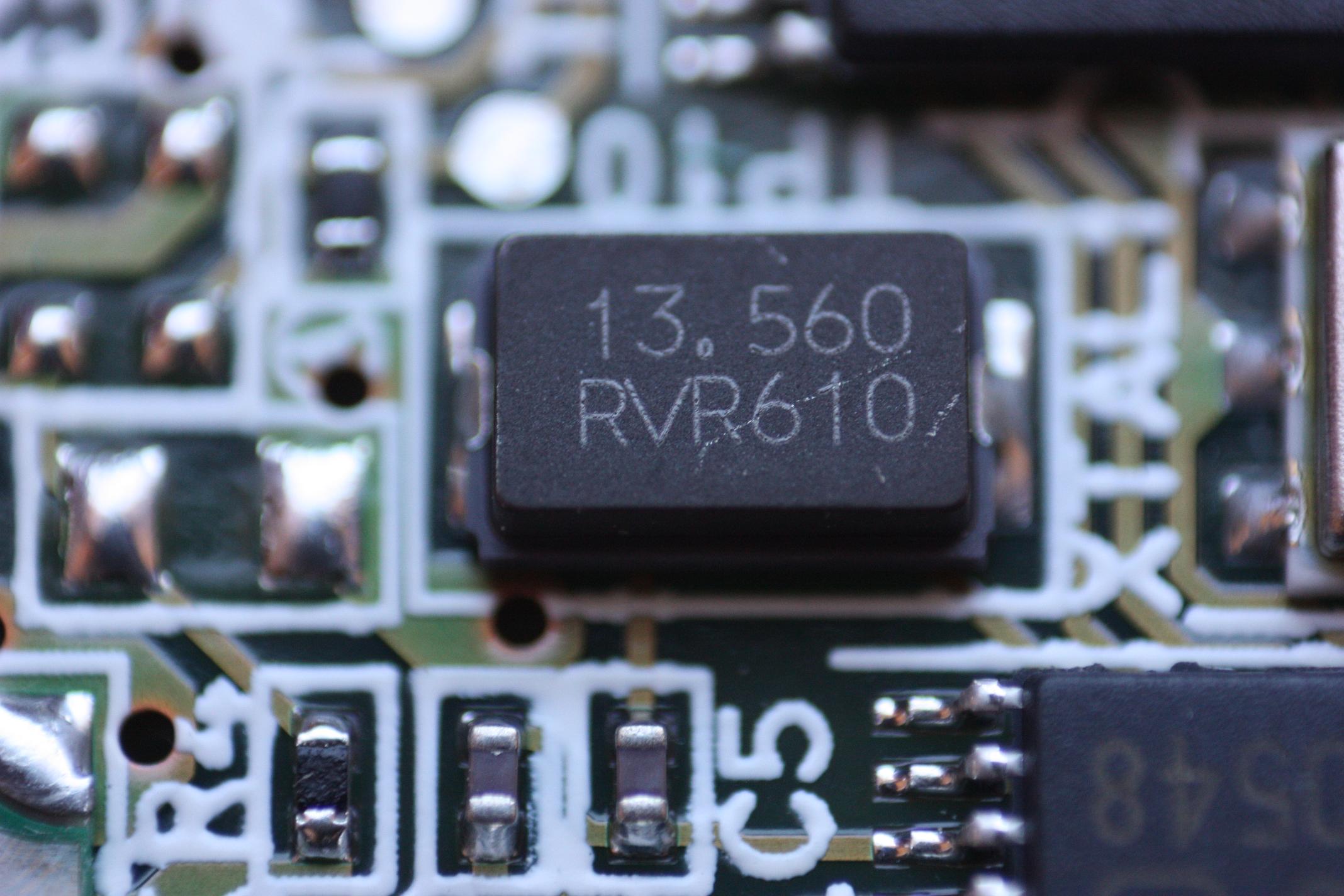

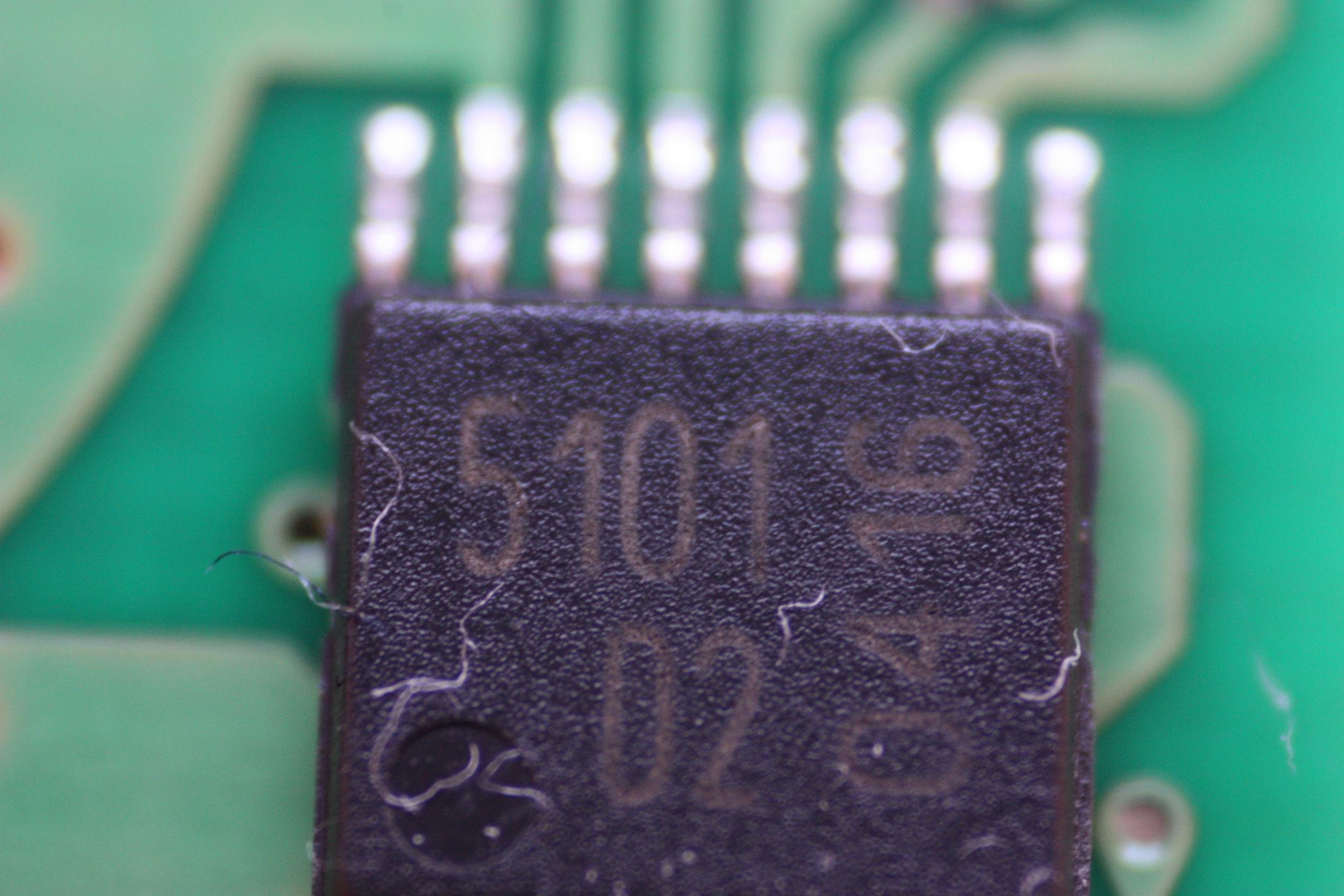

    Hier der Deutsche Quarz und Codierchip
    Und hier der Amiquarz plus Chip
    beide Teile umgelötet
    Und Tataaaaa es regt sich nach dem erneutem Anlernen
    die Zentralverriegelung :nod:
    -- Bis auf den Paniktaster alles i.O. ---

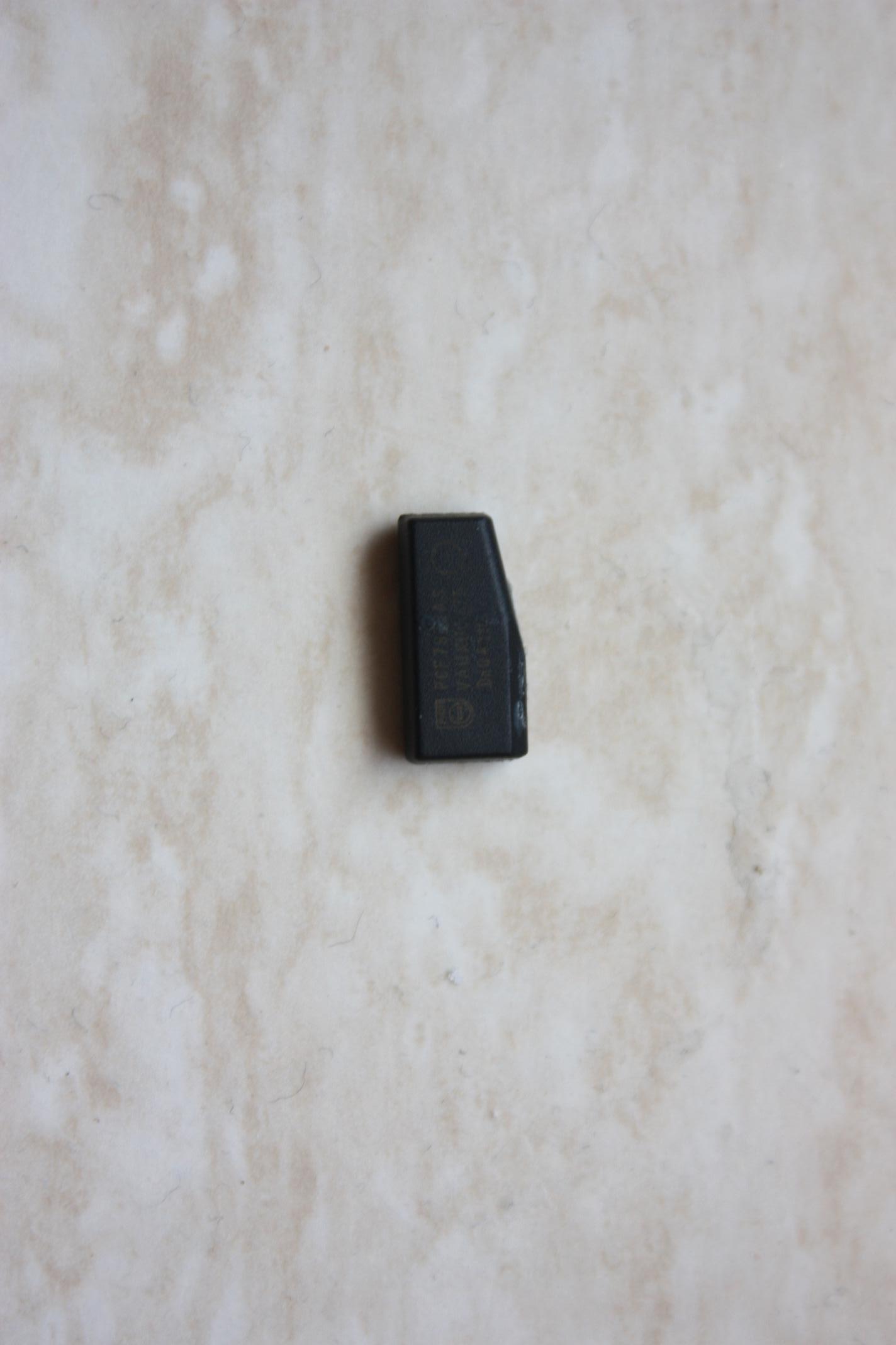

    Sooo und das mit der Wegfahrsperre hab ich so
    gelöst!

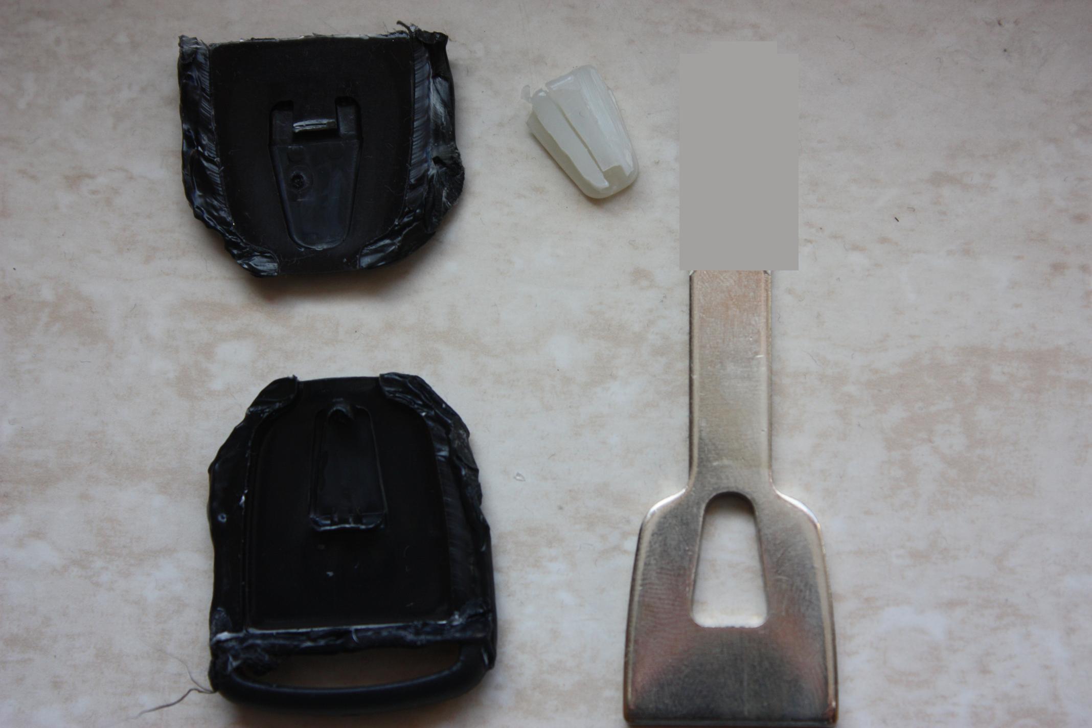

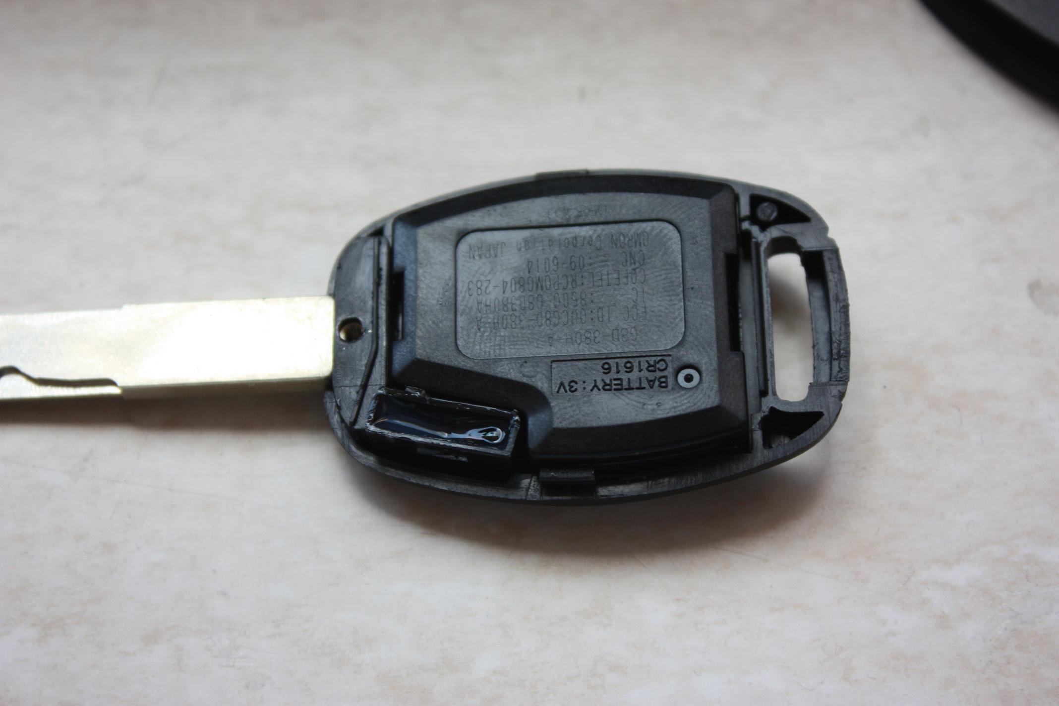

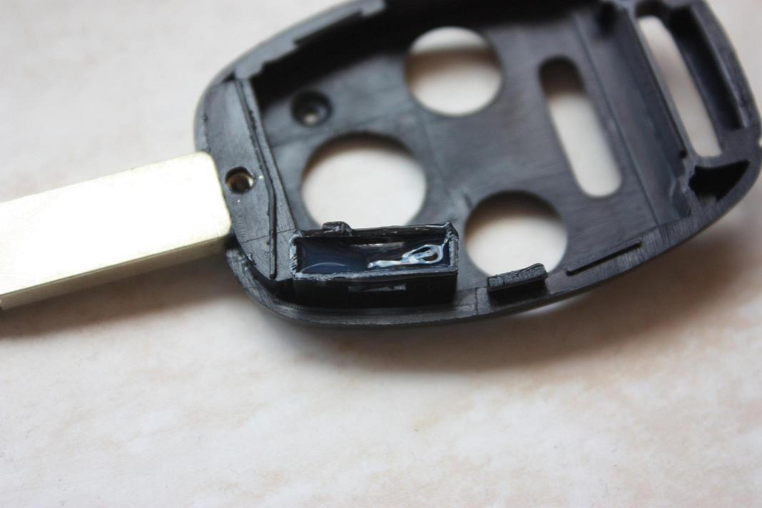

    Hier hab ich erstmal den neuen Schlüssel aus dem Amiland zerlegt
    und die Wegfahrsperre welche sich nicht anlernen lies
    entfernt
    Das ist die Wefahrsperre aus dem Amiland

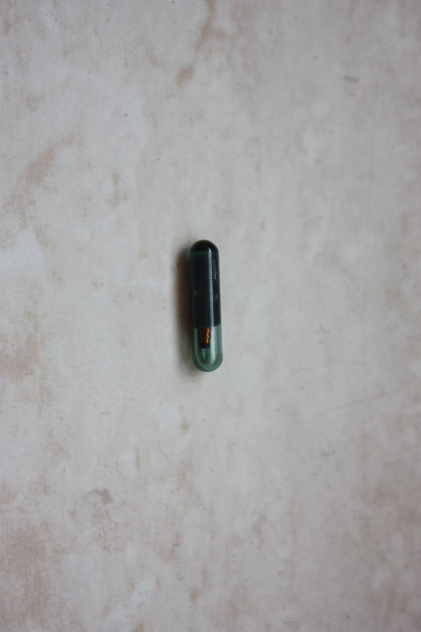

    so und nachdem ich meinen 2. schlüssel geopfert hab
    Hatte ich nun die Orginalwegfahrsperre in den Händen
    welchen ich sogleich in den neuen Body baute
    Die Zentrallverriegelung dazu

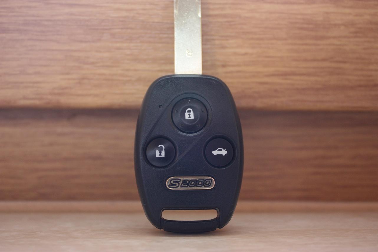

    Deckel drauf - Schraube rein Fertig! :]

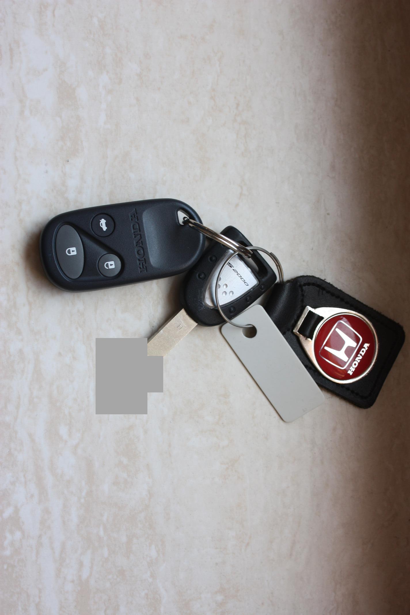

    Und soooo sieht das ganze dann aus!
    Schnell zu Auto aufgeschlossen - ging ja jetzt nu auch
    rein der Schlüssel - Kurzer Drücker aufm Roten Knopp
    Und ..... JAAA er läuft! :thumbup: :]
    Alles geht bis auf den Panictaster
    welcher duch n gefrästes Inlay getauscht
    werden wird mit S2000 Aufschrift

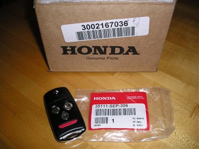

    Ich wäre sofort für den Acura Klappschlüssel siehe foto :thumbup: :nod:

    Wieviel hat dich der neue Schlüssel jetzt insgesamt gekostet? Kann man die Fernbedienung selbst anlernen?
    Also der Schlüssel selbst 25 Dollar + 4Versand u 4Wochen warten...
    und das Nachfräsen des Bartes 23,50Euro
    Anlernen der ZV kann man selber machn!

    Hast du nen normalen Lötkolben mit ner dünnen Spitze verwendet oder eher was spezielles womit man solch dünne Leitungsbahnen löten kann???
    Hi
    Hab n ganz normale Weller Lötstation mit der orginal Spitze :)
    Is wenn man n bissi Löten kann net schwer!
    Ne Lötlitze zum reinigen-das wars

    Könnte man auch diese Schlüssel von Egay nehmen?
    Wenn du nur den Schlüssel benutzen willst wirds warscheinlich nix werden!
    - Problem der Geschichte ist man kann die Orginalplatine nicht so
    ohne weiteres benutzen! Du Müßtest dir alle Leiterbahnen neu legen ...
    Ganz zu schweigen von den ganzen Bauteilen welche du unterbringen mußt!
    Außerdem bekommst du bei dem ein Problem mit der länge des Bartes!
    -Unserer ist ca.5-8mm länger wie "normal"
    UND unser Schlüssel sitzt etwas tiefer im Zündschloß!
    Die Auktion is glaub ich auch ne komplette Steuerung für die Schließanlage
    - hm muß auch noch angeschlossen werden - Hast du keine Ferbedienung?
    - ich hatte mal nen Orginal Audi Schlüssel der sieht genauso aus!
    - Aber wie gesagt ich hab den Bart net Untergebracht
    und dann ist auch noch das Gehäuse an den Schlossrand gestoßen! ...
    Kann mich aber auch täuschen! - Frag mal an ob es schon eine
    anderer S2000 Fahrer Erfolgreich verbaut hat!

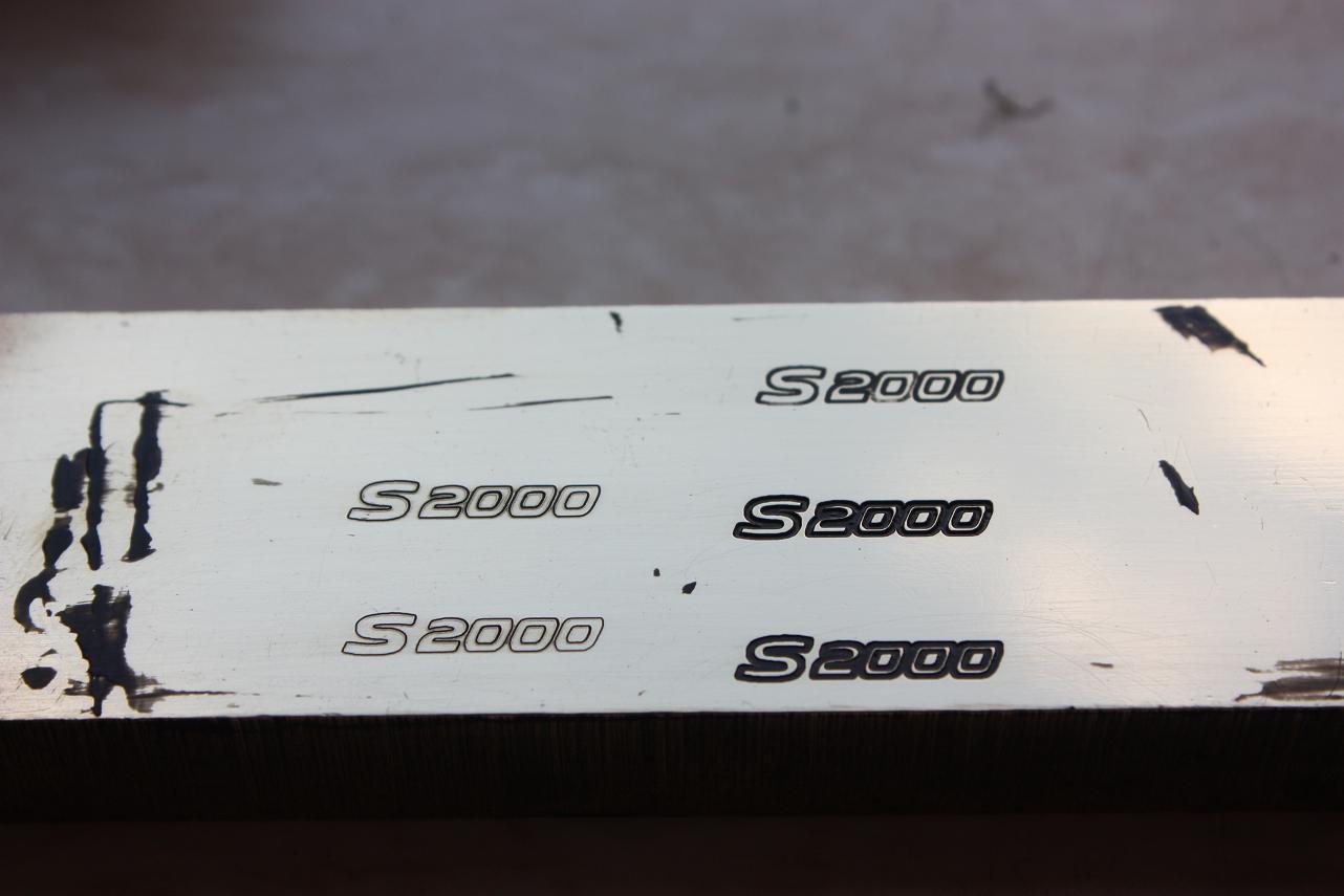

  • Soooo erste Muster von dem Inlay
    Frisch gefräst (3x14mm)
    Hoff das haut so hin wie ichs möchte :roll:
    hab die Schrift in meiner Wagenfarbe gemacht
    werd das rechte untere nehmen! :nod:
    --- wenns das Ausfeilen überlebt!

    Ich kram diesen Vorschlag nochmal etwas vor. Ginge es denn mit diesem? Kann könnte die Schoschonen, die schön wohnen, den Acura Klappschlüssel ausgraben. :lol:

    Stehenbleiben glaub ich net! Is ja der Orginalchip der Wegfahrsperre drin! :D - sogar noch näher am Schloss wie Orginal!
    Und von Aufschließen her glaub ich auch net! - Sind ja alles Orginalteile
    im neuen schlüssel - Wie gesagt bis auf die beiden getauschten Chips ist
    alles Baugleich! - Hochstens meine Löterei bricht ab! :lol:
    - Während der Fahrt Schlüsselerkennung weg - ... hm ich denk die Abfrage wird nur am Anfang des Startens sein! ... :roll: keine Ahnung!
    Original von Integra
    Hm keine Ahnung wie die "Innerei" des Acura Klappschlüssels Aussieht!
    Hab den hier auch nur auf so auf Gutding bestellt :roll:
    Kost halt 70Dollar das Teil! Kann gehen - oder auch net! Aber ich leg da net meine
    Hand ins Feuer! 8);)
  • Jemand aus dem maxrev hatte mal nen klappschlüssel bestellt weiß aber nicht mehr wieß ausgegangen war.
    Könnte von der form her probleme geben wegen umlöten.
    Ich selber kanns nicht sonst hätt ichs wahrscheinlich schonmal in angriff genommen.
    Ich find den halt schick.
    lag glaube um die 60-70 dollar. Geht nur nicht zum HH die wollten damals knapp 200 €.
