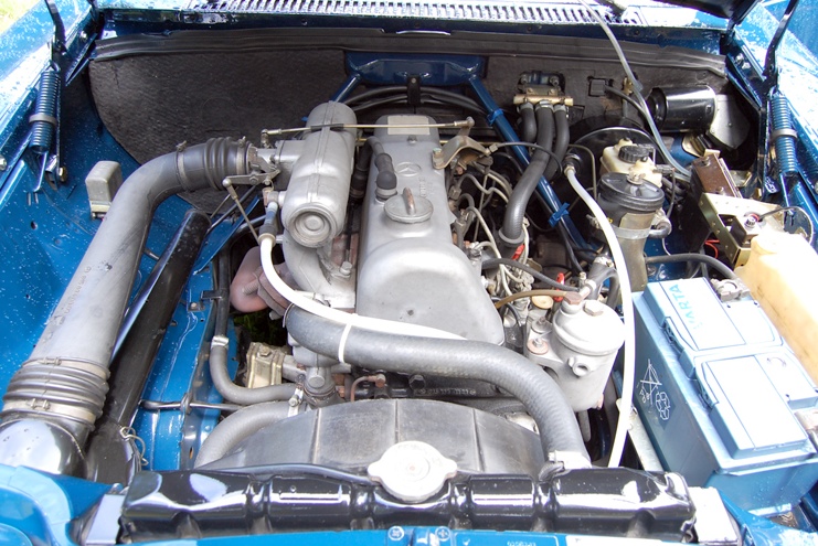

    Hab grade das ultimative CA-Intake (wieder-)gefunden :D:D
    alles schonmal dagewesen, soll nochmal einer sagen Mercedes sei nicht innovativ :twisted:
    :lol: wir saugen hinten an der spritzwand an .da wo es mollig warm ist vom krümmer .
    den schnorchel kann man doch bestimmt um 180 ° drehen . dann saugt er frei schnauze aus der front an :lol::lol:
    könnt der motor om 616 sein oder? bernd
