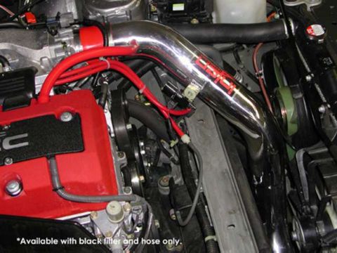

    Es gibt Intakes wie das Injen oder AEM da liegt der Luftfilter in der Stoßstange (erstes Bild).

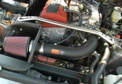

    Es gibt Intakes wie z.B K&N Gen2 Kit oder das Draft Air Intake von TSS da liegt der Luftfilter im Motorum offen (zweites Bild).

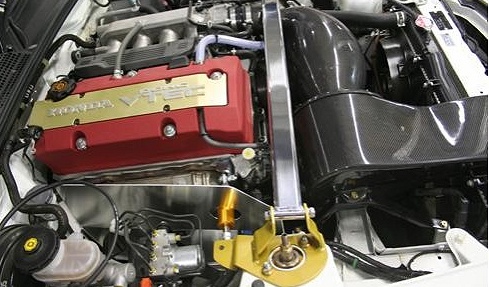

    Dan gibt es Luftfilterkits wie Mugen, Js da liegt der Luftfilter auch im Motorraum aber geschlossen (drittes Bild).

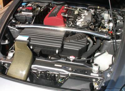

    Sogenante Schnorchel wie z.B Spoon. Da belibt der Luftfilterkasten wie er ist man kann aber einen K&N Filter im Kasten verbauen und man versucht über einen Schnorchel Kaltluft zu bekommen, das Prinzip ist wie bei Var. 3 (viertes Bild).
