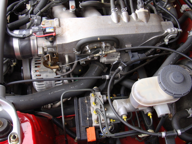

    Hm - meinte die Steckerbefestigung!
    Dacht immer die Anfangsmodele hatten immer das Problem mit dem Stecker welches so gelöst wurde (roter Kabelbinder)
    Und die neuen MY haben nu nen neue Steckverbindung? Kann mich
    auch täuschen!
    Der kann natürlich auch nen Schuß haben!
