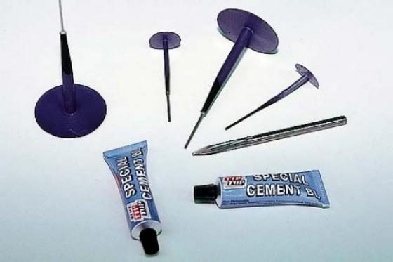

  • Das hab ich in meiner aktiven KFZ-ler Zeit ein paar Mal gemacht.
    Bei Reifen bis 180 km/h Zulassung wurde immer ein Schlauch eingezogen, bei HR oder VR Reifen wurde das Loch repariert. Dazu hab ich eine spezielle Reibahle benutzt um das Loch auf ca. 3mm Durchmesser aufzureiben. Dann wurde die Innenseite des Reifens ca. 50mm Durchmesser um die beschädigte Stelle gesäubert und aufgerauht. Dann hat man die Stelle und das Loch mit Vulkanisierungskleber benetzt und einen speziellen Gummipfropfen mit konischem Profil und runder Anlagefläche eingezogen. Das Ganze dann unter Druck und Temperatur ca. 'ne halbe Stunde ausgehärtet und dann aussen am Profil den überstehenden Gummipfropfen abgeschnitten. Hat immer gehalten.
    Nur sollte der Schaden nicht zu groß sein damit die Karkasse nicht beschädigt wurde.

  • Damit Stephan und ich hier nicht als potentielle Mörder dastehen:
    Die Reparatur eines Reifens ist durchaus erlaubt und zulässig!
    Hier:
    Original von bpaspi
    Lag das etwa nahe? :roll:
    Ganz interessant, da schreiben sie, dass ein von aussen eingebrachter Proppen nicht zulässig ist. Mein Moppedreifen wurde von aussen repariert. Da wurde der Proppen mit diesem Vulkanisationszeug eingewichst und dann zuerst ganz reingesteckt, und dann von innen nach aussen gezogen. Nach der Vulkanisation dann aussen abgeschnitten. Das dürfte dann nach heutigem Recht unzulässig sein, oder?
    Gehalten hat es über die folgenden 2500km dann noch prächtig. Aber die harten Eskapaden hab ich dem Ding dann ja auch nicht mehr zugemutet. Aus eigenem Misstrauen.

  • ...als ich neulich in Holland mit dem Bimmer wegen einer Schraube in der Lauffläche in die Werstatt musste, hab ich auch mit so einem Pröppel gerechnet, den der Bernd oben beschreibt. Aber Pustekuchen. Es wurde Druck vom Reifen abgelassen, dann das Loch mit der Ahle auf die richtige Grüße gefeilt. Dann kam der Typ mit einem ca. 15 cm langen und im Durchmesser ca. 1/2 cm starken kabelartigen kupferfarbenen klebrigen Etwas, zog es durch eine dicke Nähnadel und steckte es in den Reifen. Dann sägte er es mit der Metallsäge am Profil bündig ab blies den Reifen wieder auf und sagte "10 Euro".
    Was war das?????
  • Holland? Das war eindeutig Kunstkäse den er da reingesteckt hat. Hält wie Sau :lol: :lol:
    Nee, im Ernst ist nicht zum Lachen. Das ist eine unzulässige Reparaturmethode. Da wird ein Reparaturstück von aussen eingesetzt und kalt vulkanisiert. Das wird wieder undicht irgendwann.
    Die einzig richtige Methode ist den Reifen von der Felge zu nehmen, dann innen auf Beschädigungen durch eventuelles Fahren im platten Zustand zu untersuchen (das sieht man sofort) und wenn alles OK ist dann so vorgehen wie ich oben beschrieben habe. Alles andere ist Pfusch!

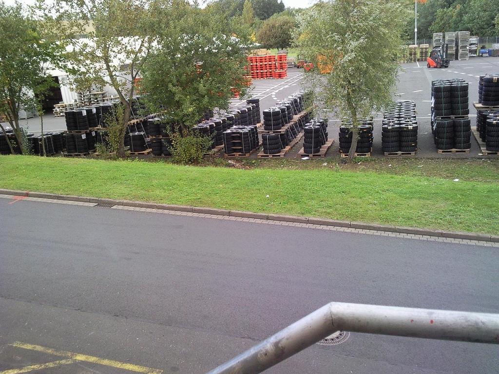

    stephan beim sprinter bin ich aussen vor . die dinger sind zwar im full service bei daimler . reifen waren damals noch nicht im paket . klar der wiegt 2,8 t .
    und deine reifen auf dem bild lass mal stecken :lol::lol:
