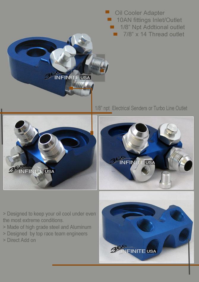

    Zum Thema Adapter, ich lass mir mal das hier kommen, vielleicht taugt es ja was:
