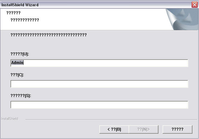

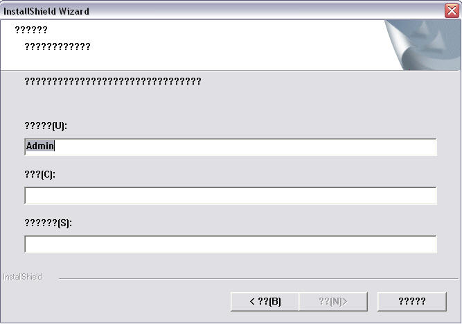

  • ich hab auch xp
    aber es kommt so eine Seite wo oben "Admin" eingeben ist
    darunter dann zwei Eingabezeilen, hab aber keine Ahnung was ich da eingeben soll
    aber ohne EIngabe komme ich im setup nicht weiter :?

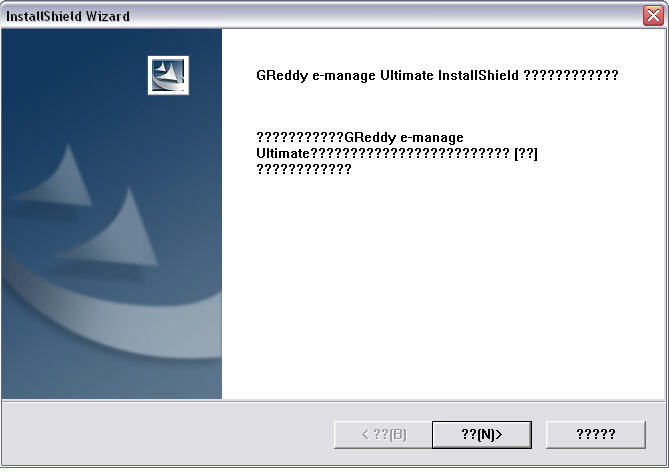

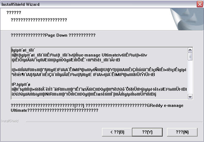

    hab ein paar screenshots in der Reihenfolge des setups:
    da hab ich auf ??(N) gedrückt, dann kommt:
    irgendso eine Registrierungsblabla, drücke ??(Y) dann kommt:
    tja, Admin steht dann bereits drin und was nun in die anderen Zeilen eingeben?
    sonst kann ich nur zurück oder abbrechen
  • Schmarrn, hat schon funktioniert - hab nur xx eingegeben dann hat er installiert
