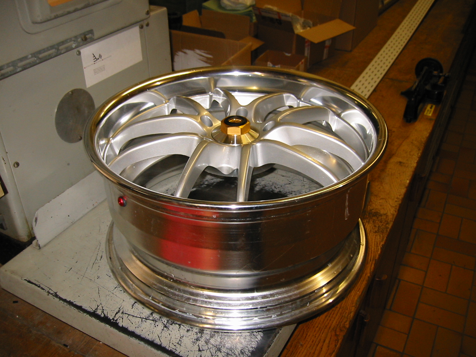

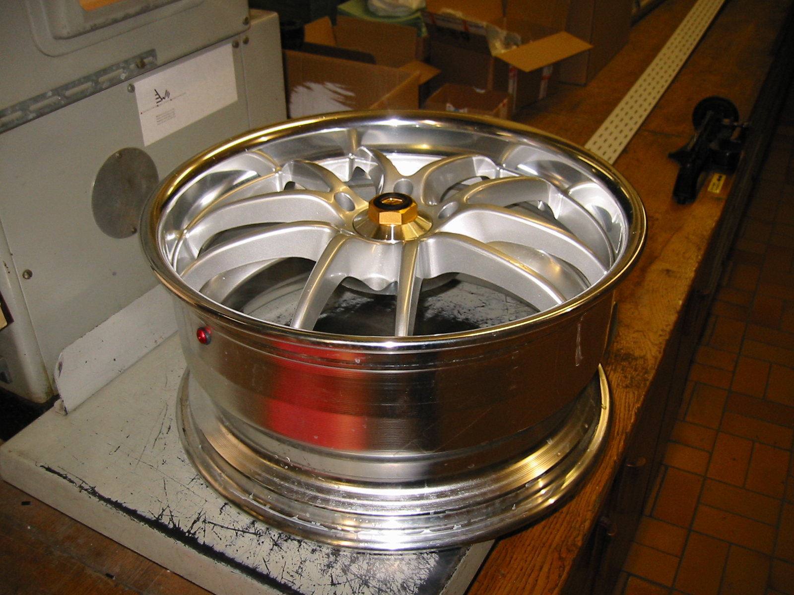

  • Hatte auch mal Works drauf, hatte das Problem aber nicht gross bemerkt, hab mich aber damals schon über die Konstruktion gewundert (Waren Work Meister 2 irgenetwas). Man muss die Felge beim Reifen aufziehen anders einspannem, mit dem Stern nach unten.
    Diese 2-teiligen Work sind irgendwie andersrum kostruiert, der Stern ist von vorne eingesetzt und in der Regel von hinten verschweisst.. dann folgt eine Vertiefung, und innen gegen die Fahrzeugmitte die Aussparung damit man den Reifen aufziehen kann. In der Vertiefung kann sich Wasser sammeln und wird dann beim fahren durch die Zentrifugalkraft irgendwie verteilt, ich denke das führt zu dem Effekt.
    Ich denke Deine sind ähnlich konstruiert?
    Ansicht von hinten an den Stern:

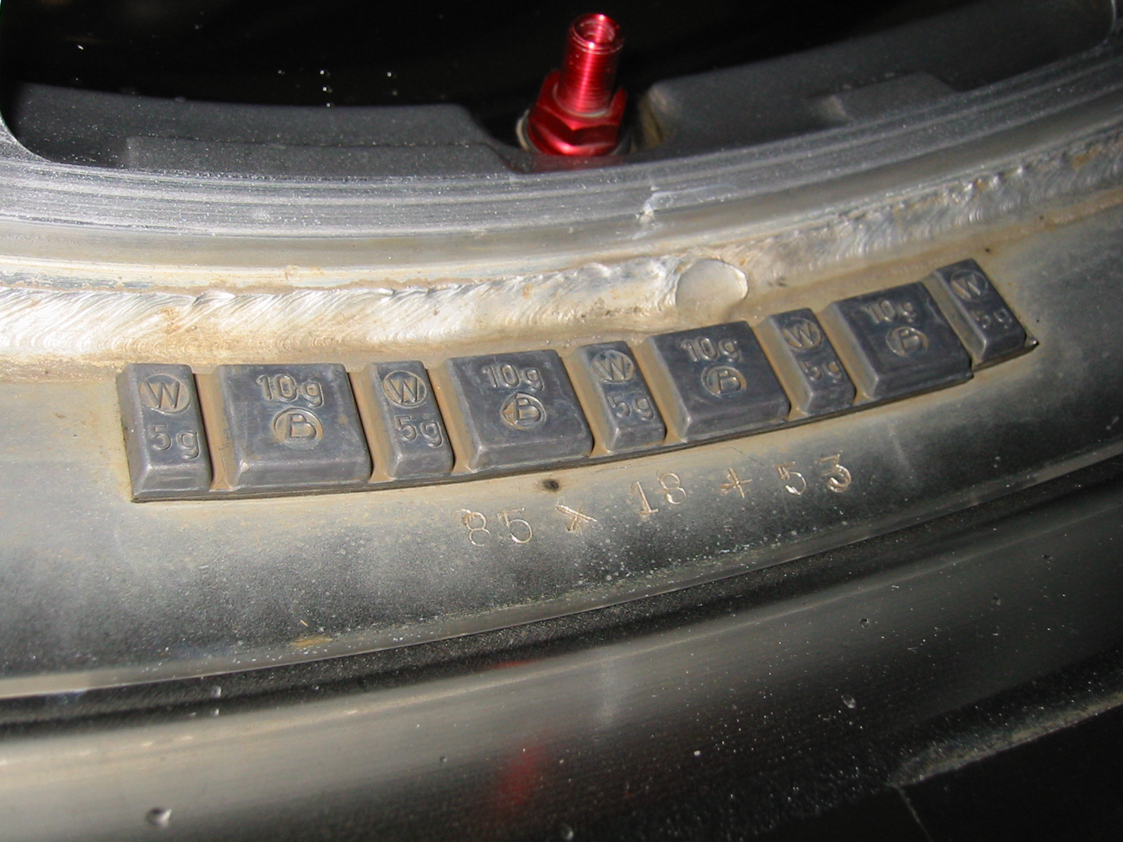

    Unten seht Ihr die Ausbuchtung für die Reifenmontage. Zwischen Stern und Ausbuchtung kann sich jetzt Wasser sammeln (dort wo das Gewicht aufgeklebt ist, siehe Bild oben).
    gruss michi
  • Könnte gut sein dass sich im Felgenbett Wasser ansammelt welches dann die Unwucht auslöst
    wäre auch meine einzige Erklärung gewesen
    Was ist ein Höhenschlag??? würde bei einem Höhenschlag das Problem nicht auch bei trockener Strasse auftreten?
    Eigentlich ja. Wobei sich dabei der Geschwidigkeitsbereich evtl. geringfügig verschieben kann, weil der Reifen mögicherweise bei Regen kälter ist als bei Trockenheit. Aber stimmt schon, bei Trockenheit sollte das dann auch irgendwie da sein.
    Wasseransammlung in Felgenbett innen? Hm. Da glaub ich nicht dran. Das würde aber dann ganz bestimmt nicht immer mit rumschleudern, sondern im unteren Bereich verbleiben. Als Unwuchtbringer taugt das nicht, denke ich.

  • Ne, vergiss es. Es ist das Wasser in der Rille. Mir war das klar als ich "Work" gelesen hab. Klassische Fehlkonstruktion;-) Bei 120km/h wird sich das Wasser mitdrehen beginnen.
    gruss michi
