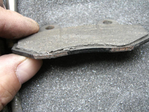

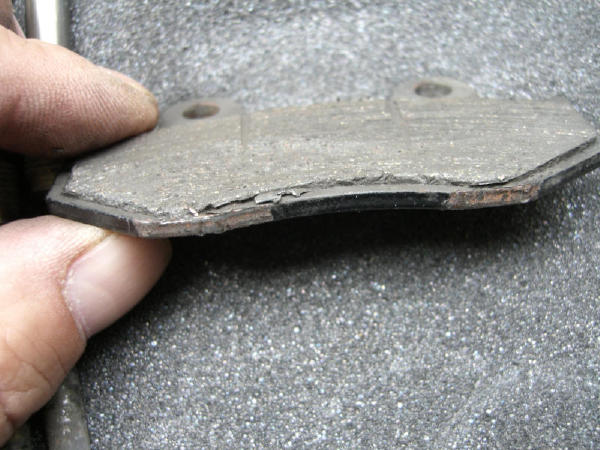

    hier mal ein bild von neuen bremsbelägen
    wenn sie so aussehen sofort erneuern

  • @ Alexander G
    Nee, die quitschen seit längerem und nur bei sehr langsamen Fahren, bremsen, also unter 10km!
    Habe ein bisschen mehr als deine Beläge auf den Foto! ich würde mal 2mm schätzen,egal jetzt steht der Termin eh schon fest und die Beläge werden gewechselt!
