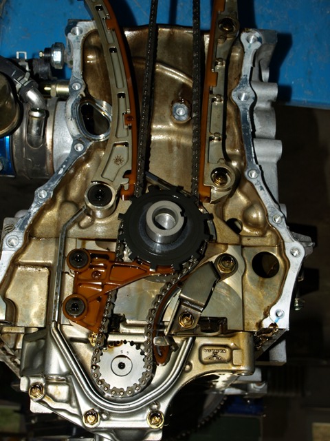

  • Kopf (wir reden vom Zylinderkopf) kann draufbleiben. Wieso kommst Du auf Spanner?
    Ich hab mal ein Bild vom Kettentrieb beigefügt.
    Wahrscheinlich müssen die Nockenwellen raus um das Zwischenrad nach oben rauszunehmen. Könnte aber auch nach unten rausgehen (20% Chance, müsste ich morgen mal checken). Dann könnten die Nockenwellen drinbleiben.
    edit: das Zwischenrad geht nicht nach unten raus. Am Zylinderkopf ist da der Vorsprung vom Brennraum (siehe 2. Bild)

  • Die Kette fällt Dir quasi nach unten entgegen - glaub mir. Ist mir nämlich mal passiert als ich nicht aufgepasst hatte. Zum Glück hab ich sie wieder hochangeln können.
    Ölwanne muss nicht ab. Kannst Du auf dem Bild sehen die Trennstelle ist unterhalb des Kettenantriebs.
    Die 2. Kette liegt dahinter und treibt die Ölpumpe an. Die kannst Du lassen wie sie ist.
    Schau Dir doch mal in Ruhe die Bilder an die ich gepostet habe.
