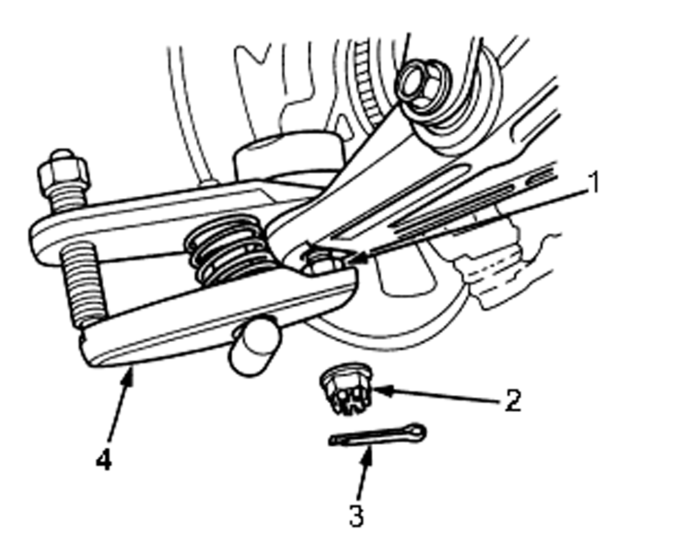

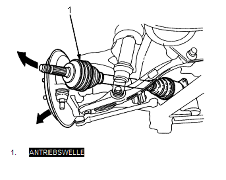

gibt es die Möglichkeit eine Antriebswelle auszubauen, ohne daß ich die Radaufhängung lockern muß?
Hintergrund: Ich habe weder eine Trenngabel um das Kugelgelenk aufzudrücken, noch Lust danach wieder ne Fahrwerkseinstellung machen zu müssen.

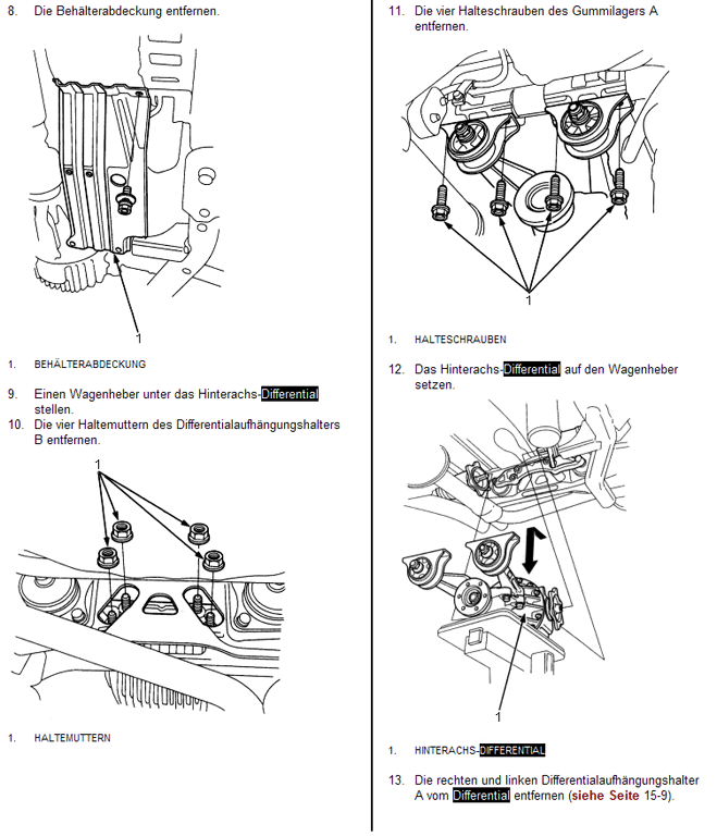

Im WHB stehts mit Ausbau des hinteren Kugelgeleks am Querlenker drin.
Any other Ideas?
