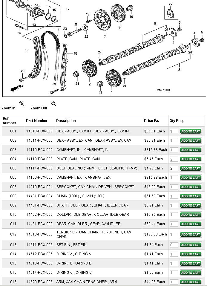

    Die Beschreibung ist völlig irreführend. Ich hab mal die Seite mit den Ersatzteilnummern beigefügt.
    Nach der Teilenummer bei Hondaparts handelt es sich um Pos.17 die Kettenführung

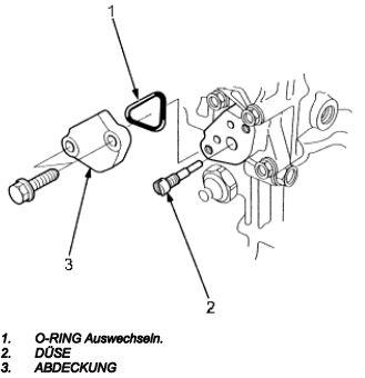

    Da sitzt eine schraubbare Düse drin (Schlitzschraube) an die man nur rankommt wenn man die beiden M6 Schrauben (10er Kopf) wegschraubt und den Deckel abnimmt. Schraube rausschrauben, saubermachen (Bremsenreiniger oder Drosselklappenspray) und die Öffnung mit Pressluft durchblasen.
    Dann wieder reinschrauben. Man muss noch nicht mal den Kettenspanner rausschrauben.
    Problem ist, dass nach langer Laufzeit die Düse dicht wird und dann zuwenig Öl reinkommt.

    Danke, werde ich auf jeden Fall mal versuchen und berichten

  • UncleHo
    555
    4.099
    • 12. August 2009 um 19:52
    • #13
    czajkon
    Also wenn du es noch nie selber auseinander geschraubt hast, so würde ich die Finger davon lassen!
    Habs auch mal auf blauen Dunst auseinander gebaut! Na ja und nach 3 weiteren Stunden, 3 Meinungen und ganz nassem T-Shirt wußten wir dann was wir falsch gemacht haben. :D
    Wobei du es schon selbst machen kannst wenn du nicht den kompletten Spanner ausbaust. Wenn du nur den Deckel und die Schraube raus machst dann kannst du es machen. :)

    • #18
    Richtig Czalkon :lol:
    Das Problem, wenn man den Spanner ausbaut und er sich entspannt ist, dass man ihn nicht mehr so ohne weiteres Einbauen kann.
    Dabi gibt es 2 Methoden wie man vorgehen kann. Den Spanner von Außen mit einer Schraube spannen, oder mit einem Sperrstift arbeiten. Dieser muß dann über die Madenimbussschraube vor Kopf des Blocks rausezogen werden. Somit spannt sich der Spanner im einbegautem Zustand.
    Na wie auch immer Bernd. Ich wußte es nicht damals. Da wurd ich ganz schön nervös :lol:
    Ich werde mal deinen Tip ausprobieren. :nod:
