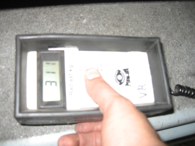

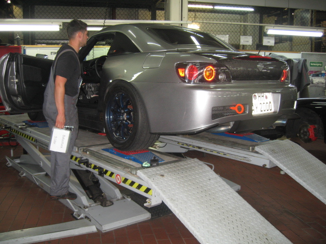

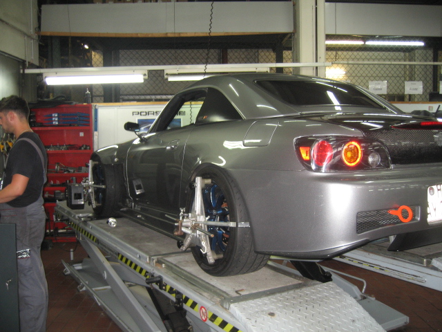

Habe morgen mittag die möglichkeit mein Auto bei Porsche vermessen zu lassen.
Also sprich ein guter freund arbeitet dort und wir machen das morgen zu zweit.
der grund:

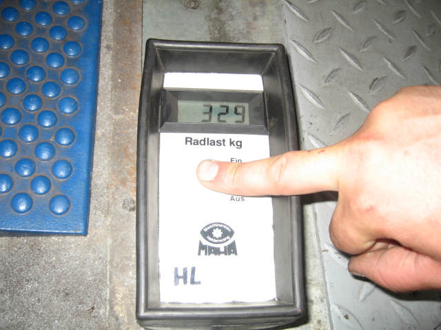

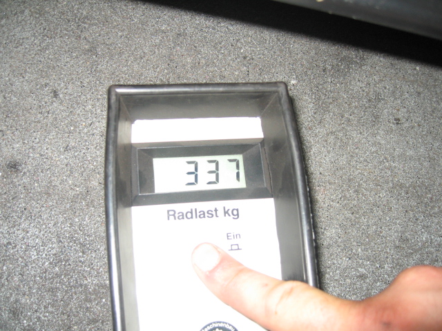

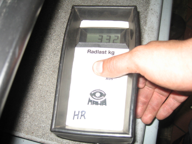

die haben dort 4 radlastwaagen, womit ich jedes rad genau wiegen kann und versuchen werde das jedes rad das selbe gewicht trägt um somit das auto 100% auszubalancieren ![]()
anschließend werde ich nochmal spur, sturz nachlauf etc vermessen (habe ich gerade vor 1 woche gemacht
Aber ich möchte es schaffen das auto noch sehr viel schneller für den track zu machen...
gerne sind hilfreiche tips bezüglich einstellung erwünscht.
