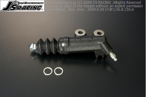

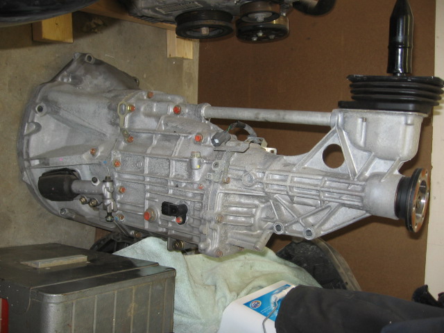

  • hier mal 2 pics auf die Schnelle:
    links am Getriebe sitzt der Nemerzyl.
    Das Teil abschrauben (nicht die Ölleitung lösen, nur die 2 schrauben am Getriebe)
    Dann den Kugelkopf reinigen und neu fetten (am besten MoS fett)
    ebenso wo die Kugel reindrückt, das Gegenstück. Das ist die Gabel die in die Kupplung greift.

    nehmen wir mal an, also nur mal angenommen, ich hätte KEINE ahnung welche "zwei schrauben" du da auf dem bild meinst. Oder was "MoS fett" ist. :D
    Könnstest du in so einem fall vieleicht dieses auf dem bildche mal markieren oder sooo. hihihi
    8) :thumbup:

  • Nu werd aber mal nicht kleinlich :lol:
  • Marko, mein Bester ;)
    da du ja nicht so ahnungslos bist muss ich das nicht markieren :D
    für alle anderen...die beiden Schraubenpositionen sieht man schon auf dem 2. Bild
    und MoS² Fett gibts überall: Obi, Atu von LiquiMoly z.B.
