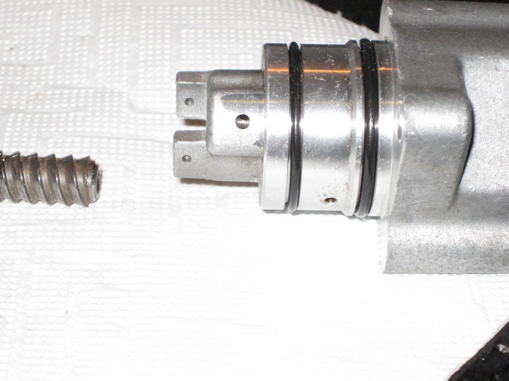

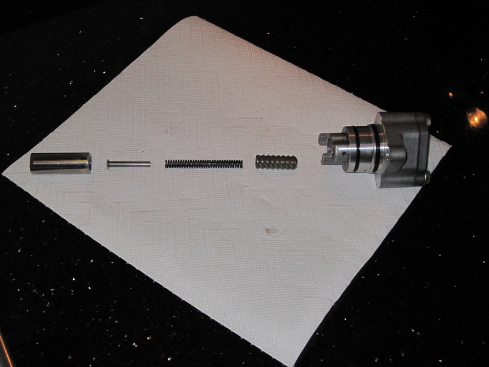

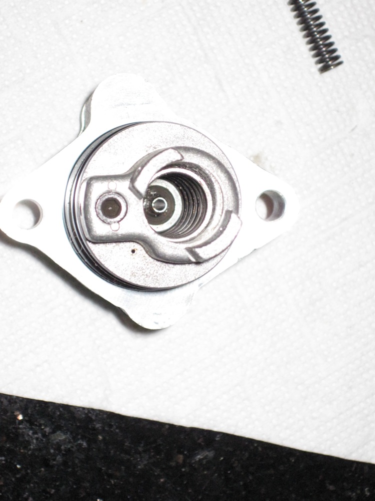

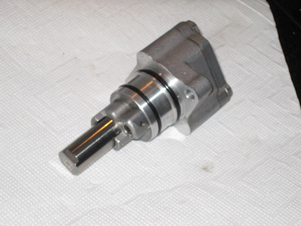

    Da ich gebeten wurde, Bilder zu uppen...
    hier die Bilder meines Steuerkettenspanners.
    Auf dem zweiten Bild sieht man die Verdrehung des Ventils.
    Frage:
    Kann das vielleicht auch gewollt sein? Hat mal jemand einen neuen Spaner gesehen, ob das da noch korrekt sitzt?

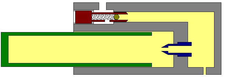

    Original von bpaspi
    Das ist egal ob die Lochbohrung nun genau gegenüber dem Austrittsloch sitzt, denn das Ding hat einen reduzierten Durchmesser so dass das Öl auch so rauskommt.
    Damit ist Uncles Plan hinfort.
    Aber verstanden hab ich Deine Aussage noch nicht.
    Was ist reduziert? Welches Öl kommt wann wo raus?
  • Das Überdruckventil öffnet und lässt den Öldruck innerhalb des Kettenspanners ab bevor der Druck - und damit die Kraft auf die Gleitschiene zu groß wird.
    Ich kann das nicht skizzieren, am MacBook mit dem Trackpad kann ich nicht malen. Es handelt sich um eine hohle Schraube, die innen eine Feder und eine Kugel hat. Durch die Mitte drückt das Öl aus dem Kettenspanner die Kugel weg und das Öl kann dann durch die kleine Bohrung nach aussen.
    Damit die Bohrung im Überdruckventil eben nicht genau mit der Austrittsöffnung fluchten muss, ist der Innendurchmesser im Gehäuse an dieser Stelle größer als der Aussendurchmesser der Schraube. Und durch den Spalt kann das Öl dann zur Austrittsbohrung und somit raus.
    4 Mal editiert, zuletzt von bpaspi (8. August 2010 um 23:24)
    Ah okay.
    Ich wiederhole mit eigenen Worten:
    Das Ventil liegt am Gehäuse des Kettenspanners innen nicht an, sondern da es kleiner im Durchmesser ist, bildet sich rund um den Körper des Ventils ein Spalt, in den das Öl fließt, dass als Überschuss vom Ventil durchgelassen wurde. Und es fließt dann (im schlimmsten Fall) um den Ventilkörper herum, bis es zur Auslassbohrung im Kettenspannergehäuse gelangt.

  • Hi, ist nur so ein Vermutung. Als ich meinen das letzte mal zerlegt und gereinigt habe, ist mir aufgefallen, dass der Stempel in der Mitte, der die Schiene unter Druck setzt, nicht mehr durch die Federkraft der kleinen Feder herausgedrückt wurde.
    Man konnte ihn komplett reindrehen und dabei schien er sich mit der Gewindeschnecke in der Mitte so geschickt zu verkanten, dass er von selbst nicht mehr rauskam. Wenn man den Kettenspanner einen kleine Stoß verpasst hat, kam er dann aber wieder raus. Nach der Reinigung passierte das nicht mehr. Ich könnte mir vorstellen, dass die Oberfläche des Gewinde mit der Zeit verschleißt und dadurch die Reibung erhöht wird und der Stempel sich deshalb nicht mehr so leicht wie früher herausbewegt. Es müsste also mehr Druck im Gehäuse aufgebaut werden um die gleiche Spannung der Kette zu erreichen. Was meint ihr dazu, könnte da was dran sein?
    André
    Kann schon sein. Würde sehr zu den Symptomen passen.
    Dann müsste ne ordentliche Dosis MoS2 da Wunder bewirken.
    2 Mal editiert, zuletzt von Los Eblos (9. August 2010 um 10:40)
