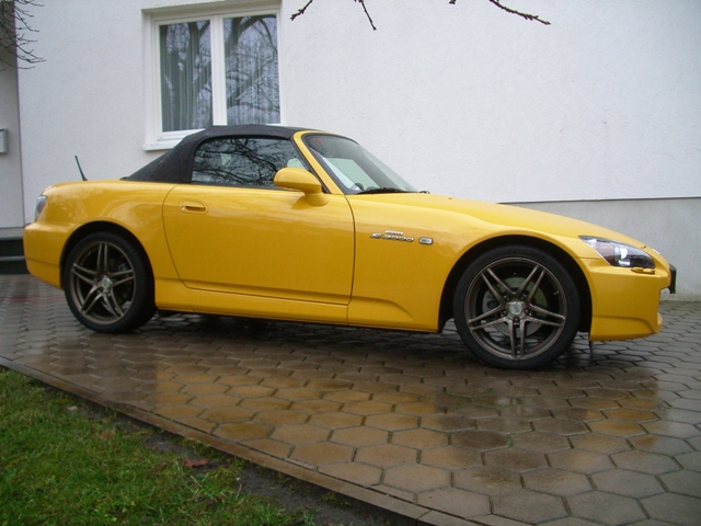

Von welcher Marke sind diese Felgen?

    Die oben abgebildeten Felgen sind auf einen Aston Martin V8 Vantage montiert. Das sieht man hier http://www.bridgestone.eu/tyres/cars-suvs-and-4x4s
    Welche 17' Felgen gibt es den für den S2000, die optisch dem ähneln wie auf den Bildern?

    Beim "S" wird es beim Felgenkauf recht schwierig auf Grund der hohen ET die man braucht!
    Schau mal hier da habe ich mal Vorschläge für Felgen in 17" gemacht!

  • Eine aehnlixhe felge wie die untere gubts von Advan.
    Auch in guten ETs fuer den S
    die obere kannste dann direkt bei Aston bestellen da Aston
    auf verschiedenen Modellen den gleichen Lochkreis hat.
    Auch dir Ets koennen passen wobei die Felge wohl zimlich breit und
    eher in 19 ist.
    Kleingeld deinerseits sollte dann auxb vorhanden sein 8)
    TUV gibts natuerlich nicht dafuer
  • Advan Model 5
    Auch in silber erhältlich.

    Ja da hast du recht und die T5 gibt es in Silber, Bronze, Gunmetell und in bright chrome.
    Was die größe angeht ist das ganze nicht optimal für den "S" mann könnte folgendes versuchen.
    vorne 7x17 ET50 oder 45
    hinten 8x17 ET45
    oder rundrum 7x17 ET50 oder 45
  • :roll: :roll:
    ups she gerade das es noch eine Version der T5 gibt da passt das ein bisschen besser mit ET für den "S"
    Hier der Vorschlag:
    vorne 7,5x17 ET52
    hinten 8,0x17 ET48
    oder
    vorne 7,5x18 ET50
    hinten 8,0x18 ET48
    man könnte aber auch wenn man den Kotflügel hinten etwas zieht (ca. 10 mm) folgendes fahren
    vorne 8,0x18 ET48
    hinten 9,0x18 ET45

    Du bekommst auf eine 7,5x17" Felge keinen Reifen mit 245/40 das wird nicht funktionieren.
    Du könntest aber Rundrum 225/45 fahren wobei ich das nicht wirklich schön finde!
    Die Seite die du da gefunden hast unterscheidet leider nicht zwischen vorne unt hinten!
    Laut der Borbet Homepage gibt es die XL auch nur in 7,5x17"
    Ich persönlich würde beim "S" immer vorne und hinten verschiedene Felgenbreiten fahren (unterschied sollte so ca. 1" betragen)
