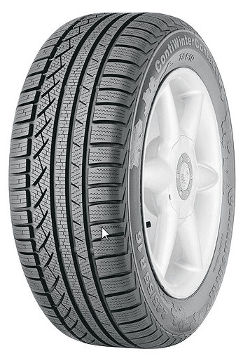

  • @Maggo: ....der da unten ist der Schuldige. Sag mal bitte, welche Laufrichtung Du vorschlagen würdest. (Conti TS 810).
    patrick: ...da bin ich völlig bei Dir. Ich meine aber gelesen zu haben, dass der Reifen, wenn er schon eine Weile gelaufen ist (in diesem Fall zwei Winter), nicht mehr umgekehrt laufen soll.
    ingo: ...vorne oder hinten ist bei Mischbereifung zum Glück nicht das Thema. Insofern also 50:50. Der Tip mit den Bordsteinkratzern ist genial, da kann aber nichts sein. OK ok , ich prüf das mal. ;)

    Bei der Montage ihrer Winterräder sollten Autofahrer die Herstellerangaben auf der Seitenwand beachten: Asymmetrische, jedoch nicht laufrichtungsgebundene Winterreifen wie der ContiWinterContact TS 810 tragen auf der Seitenwand die Bezeichnung „Außen - Outside". Wenn dieser Schriftzug nach dem Aufstecken wirklich außen zu sehen ist, wurde richtig montiert.
    Guckst Du! ;)
    Original von Maggo#13
    Guckst Du! ;)
    ...schon klar. Das gilt auf jeden Fall mal für die Montage eines neuen Reifens. Ist bei meinen Reifen auch korrekt erledigt. Mein Problem ist aber die Unsicherheit, ob das auch für einen Reifen gilt, der schon zwei Winter hinter sich hat. Wenn man sich mal vor Augen führt, dass es die hinteren Reifen zwei Winter lang immer in die eine Richtung gerissen hat und man die Richtung jetzt umkehrt, dann kann ich mir schon vorstellen, dass es Probleme mit der Stabilität im Reifen geben könnte.

  • Auf dem Reifen haste zwar mehr Belastung beim Bremsen (bis zu 1g als beim Beschleunigen (ca 0.3g) trotzdem spielt es keine Rolle wenn keine Laufrichtung vorgegeben ist, auch wenn die schon mal montiert waren.
    Die LAufflaeche fliegt sicher nicht weg 8)
