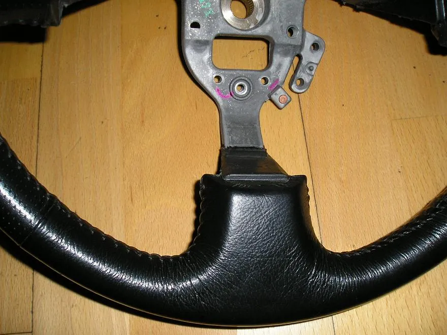

  • Wenn kein Spiel oder Knacken spürbar ist und das Geräusch mehr aus der Mitte kommt und nur bei -18°C auftritt tippe ich stark auf irgendein Plastikteil oder die Verkleidung oder die Kontaktschleife im Lenkrad das mit dem drehenden Lenkrad Kontakt aufnimmt. Unterm Armaturenbrett verläuft die Lenksäule. Wenn da irgendso'n Teil dran schubbert gibt's Geräusche. Und bei -18°C werden auch flexible Kabel hart.
    Einfach mal genauer hinhorchen und die Quelle lokalisieren.
    Wichtig ist, das man kein Spiel fühlt. Zur Sicherheit müsste man aber den Wagen vorn aufbocken und an den Rädern wackeln um zu sehen ob da irgendwo Spiel ist. Glaub ich aber nicht, denn dann müsste man was spüren.

  • also wenn ich das heute richtig gehört habe kommt das klicken ca mittig vom lenkrad... und es klickt auch nur wenn ich nach rechts lenke.... lenke ich nach links klickt es nicht nur wenn ich nach rechts lenke
    "The main motivation for all of us is to compete for a victory, its not to come 3rd, 4th, 5th or 6th. I race to win as long as I feel its possible..." A.Senna!
  • hai
    es könnte die kontaktschleife sein wie bernd schon geschrieben hat .
    die sitzt mit etwas spiel in der rechteckigen öffnung im lenkrad .
